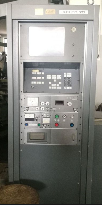

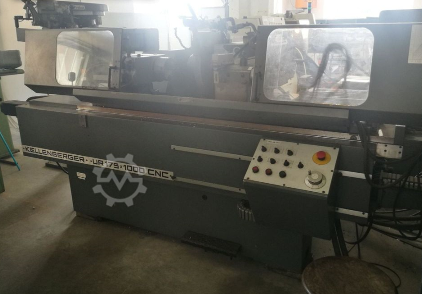

Круглошлифовальный станок, изначально ЧПУ со стойкой KELCO 70
Обрабатываемые материалы: металл
Станок полностью рабочий, но с дефектами.
Надо будет
- регулировать или менять ШВП на Z оси и возможно переводить ее на ролики - сейчас люфт 6 соток,
- чистить и регулировать роликовую подачу по Х - сейчас при подаче порой дрожит, что то попало, точность подачи радует - пол микрона,
- ставить новую ЧПУ - родная часто уходит в ошибку интерполяции, один раз сама поехала ось. Описаний как работает интерполятор нет, какие параметры где смотреть и менять нет.
От ЧПУ требуется
- полноценный режим работы с ручного пульта, наличие на нем режима отвода и обратного подвода оси примерно на 10 см,
- работа в "полуавтоматическом режиме" - когда одна ось ходит по маятнику между двумя запрограммированными точками, движение другой оси осуществляется вручную с пульта. Для шлифования это критически удобно! В родной стойке есть такой режим, правда, только для одной из осей - ходит по Z между двумя запомненными точками, а шпиндель подводится вручную,
- управление приводами аналоговое - родные движки в прекрасном состоянии, менять не хотим.
Если на форуме есть кто то, кто вживую имел дело с этим станком, отзовитесь пожалуйста, есть вопросы по железу - например, как добраться до привода оси Х ничего не разломав!
Основной же вопрос по выбору бюджетного варианта ЧПУ - Балтсистем не интересует.
Из изучения тем в форуме понял, что основные обсуждаемые тут варианты - Kfiop + Kmotion & LCNC. Возможно, посоветуете третий.
По первым двум - возможно ли к ним подключить родной полноценный ручной пульт, работать в режиме маятника по оси одновременно с ручным подводом по другой?
И еще вопрос - по оси Z стоит энкодер на 5000 линий/оборот, шаг ШВП 10 мм, т е если в лоб то цена инкремента 2 микрона. Вместе с теми станок четко ходит по 1 микрону и индикация шага тоже 1 микрон. Похоже, что при переходе на другое ЧПУ если оставлять родные энкодеры, надо будет что то паять для удвоения числа счетных импульсов. Есть на форуме готовые решения?

Вопрос к практикам использования КилоФлопа!
У нас на осях стоят энкодеры ROD 426А 5000 Н5. Как я понял из описания, это 5000 lpr, т е линий на оборот. Что надо задавать в контроллер, 5000 имп или 20000 имп на оборот?
