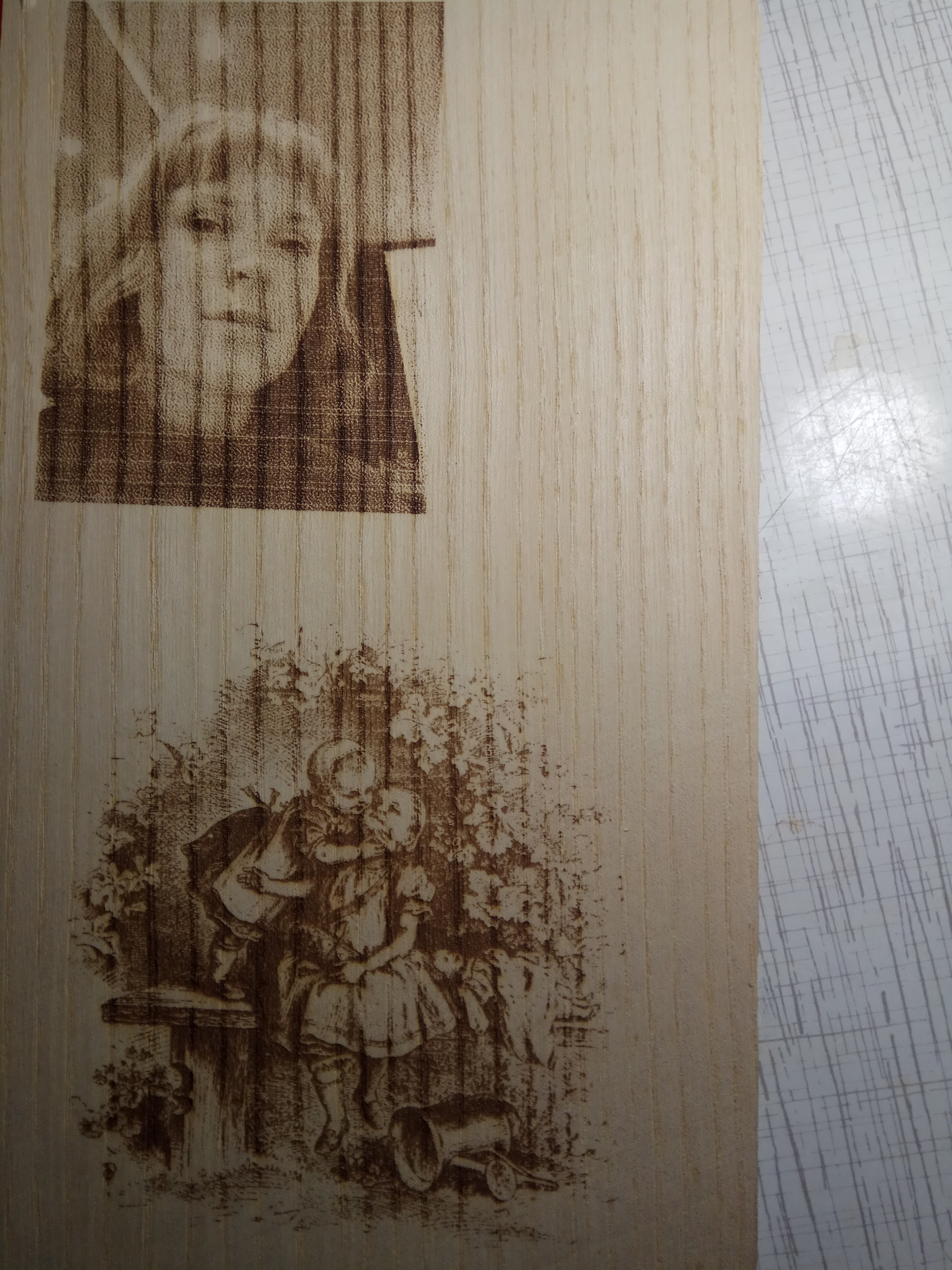

Попробую понятнее. Как купил 3018 - подсел на лазер, понравилось мне картинки выжигать.
Но очень долго они получаются и разрешение выше 5-7 точек на мм выходит не очень.
Да и белые полосы забороть не получилось. (Фото в приложении тёмное вышло. На самом деле цвет светлее).
Хочется чтобы процесс был быстрее и насыщеннее - ну и обратил я взгляд на со2 как следующий этап.
Лазер, например, типа такого https://www.aliexpress.com/item/Laser-E ... 78629.html и его многочисленных производных, в т.ч. продаваемых у нас мслазер, реклабом и проч. конторами.
Но найти примеры фото и картинок выжженных на них мне не удалось, либо вектор в основном, либо простенький растр.
Характеристики у всех заявлены высокие - 20-40 точек на мм, но что будет в реальности непонятно - поэтому ищу владельцев узнать как оно на самом деле.

Ну тут можно сказать однозначно - разрешение лазера многократно превзойдёт возможности фанеры по передачи полутонов :hehehe: .
Это не значит, что получиться делать классные фотки на фанере, очень много зависит во первых от материала, во вторых от подготовки файла для прожига, но совсем мало от разрешения станка.
Набери в поиске на форуме "офсетный", обсуждалось подобное.
