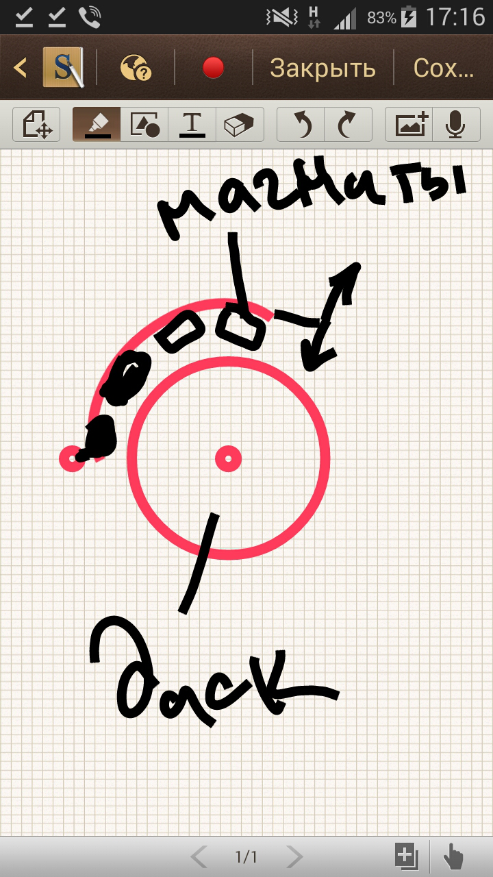

Генератор в велотренажерах выглядит просто.
Диск и магниты. Чем меньше зазор меж ими, тем больше усилие.

Re: Посоветуйте двигатель для тренажера
Диск металический должен быть.
Желательно медный.
Или медное кольцо снаружи а внутри хоть сталь.

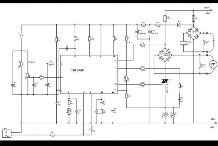

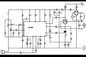

Коллекторный двигатель от стиральной машины-автомата + регулятор оборотов на TDA1085 с обратной связью по таходатчику. Таходатчик уже встроен в эти двигатели. Редуктор ременной просто будет сделать, поликлиновые ремни на них в продаже, ответный шкив можно сделать плоский. Дальше мудрить либо с обгонными муфтами, либо как то вмешиваться в логику работы регулятора оборотов.
ТС не полностью описал алгоритм работы, при превышении оборотов рукой должно включаться торможение ?

От стиралки - это очень круто, рассчитываю на движок с али 200-300 ВтКоллекторный двигатель от стиральной машины-автомата + регулятор оборотов на TDA1085 с обратной связью по таходатчику.

Двиг от стиралки с регулятором с обратной связью.
Редуктор ременной. И обгонная муфта.

В принципе, муфту может заменить диод, включенный последовательно с коллекторным движком постоянного тока. Питать можно просто от регулируемого источника напряжения, если не требуется высокая точность поддержания минимальных оборотов, либо от регулятора с обратной связью.raddd писал(а):обгонная муфта.

Микруха это неодобрит. Я так думаю.Сергей Саныч писал(а):В принципе, муфту может заменить диод, включенный последовательно с коллекторным движком постоянного тока. Питать можно просто от регулируемого источника напряжения, если не требуется высокая точность поддержания минимальных оборотов, либо от регулятора с обратной связью.raddd писал(а):обгонная муфта.
Тольео если постоянкой питать.
Как тут.

Да. Если делать как на схеме, то и диод не нужен. Мост не пустит обратную ЭДС в схему и не будет препятствовать ручному вращению.raddd писал(а):Тольео если постоянкой питать.
