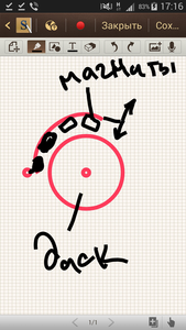

Генератор в велотренажерах выглядит просто.
Диск и магниты. Чем меньше зазор меж ими, тем больше усилие.
raddd
Сообщения: 1521
Репутация: 540
Откуда: Беларусь Минский р-н
Re: Посоветуйте двигатель для тренажера
Сообщение raddd »
Диск металический должен быть.
Желательно медный.
Или медное кольцо снаружи а внутри хоть сталь.

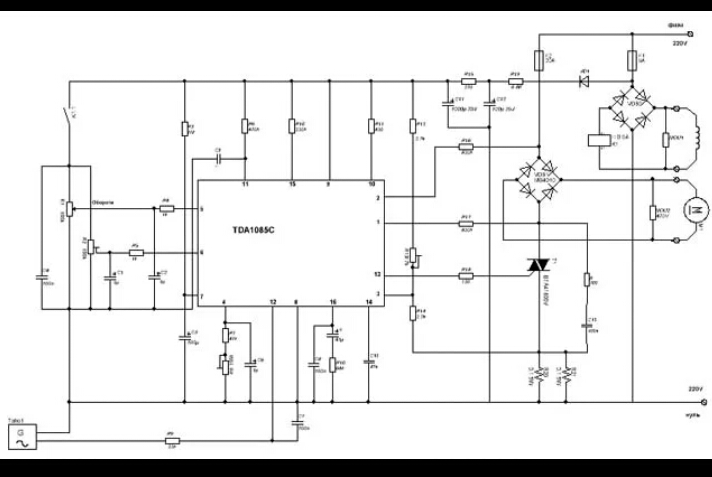

Коллекторный двигатель от стиральной машины-автомата + регулятор оборотов на TDA1085 с обратной связью по таходатчику. Таходатчик уже встроен в эти двигатели. Редуктор ременной просто будет сделать, поликлиновые ремни на них в продаже, ответный шкив можно сделать плоский. Дальше мудрить либо с обгонными муфтами, либо как то вмешиваться в логику работы регулятора оборотов.
От стиралки - это очень круто, рассчитываю на движок с али 200-300 Вт
ТС не полностью описал алгоритм работы, при превышении оборотов рукой должно включаться торможение ?
Идеально - должны быть оба варианта

Двиг от стиралки с регулятором с обратной связью.
Редуктор ременной. И обгонная муфта.
raddd писал(а):обгонная муфта.
В принципе, муфту может заменить диод, включенный последовательно с коллекторным движком постоянного тока. Питать можно просто от регулируемого источника напряжения, если не требуется высокая точность поддержания минимальных оборотов, либо от регулятора с обратной связью.
Микруха это неодобрит. Я так думаю.
Тольео если постоянкой питать.
Как тут.
Screenshots_2019-02-15-11-33-32.png (4189 просмотров) <a class='original' href='./download/file.php?id=157119&mode=view' target=_blank>Загрузить оригинал (125.91 КБ)</a>

raddd писал(а):Тольео если постоянкой питать.
Да. Если делать как на схеме, то и диод не нужен. Мост не пустит обратную ЭДС в схему и не будет препятствовать ручному вращению.
