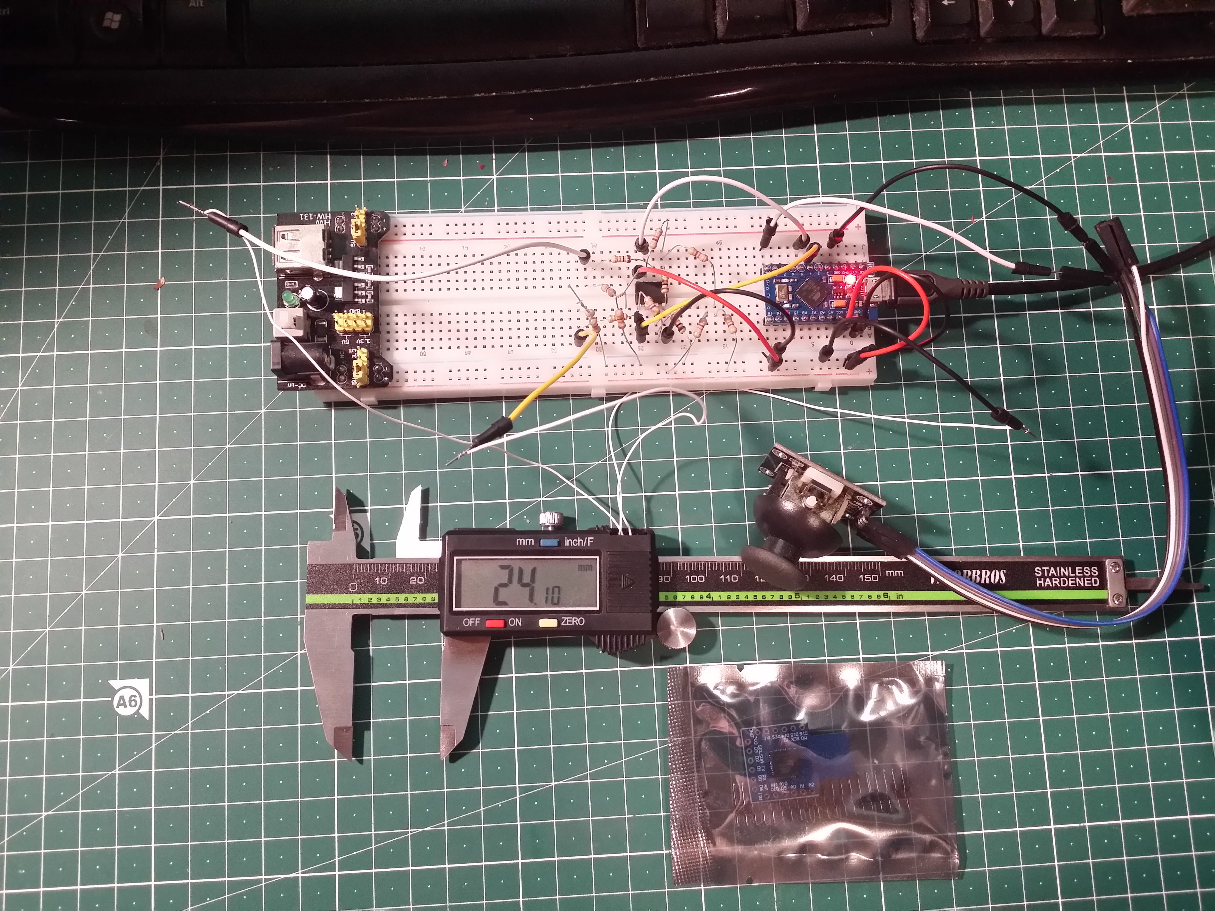

Есть желание собрать на Ардуине и цифровом штангенциркуле "передатчик" измеренного значения при нажатии кнопки для ввода в ячейку размера.
Три кнопки: только значение, значение + ввод, значение + табулятор) Там глядишь и Блютус приспособлю, что бы без проводов :)
Может ещё кому-то пригодится использующим САПР программы.
Я далек от этих электронных дел... Но руки с нужного места. (голова - не всегда... :freak: )
На сколько я понял, то для этих целей нужна Ардуина с ATmega32u4 (arduino pro micro должна подойти по размеру), которая может выступать в качестве мыши/клавиатуры. Если ошибаюсь - поправте.

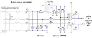

Собрал недавно "Народный УЦИ" по проекту Олег А. с форума чипмейкер.ру на Ардуино НАНО. Там нужен был операционный усилитель для поднятия напряжения сигнальных выходов до понятных ардуине 2.5-5В логической 1 (+ инвертация сигнала получилась по схеме).
Если купить arduino pro micro на 3.3в, то там тоже нужно будет повышать напряжение, или нет?
А то я что-то не нашел, каким должно быть минимальное напряжение сигнала для 3.3В ардуины, что бы получить логическую 1(обычно пишут, что половина входного = 3.3/2=1.65В ).
Штангенциркуль питается от 1.5В батарейки. Дата и Клок примерно 1.25-1.3В. Достаточно ли такого напряжения? (или же нужно будет купить штангенциркуль с батарейкой на 3.0В и тогда не нужно будет парится с выходным сигналом)

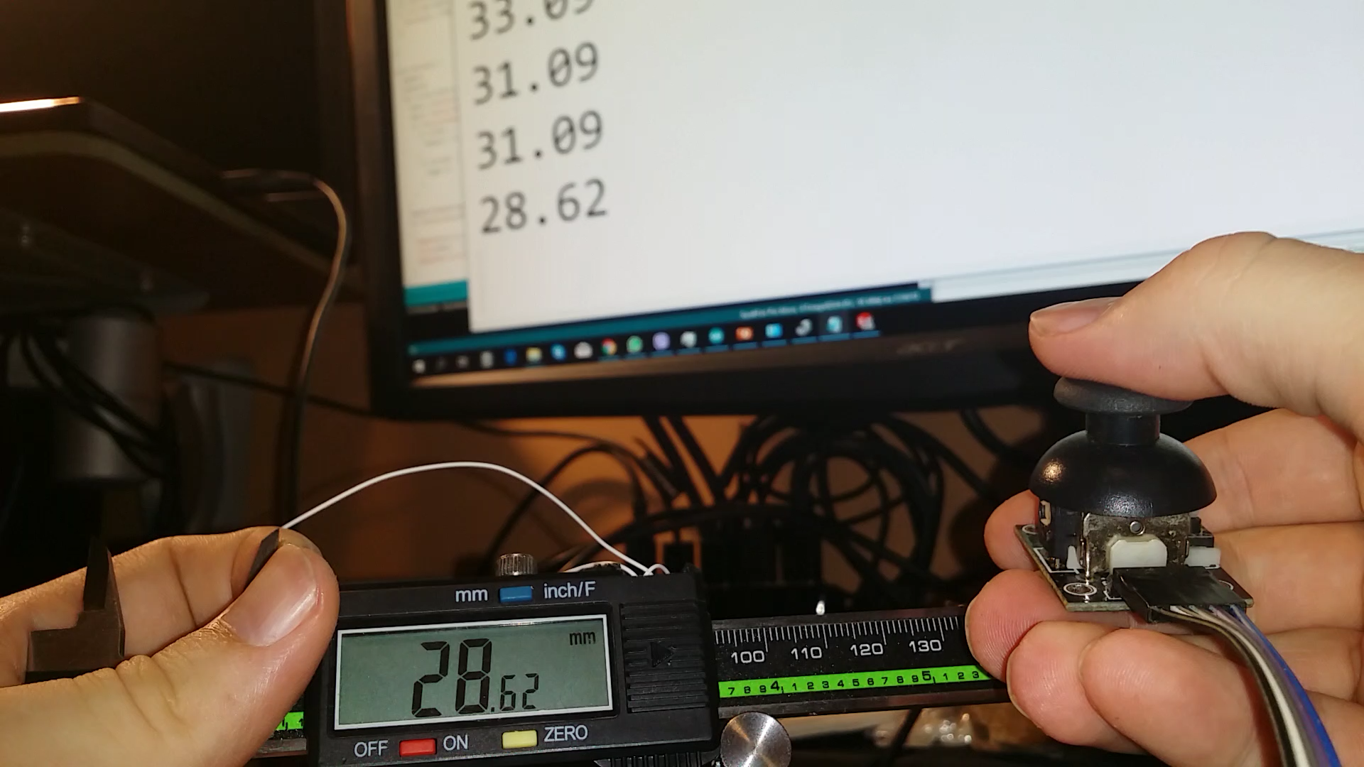

Немного погуглив собрал код в едино. (+ сторонняя помощь)
Отправляем измерения с штангенциркуля на ПК через Arduino pro micro после нажатия кнопки.
Теперь + меню подлинному нажатию и светодиодная индикация режима:
- результат + ввод
- результат + таб
- результат + выбрать всё

С проекта УЦИ использовал схему для и усиление сигнала на микрочипе LM358 (меняем местами входы)
