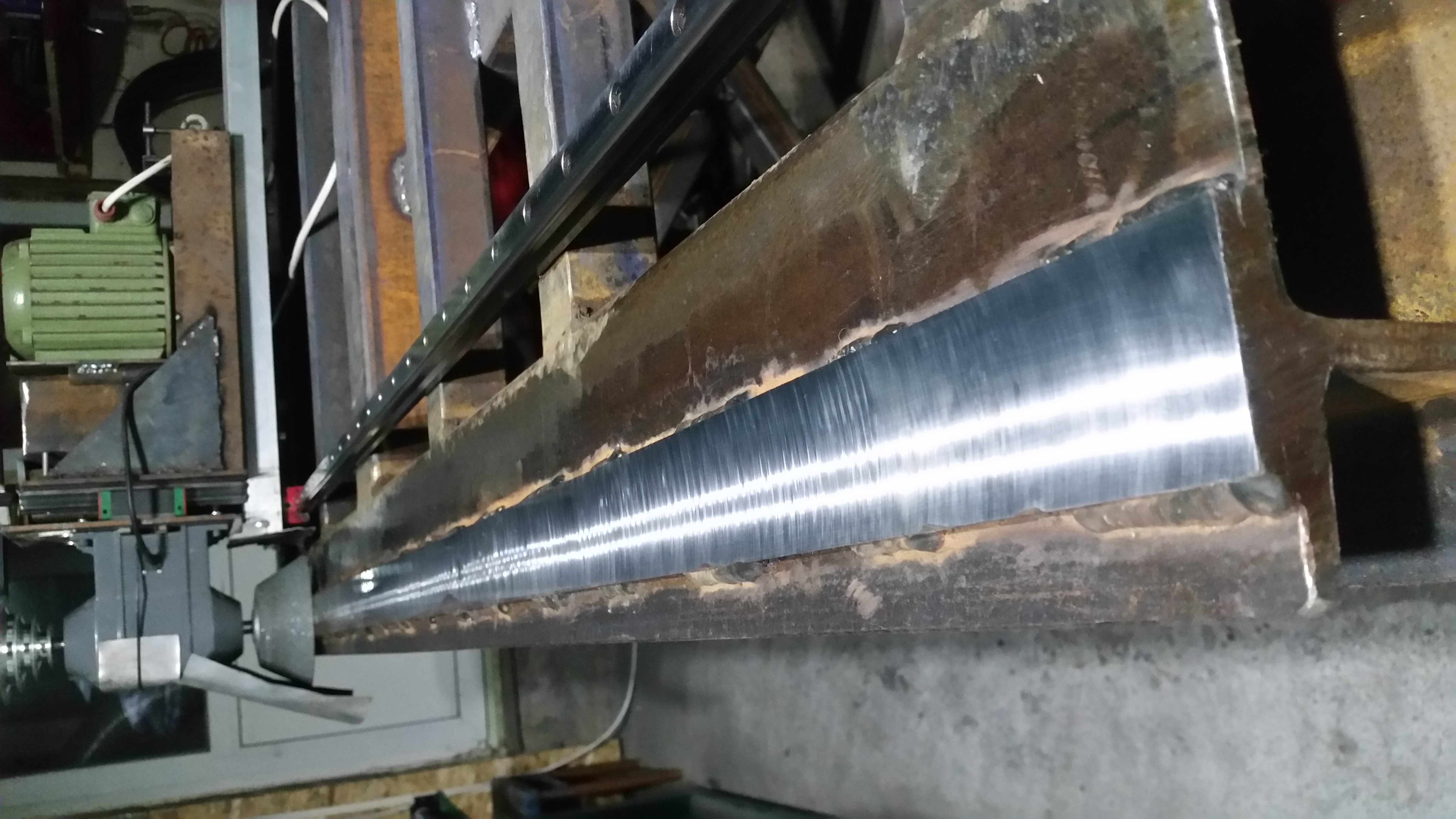

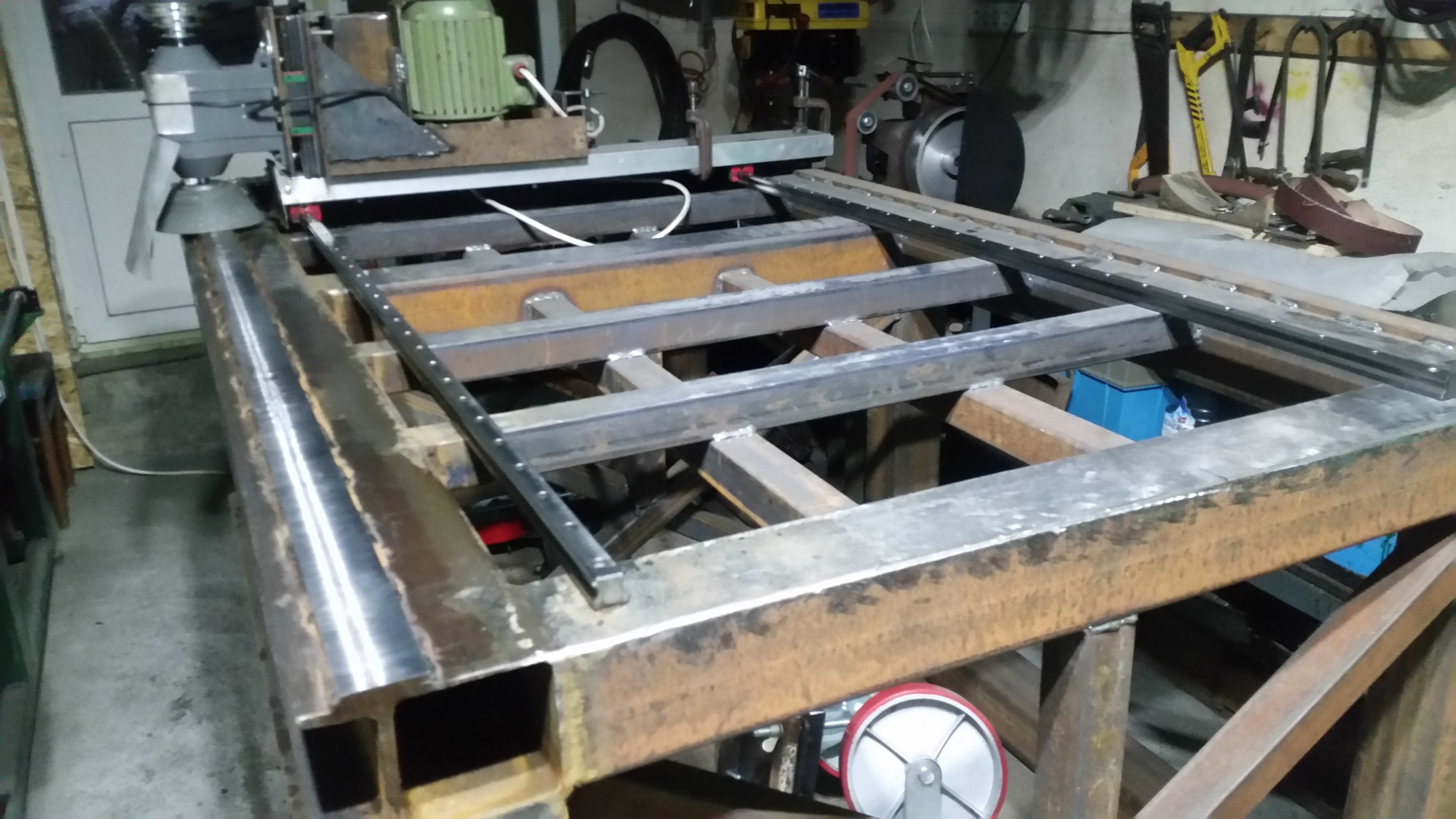

Добрый день коллеги!
Нужна ваша помощь, собрал второй станок, большой и тяжелый,
ШВП везде 2510, гайки с преднатягом,
Сервоприводы ледшайн с гибридными драйверами nema34
Профильный рельс hiwin 25 и hiwin30
Управляется все через Mach4 контроллер ess smoothstepper
Вопрос в следующем, при движении любой оси на любой скорости все хорошо работает, но стоит перемещать две любых оси одновременно и остановить одну ось, что бы вторая продолжала двигаться, в момент остановки первой слышен стук (как будто молотком по станку стукнули). Все комплектующие новые, без износа. Куда копать???
по изготовлению станка кратко:
Портал и ось Z заказывал здесь на форуме у Семенова Александра из Ейска
Станину сварил сам, под рельс базу шлифовал, все рельсы выставлены с допустимой погрешностью в 0,05мм

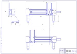

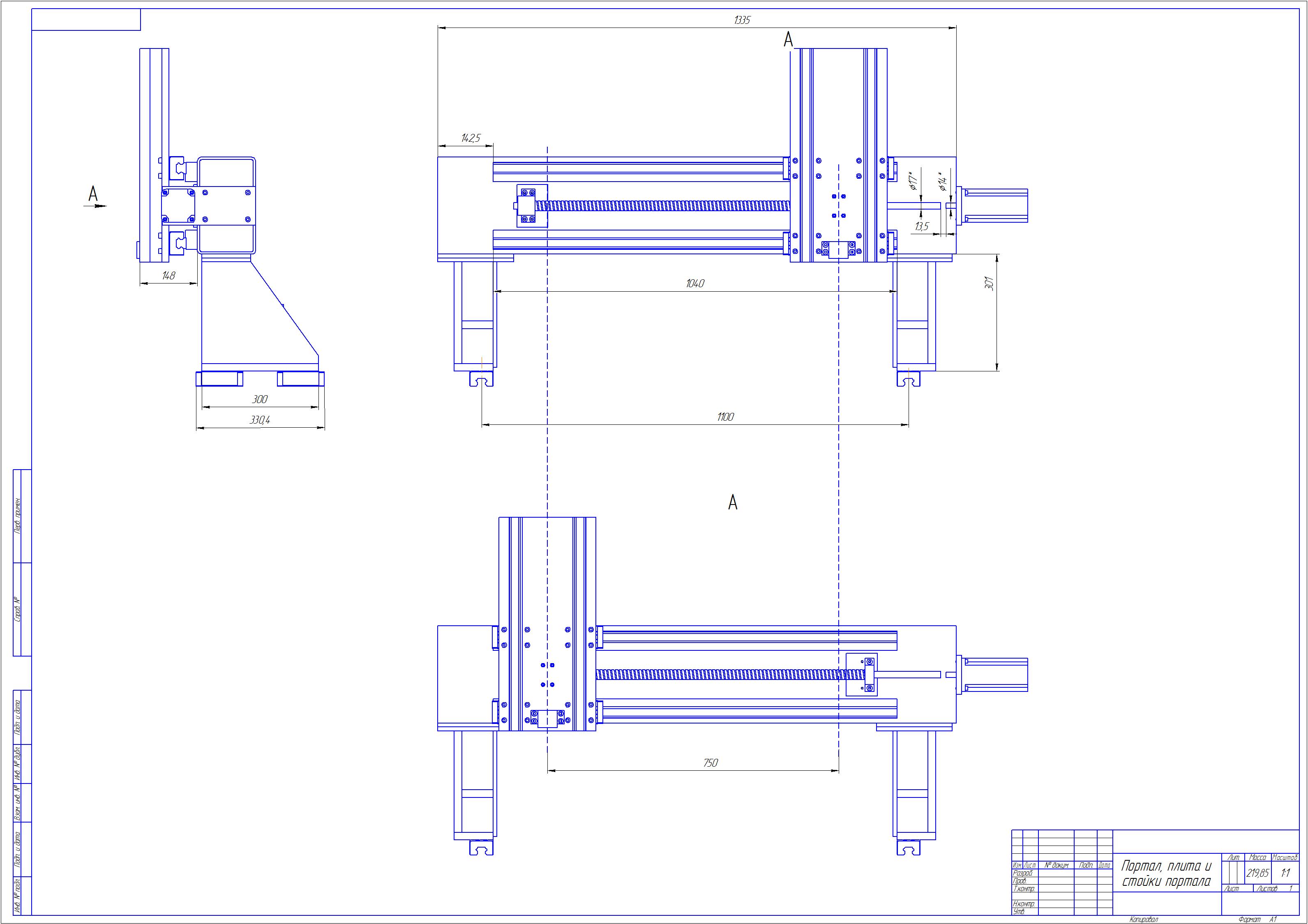

чертеж портала (2568 просмотров) <a class='original' href='./download/file.php?id=156482&mode=view' target=_blank>Загрузить оригинал (408.31 КБ)</a>
чертеж портала
20181101_180933.jpg (2568 просмотров) <a class='original' href='./download/file.php?id=156483&mode=view' target=_blank>Загрузить оригинал (3.19 МБ)</a>
20181101_180941.jpg (2568 просмотров) <a class='original' href='./download/file.php?id=156484&mode=view' target=_blank>Загрузить оригинал (3.33 МБ)</a>
