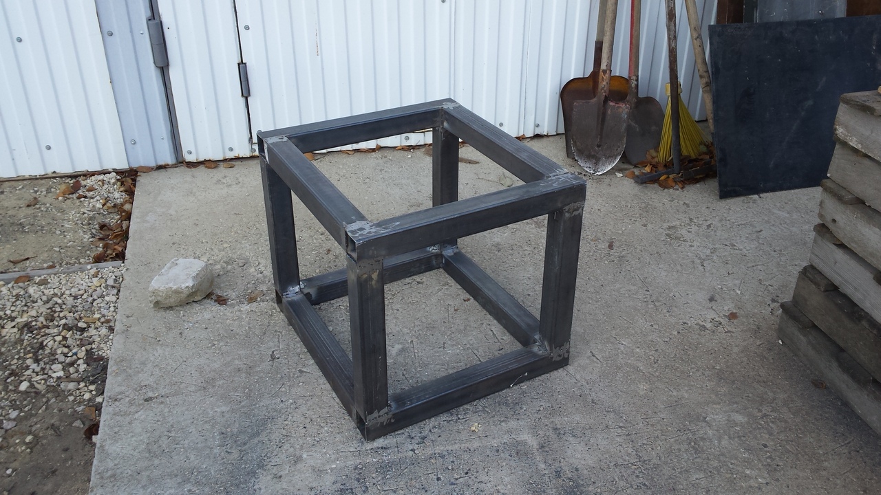

Для избавления от "звона" рамы при работе шаговых двигателей ,есть ли смысл запенить профильные трубы изнутри? Кто-нибудь пробовал?

Гагарин писал(а):Для избавления от "звона" рамы при работе шаговых двигателей
Чтоб избавится от звона - необходимо сдвинуть собственную частоту резонанса рамы. Наиболее простой способ - изменить её вес, именно такой подход применяется в автозвуке с применением виброизоляции.

Если проблема только в звуке - засыпь песок. А раму на виброопоры.
