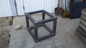

Для избавления от "звона" рамы при работе шаговых двигателей ,есть ли смысл запенить профильные трубы изнутри? Кто-нибудь пробовал?

не надо пенить, так как сгниет рама от пены, она ведь тянет влагу

Заблуждение. Пена тянет влагу на порядки меньше, чем ее тянет воздух.
Возможно это заблуждение вызвано тем, что некоторые пенополиуретаны полимеризуются влагой, содержащейся в воздухе.

Я бы песком засыпал. При желании высыпать можно, если намечается транспортировка. Вес песок прибавит, устойчивость повысится.

Можно внутрь забить любой ваты. И герметично закупорить. Если нужна жесткость, в трубу можно закрутить некоторое кол-во саморезов по металлу и залить внутри цементной смесью с облегчённым наполнителем.
Если труба горизонтальная, песок не будет плотно касаться верхней стенки трубы, она будет звенеть. Полиуретановая пена работает, только если она изолирована от внешней среды. Правда к металлу она не сильно прилипает. И со временем, от температурных колебаний, пена ужмётся и от металла отлетит.

sima8520 писал(а): мы ведь не знаем чем автор собрался пенить.
Обычной пеной из баллончика из строймага.
MX_Master писал(а):Можно внутрь забить любой ваты. И герметично закупорить. Если нужна жесткость, в трубу можно закрутить некоторое кол-во саморезов по металлу и залить внутри цементной смесью с облегчённым наполнителем.
Хм. Если отклеится от стен, то смысл теряется, возможно. Действительно, может проще заткнуть типа ватой.Но есть закрытые полости, в которые набивать вату не очень удобно. Думал просверлить несколько отверстий и запенить.
Жесткости мне достаточно. Основная задача - снизить звонкость. И сильно утяжелять бетоном не хотелось бы.
Сообщения: 9116
Re: Целесообразно ли запенить раму станка?
Гудроном заполнить через отверстия. Растопить и залить. Раму предварительно прогреть градусов до 70-100, чтобы лучше затекало и прилипало.

Гагарин писал(а):Для избавления от "звона" рамы при работе шаговых двигателей
Чтоб избавится от звона - необходимо сдвинуть собственную частоту резонанса рамы. Наиболее простой способ - изменить её вес, именно такой подход применяется в автозвуке с применением виброизоляции.

Если проблема только в звуке - засыпь песок. А раму на виброопоры.

Гагарин писал(а):Обычной пеной из баллончика из строймага.
она не затвердеет в виде пены. через пол часика пена ужмётся и превратится в клейкую смолянистую субстанцию, кусками свисающую со стенок.
как выше подметили - для ппу катализатором полимеризации является вода.
для заполнения труднодоступных для влаги пустот используют двухкомпонентную пену, но ее в баллончиках не продают.
залить гудроном это, наверное, самый адекватный способ. хотя и довольно грязный.

Песок, дробь, гудрон+песок+дробь ;) нужно не только "сдвинуть" резонанс, но и как можно активнее погасить вибрации. Так что чтонить сыпуче-вязкое. А пена - пена только как звукоизолятор на поверхность. И то для эффекта нужен слой минимум 100мм толщиной и выше ;)
