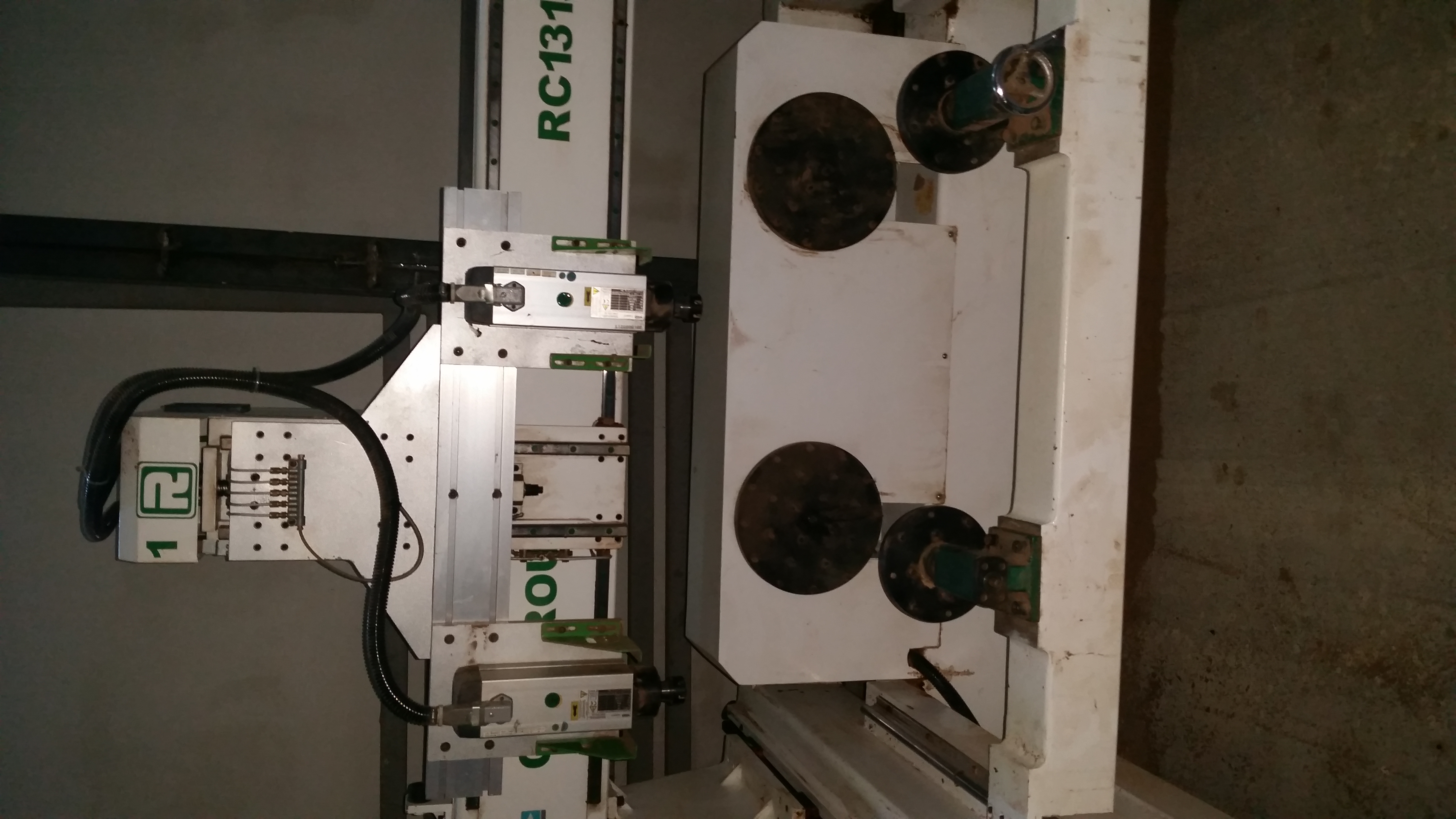

Интересует совместимость. Есть CNC Router RC1315DR с поворотной осью (для балясин). В списке в программе моего станка нет. Можо ли выбрать другой похожий\установить плагин или что-то вроде?
20180527_160300.jpg (4179 просмотров) <a class='original' href='./download/file.php?id=156275&mode=view' target=_blank>Загрузить оригинал (3.39 МБ)</a>
Вам сюда https://www.youtube.com/watch?v=aeDeFgY_Lxo
Сообщения: 5886
Re: DeskProto совместимость с CNC
Там вообще-то есть gui для настройки постпроцессора, вероятно чуть-чуть покопавшись можно прописать параметры для своего станка...
