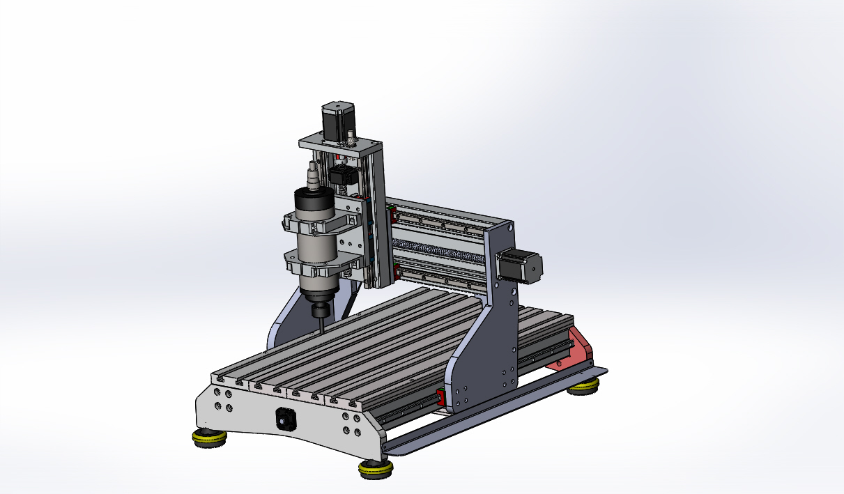

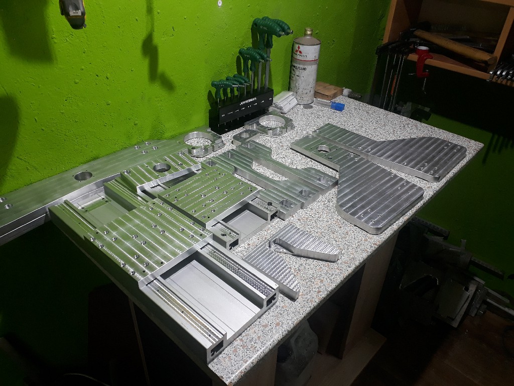

Легкий фрезер с рабочим полем 400*300, портал на базе профиля от Ultrus
http://www.cnc-club.ru/forum/viewtopic. ... &start=820
За базу взял предыдущую версию http://www.cnc-club.ru/forum/viewtopic. ... 36#p424210
Планируются драйверы DM542 и моторы NEMA23 76 мм
Станок U профиль.JPG (8530 просмотров) <a class='original' href='./download/file.php?id=156152&mode=view' target=_blank>Загрузить оригинал (195.25 КБ)</a>

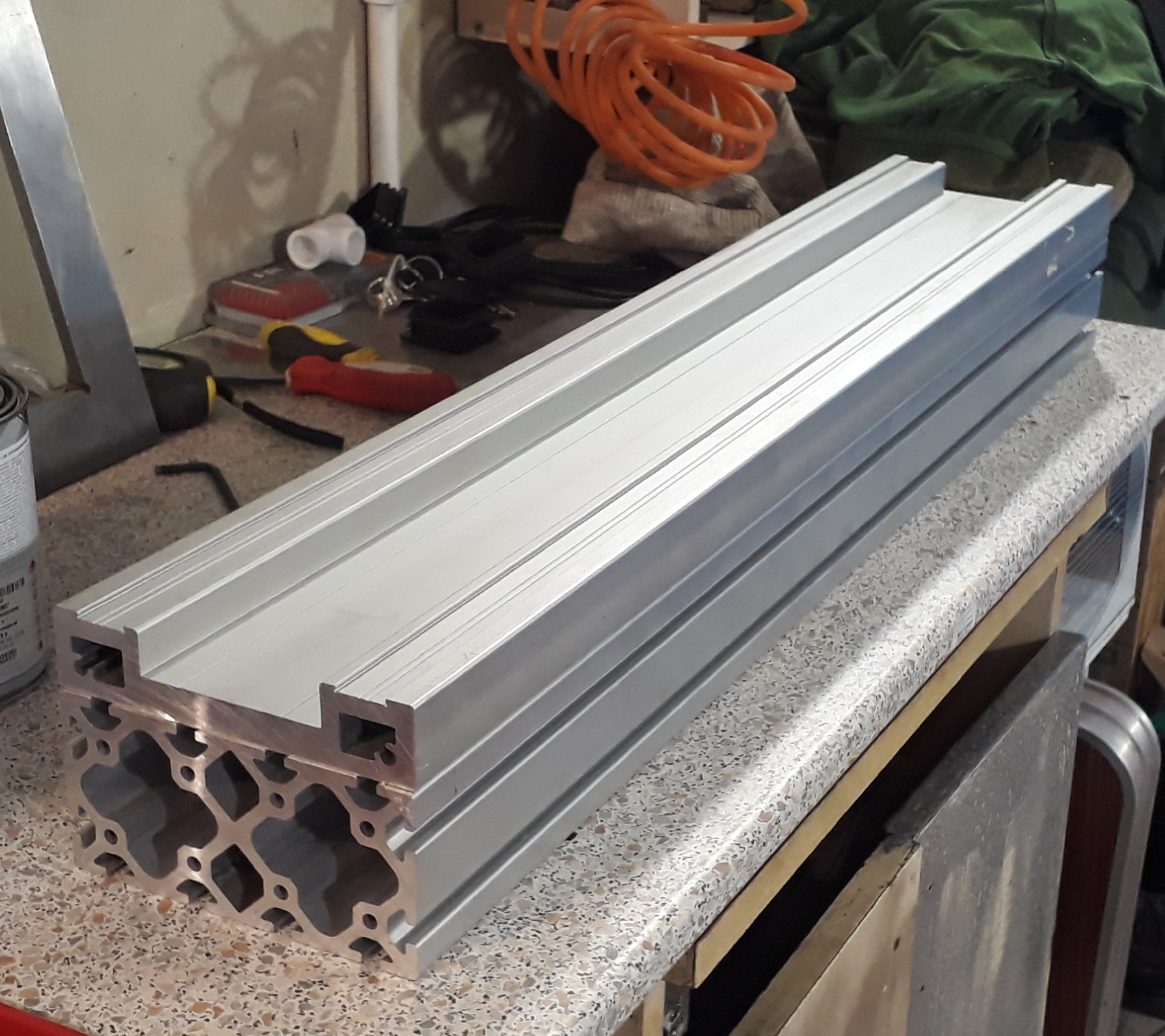

Основная задача понять какая жесткость получится с таким профилем и формой боковин портала. Станина полностью устроила на предыдущей версии, поэтому оставляю той же но с мелкими доработками.
Швп 1605, Каретки фирмы CHTR 15
Уже все фрезернул и начал сборку

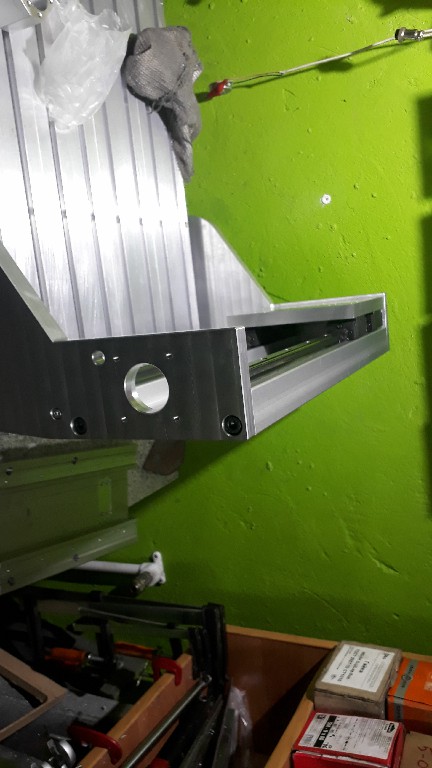

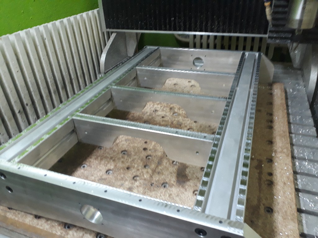

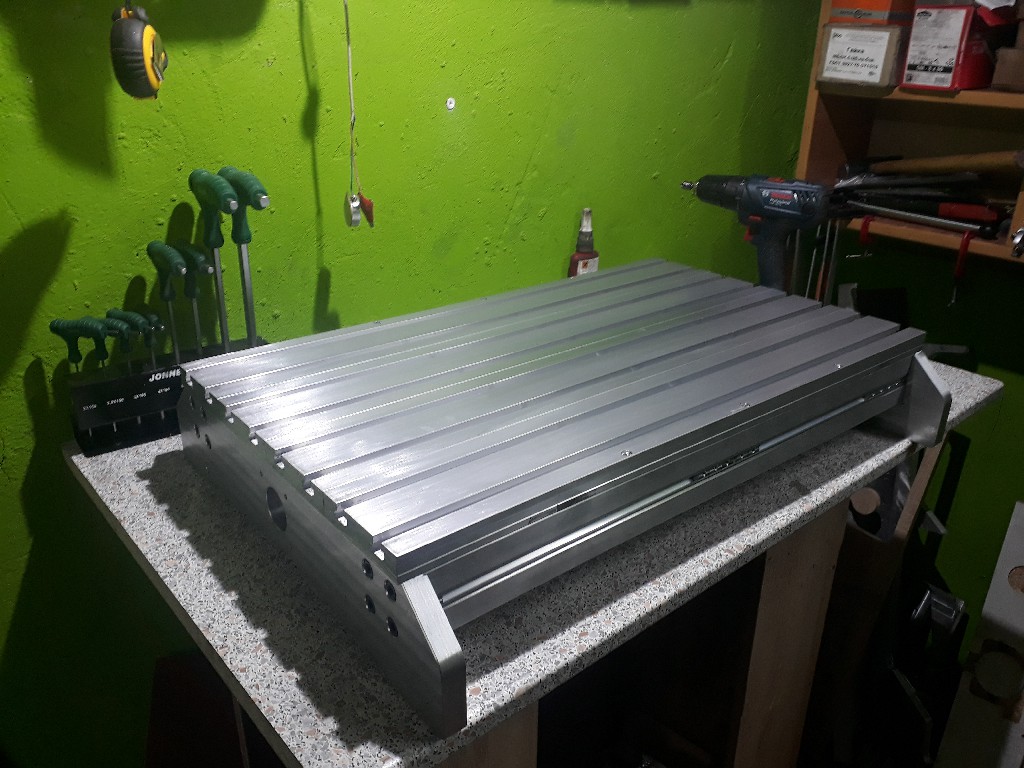

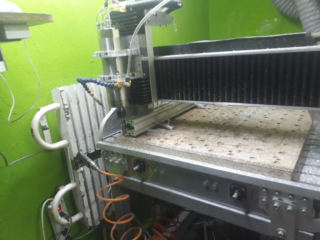

После сборки каркаса станины отфрезеровал и просверлил отверстия
4.jpg (8530 просмотров) <a class='original' href='./download/file.php?id=156156&mode=view' target=_blank>Загрузить оригинал (179.61 КБ)</a>
5.jpg (8530 просмотров) <a class='original' href='./download/file.php?id=156157&mode=view' target=_blank>Загрузить оригинал (185.6 КБ)</a>

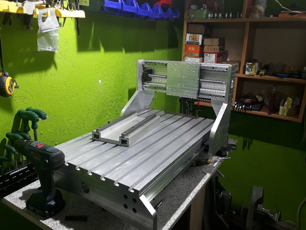

Вот, что уже получилось. Очень легко и быстро юстируется. Рельсы прижимаются к бортикам, плита портал упирается в карманы. Пока сборка очень радует

Этот профиль не предназначен для использования как портал в чистом виде поскольку слишком тонкий. Как портал он идет совместно с профилем 160х80
sivolap36
Сообщения: 489
Репутация: 122
Откуда: Воронеж
Re: Легкий фрезер с рабочим полем 400*300
Сообщение sivolap36 »
Посмотрим. Измерения покажут. Я на свой станок именно так и сделал, u профиль Прикрутил к 80х160.
Сообщения: 13713
Вот реально непонимаю зачем при таких возможностях заниматся кроиловом? Тут экономия на этих профилях и 10% от всех затрат нету но в жесткости можно потерять очень значительно.
sivolap36
Сообщения: 489
Репутация: 122
Откуда: Воронеж
Юстировать удобно. Мне не нравится концепция установки рельс сразу на профиль. Макс, я уже ответил, соберу и измерю жесткость.
Сообщения: 13713
А тут они на что крепятся? Также на профиль :hehehe: только еще в люминевую резьбу вместо сухарей.
sivolap36
Сообщения: 489
Репутация: 122
Откуда: Воронеж
Я имею ввиду, буртик есть для удобства юстировки. Алюминиевая резьба, что не так то? По моему для м4 болта более чем достаточно. Что ты пытаешься доказать?
Сообщения: 13713
Этот буртик можно считать за базу если фрезернуть а так это ровно тожесамое что к профилю прикрутить рельс. И этот профиль задумано использовать в дополнение к 160х80 а не вместо него. Пилить конечно както будет но такой портал тожесамое что просто из пластины.
sivolap36
Сообщения: 489
Репутация: 122
Откуда: Воронеж
Буду иметь ввиду. Я за базу и делаю. Профиль фрезерую. А как будет пилить и какая будет жесткость посмотрим. Я же не бью в грудь руками, что я ожидаю супер результатов. Соберем увидим. Как я понял автора этого профиля, он не исключал возможность использовать без связки с 160х80

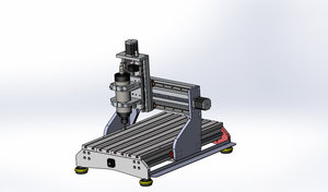

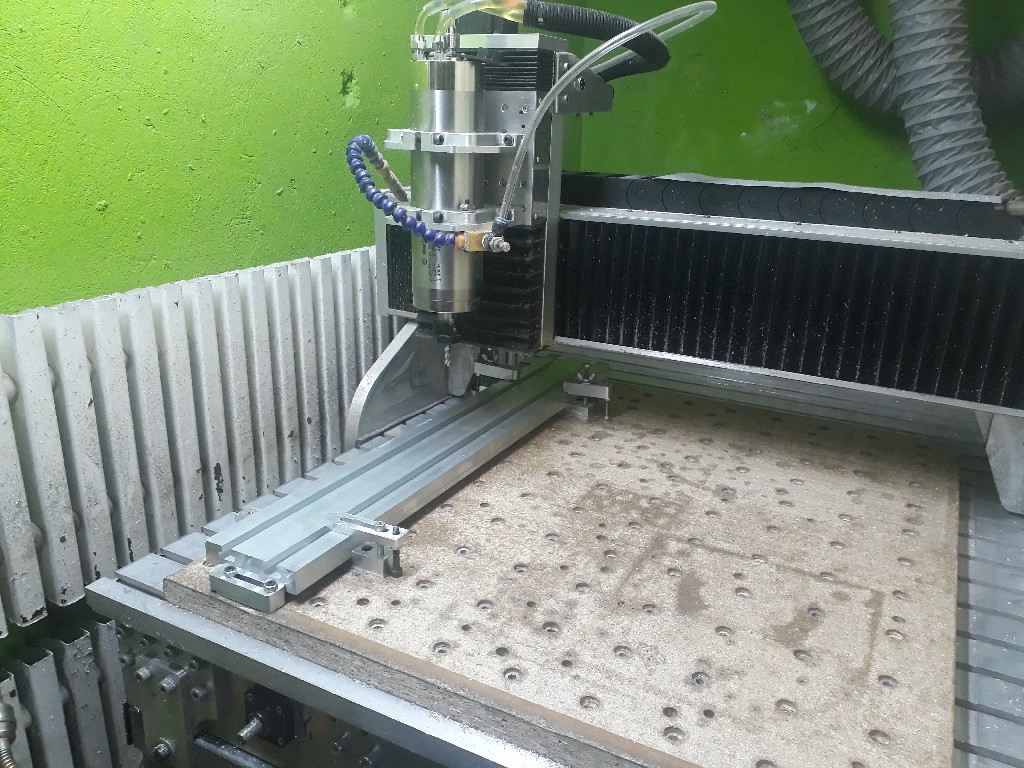

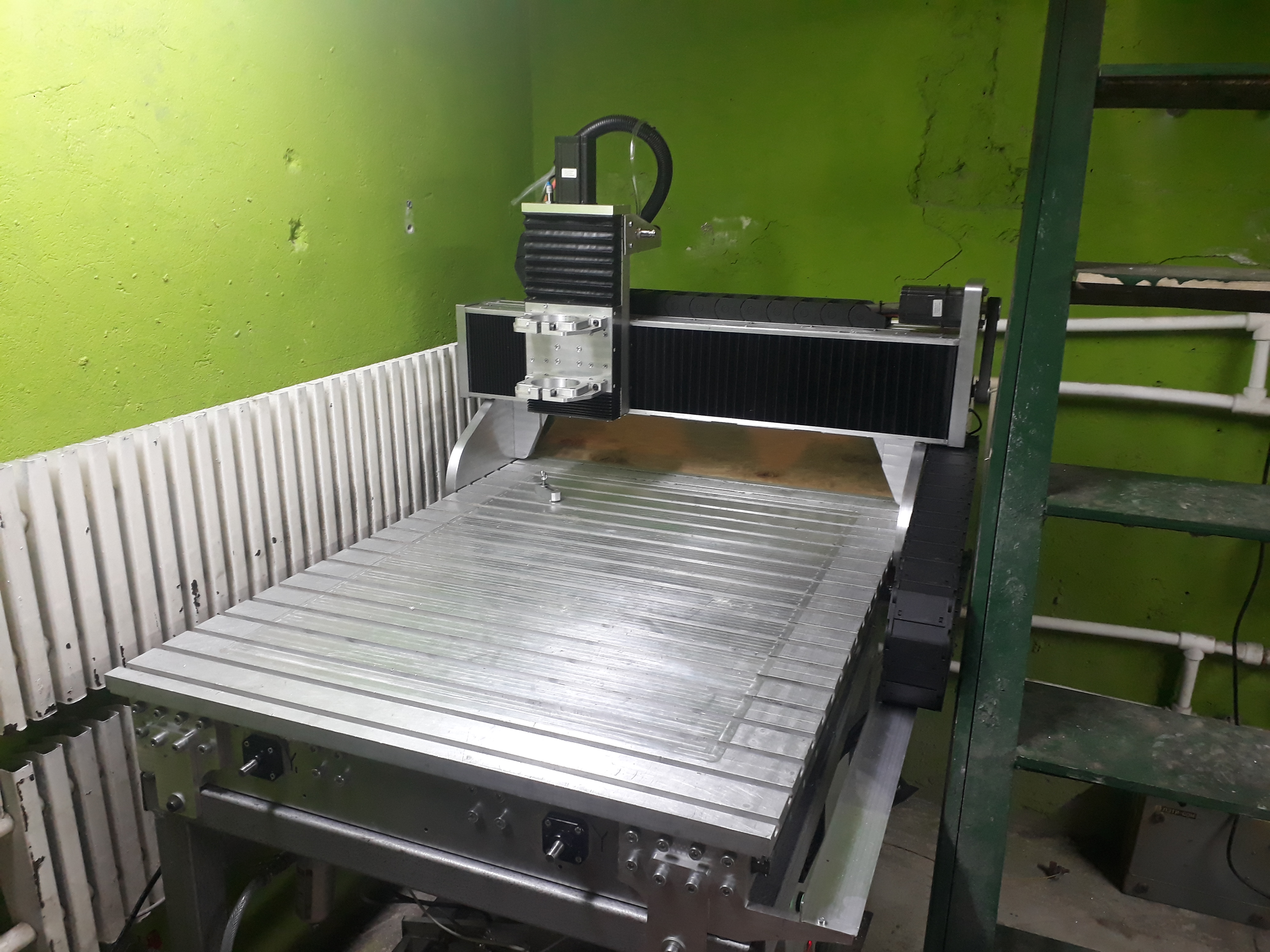

на своем вот так сделал. Была стальная плита , жесткость вроде нормальная была. Но при увеличении скорости начинала резонировать. С профилем в таком виде жесткость 0.03 получилась

да, у меня такой, кривой он сильно. Его только под фрезеровку.

Я фрезерую. На фото до фрезеровки
Сообщения: 13713
Мало используют потомучто он по сути никаких проблем не решает при этом стоит не мало и добавляет работы. Зетки еще есть смысл из него делать а порталы и без нено норм.
