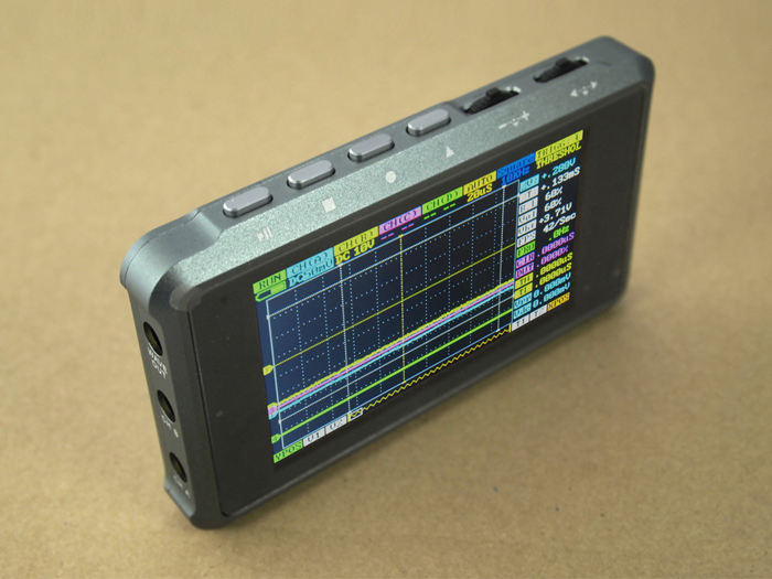

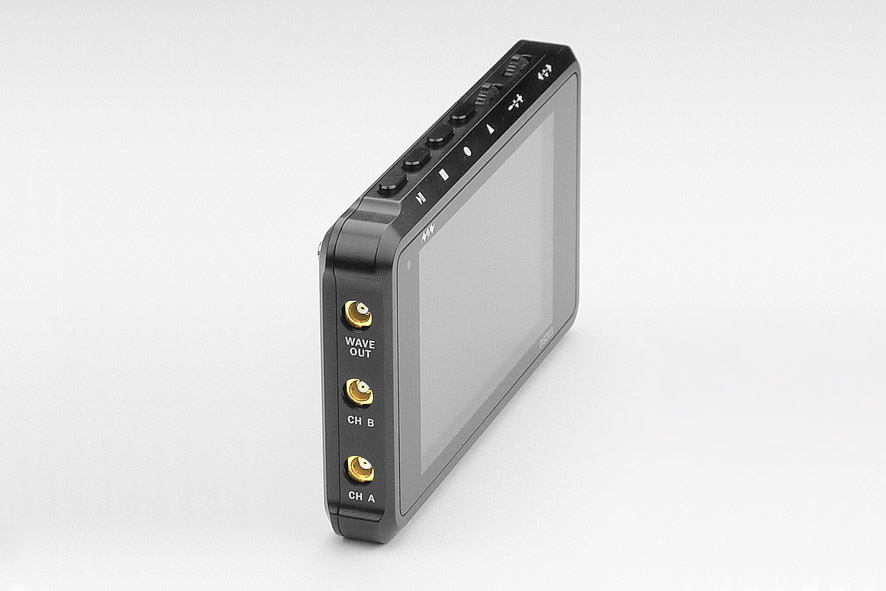

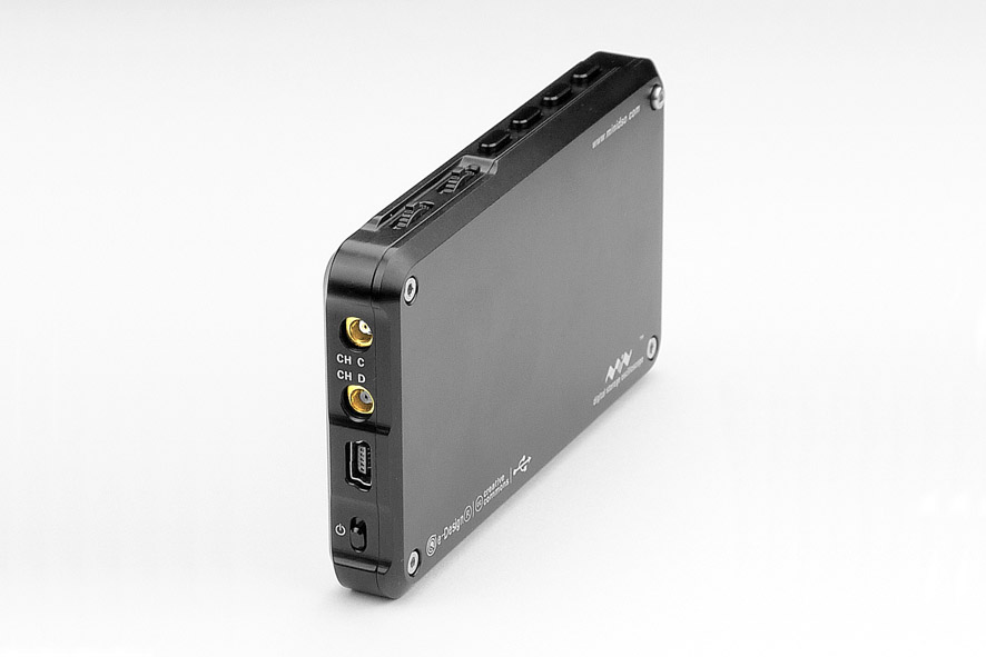

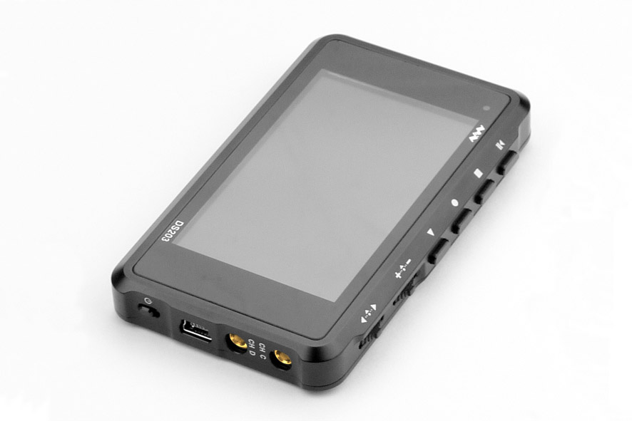

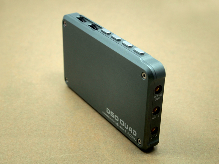

Re: Нужен не дорогой осциллограф :)
Сообщение 2cme »
Вот хороший в своей ценовой группе, и у него аналоговая полоса пропускания 72МГц. На него даже есть софт мофифицированный расширяющий функции.
Сообщения: 22776
А это не тот же ds203? Уж больно похож, только надпись на задней крышке другая...
DSO Quad_02.jpg (5916 просмотров) <a class='original' href='./download/file.php?id=8397&mode=view' target=_blank>Загрузить оригинал (245.96 КБ)</a>
DSO Quad.jpg (5916 просмотров) <a class='original' href='./download/file.php?id=8398&mode=view' target=_blank>Загрузить оригинал (283.99 КБ)</a>
7_31_6b27de2468300d9.jpg (5916 просмотров) <a class='original' href='./download/file.php?id=8399&mode=view' target=_blank>Загрузить оригинал (66.21 КБ)</a>
7_31_34b06e66770dd38.jpg (5916 просмотров) <a class='original' href='./download/file.php?id=8400&mode=view' target=_blank>Загрузить оригинал (69.05 КБ)</a>
7_31_b1995c28b06330a.jpg (5916 просмотров) <a class='original' href='./download/file.php?id=8401&mode=view' target=_blank>Загрузить оригинал (69.07 КБ)</a>

DSO 203 компактен!

2cme писал(а):Вот хороший в своей ценовой группе, и у него аналоговая полоса пропускания 72МГц. На него даже есть софт мофифицированный расширяющий функции.
Sampling rate: 72MSa/S - это не полоса пропускания!
Это частота семплирования, т.е. с какой периодичностью осциллограф делает замеры входного сигнала. В реальности аналоговая полоса пропускания у него 1-2 МГц.

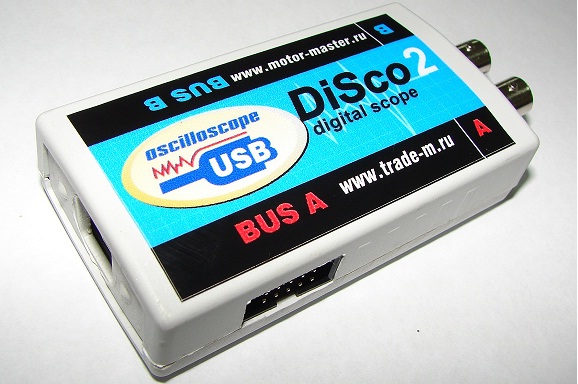

Сообщение Ворон226 »
http://www.motor-master.ru/modules.php? ... id=1&cid=1 - USB осциллограф DISCO
в первую очередь предназначен для радиолюбителей которые по роду своей деятельности сталкиваются с необходимостью проводить анализ низкочастотных аналоговых сигналов, регистрировать длительные медленно меняющиеся процессы, а также исследовать двоичные сигналы от устройств типа транспондеров, TOUCH MEMORY, систем ДУ, интерфейсов RS232, I2C и т.д. USB осциллограф так же может быть использован в качестве простого двух канального вольтметра для напряжений в диапазоне ±20 В, частотомера для частот сигналов до 50 кГц или пробника со звуковым оповещением.
USB осциллограф DISCO обеспечивает следующие режимы работы:
- 2-х канальный осциллограф (маркерные измерения, синхронизация, измерение напряжения и частоты сигнала, фильтрация…).
- 2-х канальный спектроанализатор (маркерные измерения, различные оконные функции, фильтрация…).
- 2-х канальный самописец (маркерные измерения, запись сигнала в течение нескольких десятков часов…).
- 16(8)-ти канальный логический анализатор (маркерные измерения, синхронизация (по фронту, уровню, маске), пропуск заданного количества импульсов, поиск заданной логической комбинации, расшифровка интерфейсов UART, SPI, I2C, 1-Wire…).
- 8-ми канальный логический генератор (табличное задание сигнала или непосредственное построение временных диаграмм мышкой…).
Кроме того, USB осциллограф позволяет:
- Сохранять результаты всех измерений виде векторного или растрового рисунка для последующей импорта в другие программы или в файле данных (двоичном или текстовом) для последующего анализа.
- Распечатывать результаты всех измерений.
- Копировать результаты всех измерений в буфер обмена.
- Задавать события и звуковое сопровождение к ним.
- Рассчитывать различные цифровые фильтры и производить фильтрацию аналоговых сигналов.
- Производить сглаживание временных диаграмм осциллографа.
- Отображать статистику по всем каналам логического анализатора и генератора.
- Производить обновление прошивки устройства по USB шине, что позволяет дополнить возможности устройства любыми функциями на заказ.
USB осциллограф DiSco 2 (сокращённо от Digital Scope) является новым аппаратным продолжением широко известного прибора DiSco.
Основные отличия Disco-2 от Disco.
1. Электронный коммутатор (микрореле) открытый/закрытый вход, управление осуществляется с помощью ПО. В DiSco управление осуществляется с помощью переключателей.
2. Одиннадцать аппаратных (электронный программный коммутатор) поддиапазонов входных напряжений: 10мВ/дел, 20мВ/дел, 50мВ/дел, 0.1В/дел, 0.2В/дел, 0.5В/дел, 1В/дел, 2В/дел, 5В/дел, 10В/дел, 20В/дел, что позволяет проводить измерения от ± 10мВ до ±200В. В DiSco два аппаратных поддиапазона 0.2В/дел и 2В/дел, что позволяет проводить измерения от ± 100мВ до ± 20В.
3. Точность измерения во всех диапазонах не хуже 1%. В DiSco - 3%.
4. Уровень шумов не более 3-4 мВ. В DiSco – 50…70 мВ.
5. Применён микропроцессор C8051F342 ( MIPS - 48; F - от 0 до 48 МГц; Память Flash – 64 кБ; Память: RAM - 5.25 кБ ), отличается от DiSco ( С8051F320 MIPS - 25; F - от 0 до 25 МГц; Память Flash – 16 кБ; Память: RAM - 2.25 кБ ) увеличением памяти программ и ОЗУ, увеличением производительности обработки данных, которые позволят в дальнейшем увеличить глубину чтения памяти через буфер, повысить стабильность работы при потоковом чтении, увеличат ресурс памяти программ для добавления в будущем новых уникальных функций.
Стоимость осцилографа меньше 3000 рублей с щупами. Пользую около года. Есть свои "глюки", но для этой цены конкурентов нет.

Ворон226 писал(а):http://www.motor-master.ru/modules.php? ... id=1&cid=1 - USB осциллограф DISCO
Не подойдет решительно, у него частота сэмплирования 200 кГц, а Nick'у надо полосу пропускания 200 кГц.

Nick писал(а):200кГц
Ворон226 писал(а):для частот сигналов до 50 кГц
Вроде как не выполняется данный пунктик.

Я все таки пока склоняюсь к DSO203, он и не дорогой и компактный и комп ему не нужен. Заодно попробую как он в деле.

Nick писал(а):пока склоняюсь к DSO203, он и не дорогой и компактный и комп ему не нужен. Заодно попробую как он в деле
у меня есть, для ЧПУшных дел хватает с головой. маленький, удобный

Сообщение Rafiq »
Да неудобный он, даже по виду. Маленькие кнопочки по периметру. У настольного кнопки и ручки не в пример удобнее. Да и удобнее во многих случаях ручки, чем пара кнопок "вверх" и "вниз".
