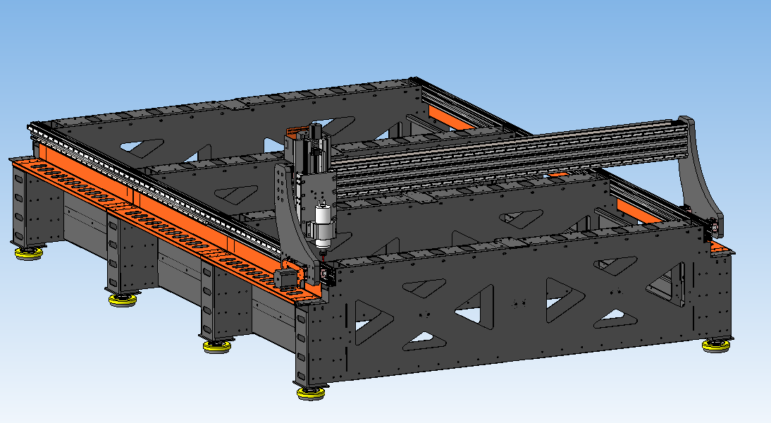

Описание станка, основные характеристики:ЧПУ Фрезер FanRez 3120.2 3100x2100mm (Распил МДФ, ДСП, ПВХ)
Рабочее поле:3100x2100mm
Обрабатываемые материалы:Распил МДФ, ДСП, ПВХ
Примеры изделий (фото): В процессе
Вопросы:
1) Какую систему ЧПУ использовать? Склоняюсь к связке LinuxCNC+MESA. Возможно есть лучше решения?
2) Планирую использовать ШД с энкодерами. Куда заводить обратную связь? Городить HAL или же лучше брать драйвера с входом энкодера?
Так как решил отказаться от сварной конструкции станка - предыдущий проект закрыт. Начинаю новый. Сюда буду по ходу работы делать дополнения.
Что пробовал:
Что плучилось:
Что не получилось:
Ориентировочный бюджет:
550тр
Применяемые компоненты:
Профиль для балки: Alumica 180*90
Профиль для боковых рельс: Alumica 45*90H
Рельсы длинной оси: Hiwin 25
Каретки длинной оси: Hiwin HGW 25
Рельсы короткой оси: Hiwin 15
Каретки короткой оси: Hiwin HGW 15
Чертежи, фото, видео станка:
Сборка v0.1b 30.01.2019
Сборка станка v0.1b (1758 просмотров) <a class='original' href='./download/file.php?id=155755&mode=view' target=_blank>Загрузить оригинал (61.48 КБ)</a>

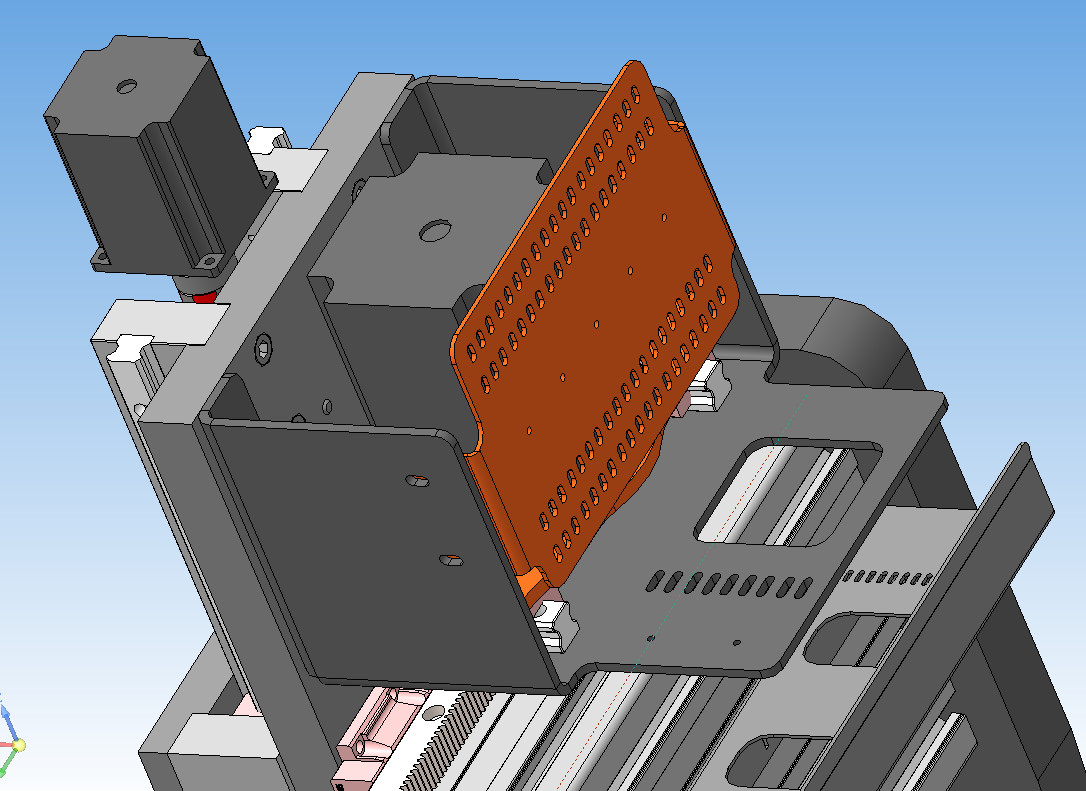

Подвес мотора (1758 просмотров) <a class='original' href='./download/file.php?id=155756&mode=view' target=_blank>Загрузить оригинал (63.2 КБ)</a>
Подвес мотора

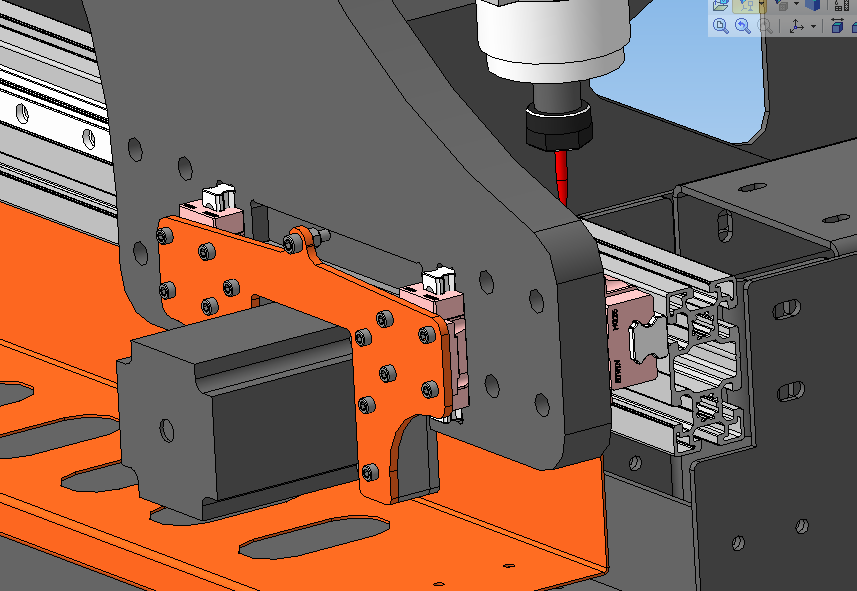

Привод короткой оси (1758 просмотров) <a class='original' href='./download/file.php?id=155757&mode=view' target=_blank>Загрузить оригинал (82.98 КБ)</a>
Привод короткой оси

желательно добавить еще 7i77
not4u
Сообщения: 261
Зарегистрирован: 15 ноя 2016, 00:01
Репутация: 42
Откуда: Ivanovo
Re: ЧПУ Фрезер FanRez 3120.2 3100x2100mm (Распил МДФ, ДСП, П
Сообщение not4u »
Splean писал(а):желательно добавить еще 7i77
7i77 то зачем? Она ШД не умеет рулить. Планировалось как бы Mesa 6i25 + Mesa 7i85 S Либо Mesa 6i25+Mesa 7i76
Splean
Сообщения: 9
Зарегистрирован: 27 мар 2018, 10:47
Настоящее имя: Max
Сообщение Splean »
5i25+7i77 имеет step/dir
