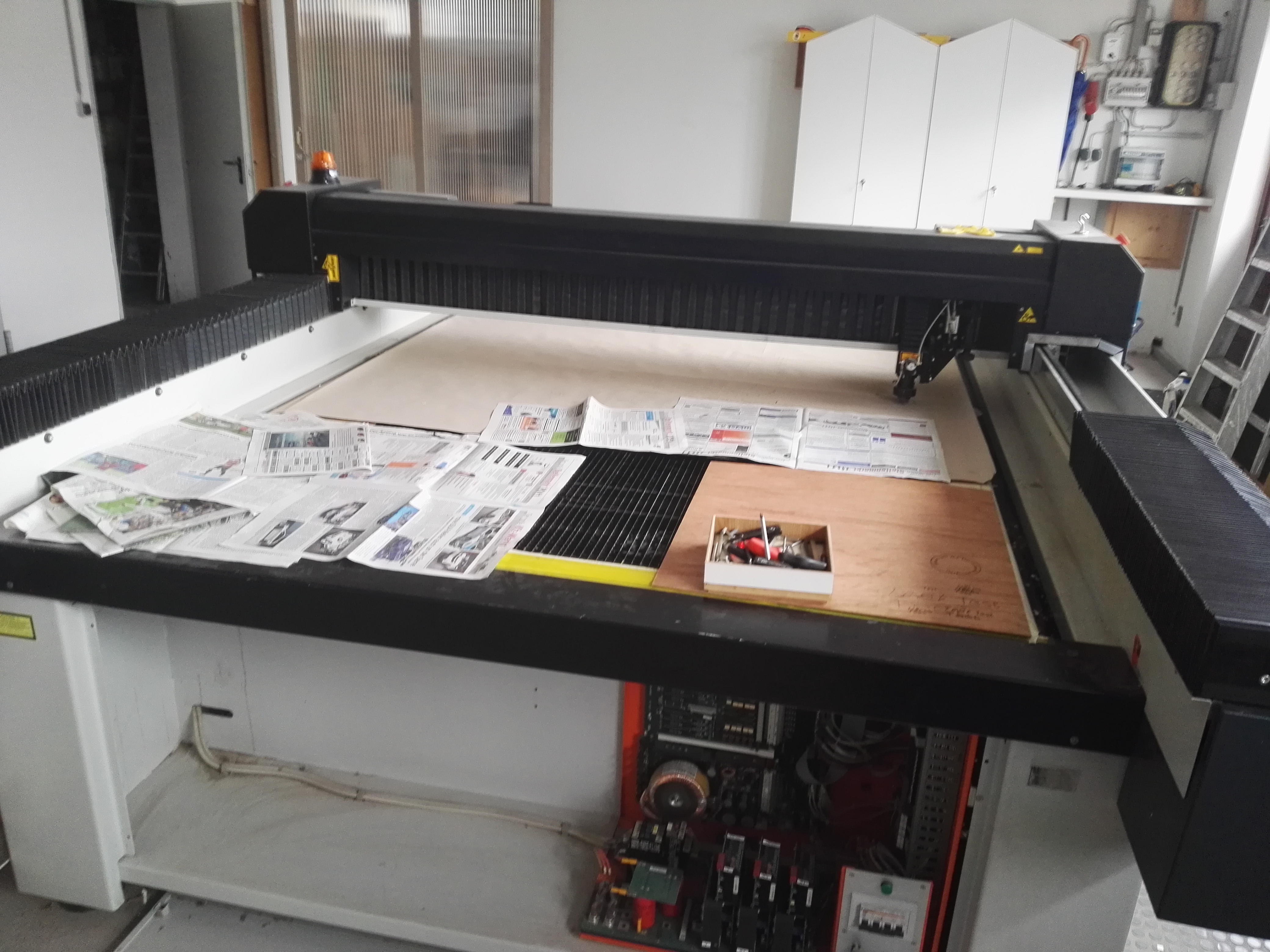

Описание станка, основные характеристики:Лазерный Гравировщик 200W
Рабочее поле:2000x4000
Обрабатываемые материалы:Дерево,пластик,шпон.
Чертежи, фото, видео станка:
Примеры изделий (фото):

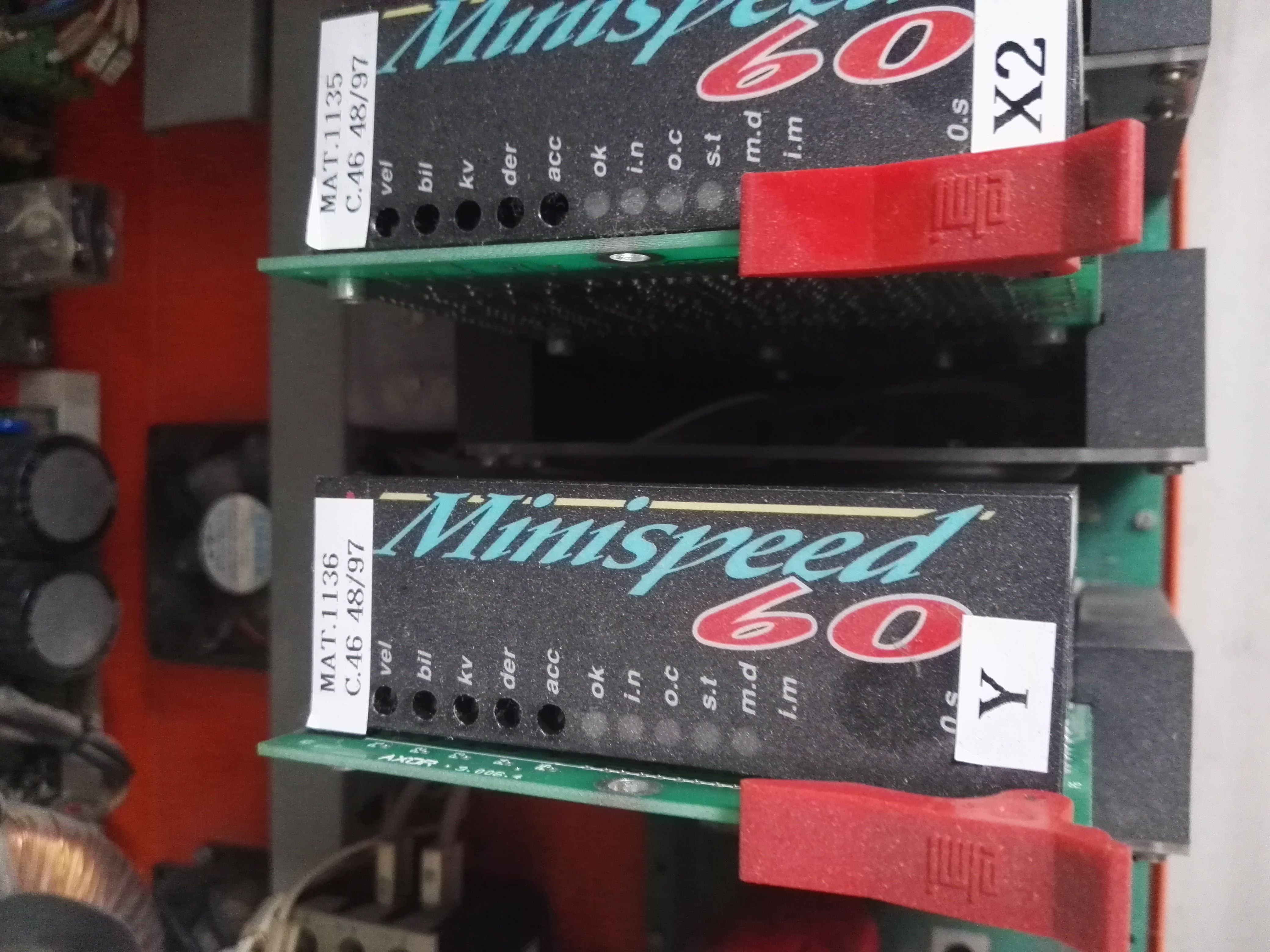

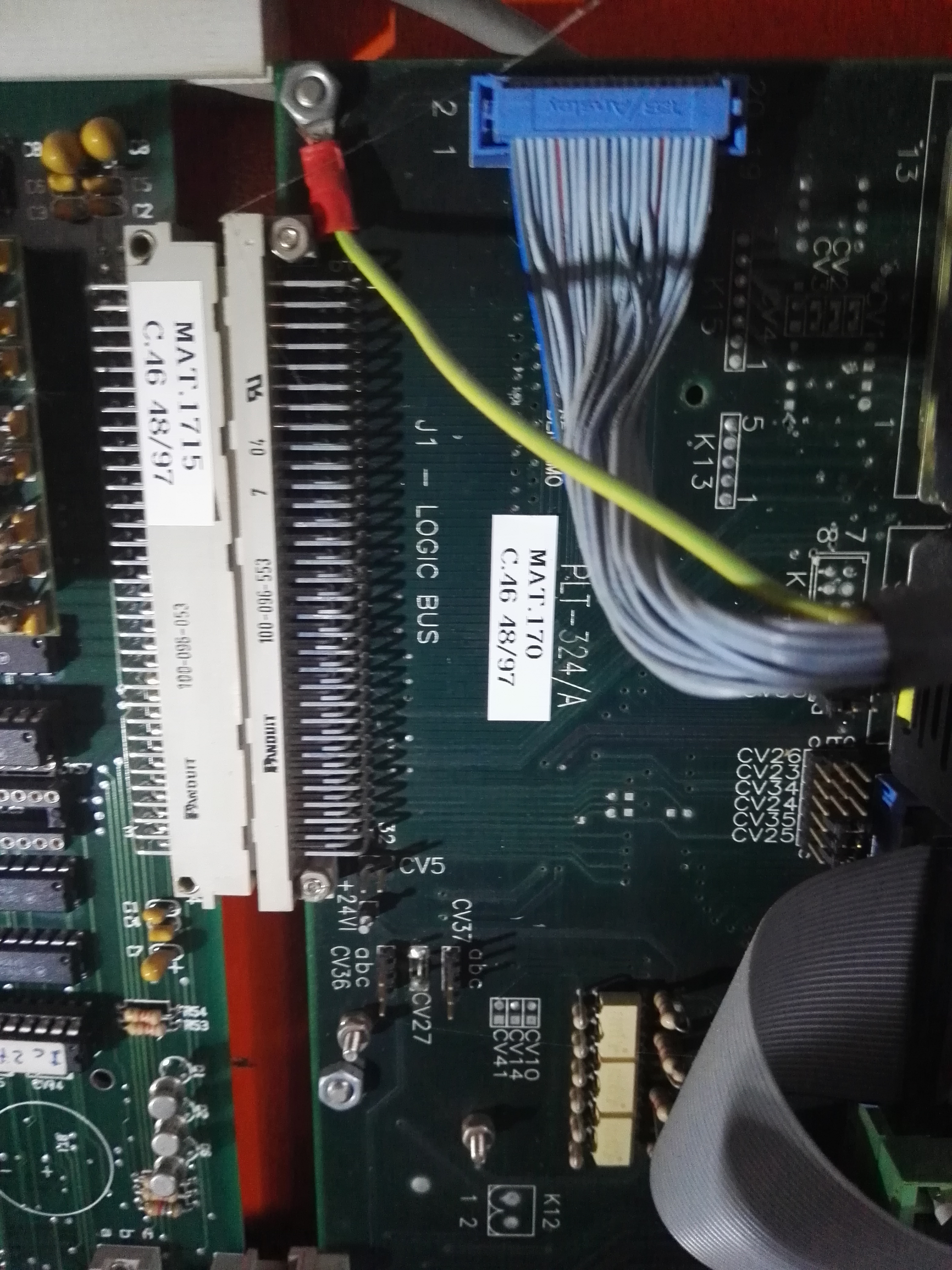

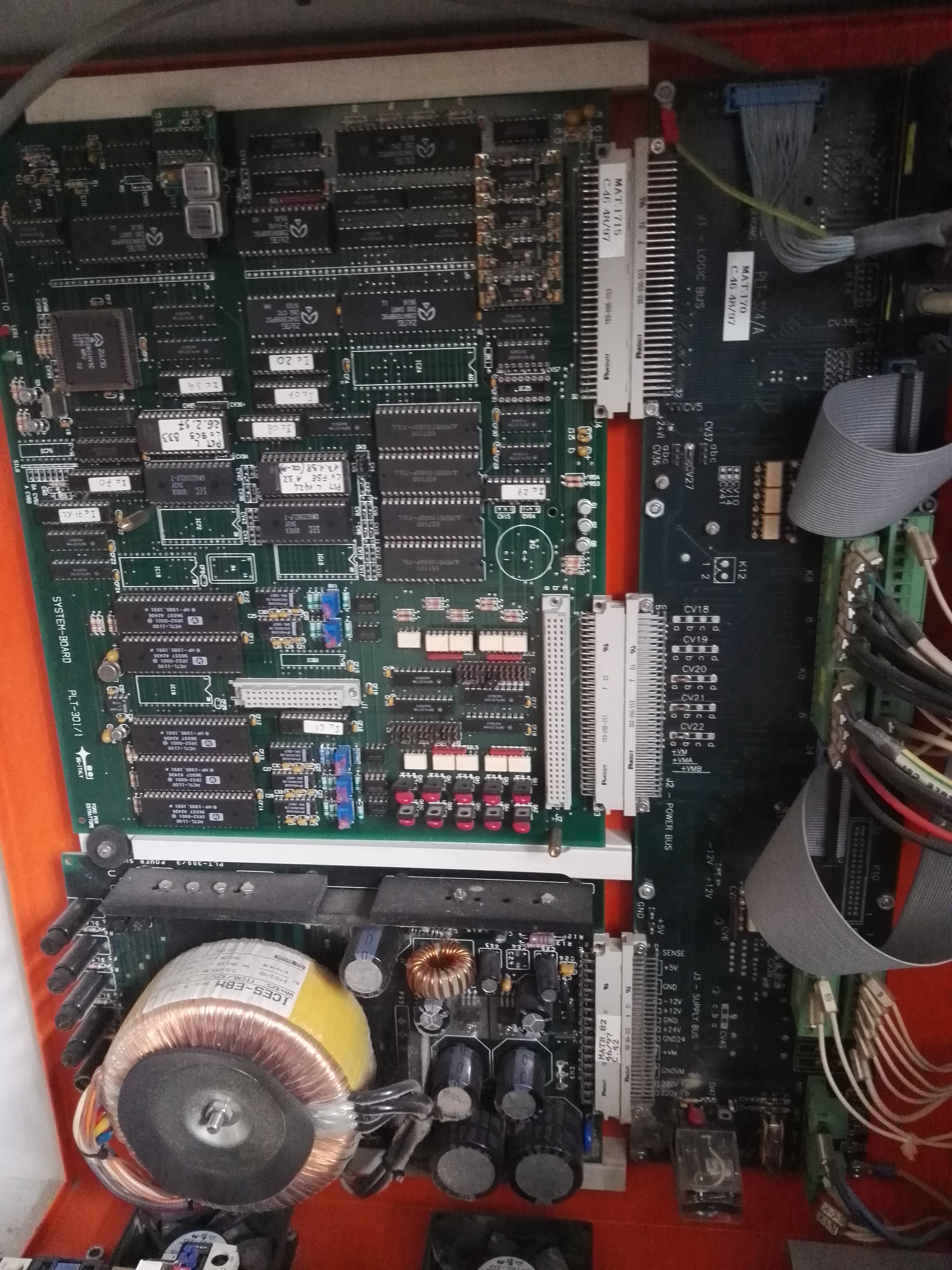

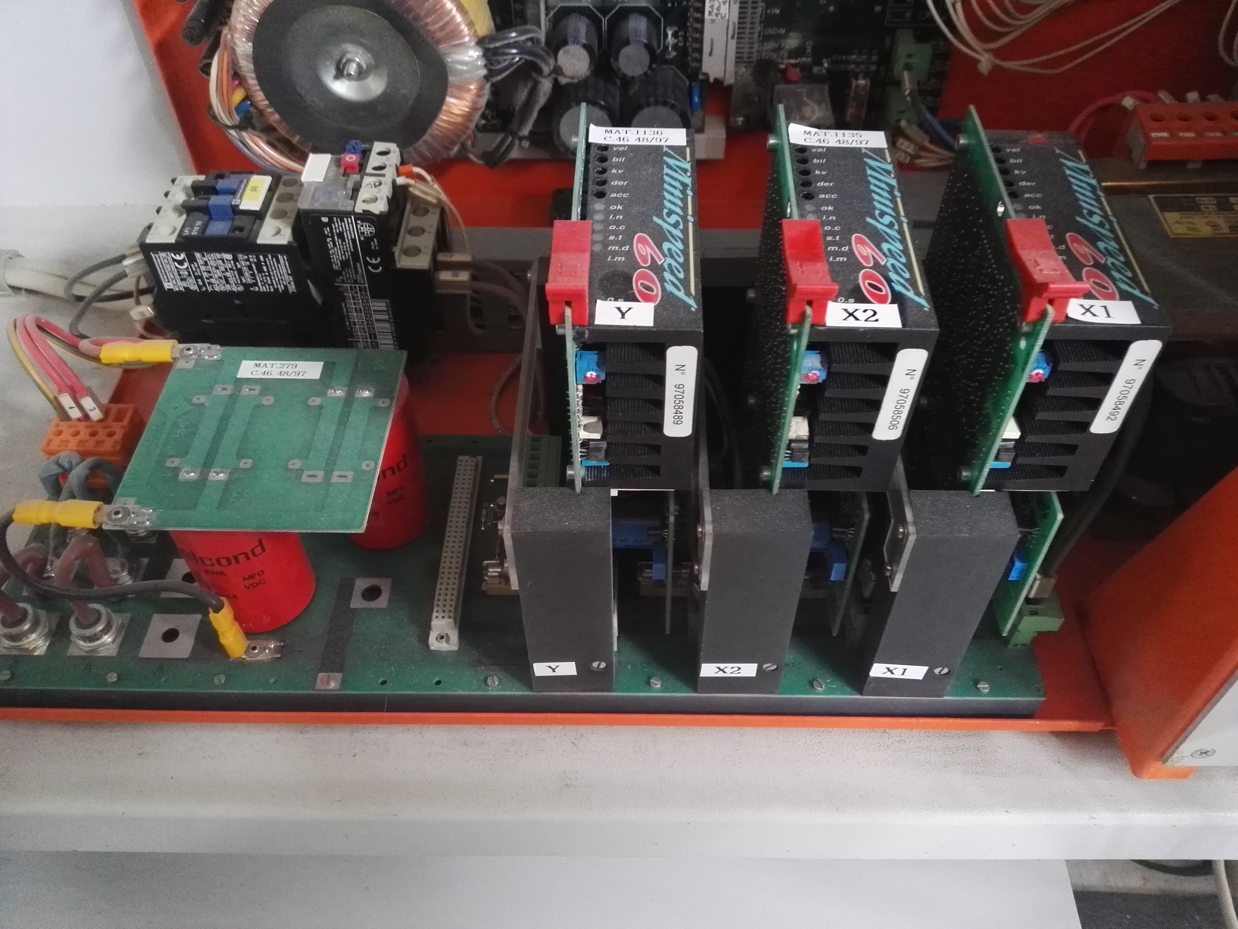

Вопросы:Всем доброго времени суток.
Помогите пожалуйста с советом.
Есть гравер,который не правильно работает.
Он не может гравировать линейно с прерыванием луча,а только беспрерывно.
Зависит ли это от программы или от электроники?
Что пробовал:Программа CoCut 2017
Что плучилось: Мало чего
Что не получилось:Гравировка
Ориентировочный бюджет: 0000

Добрый день. Выложите пример управляющей программы.

Ничего хорошего из этого не получится! 200ват это лазерный резак, а не гравер. Это же СО2?

Bioraptor писал(а):Программа CoCut 2017
Эксклюзив какой-то, в сети материалов почти нет. Лазер вообще программно вкл/выкл бывает, режет нормально ? Или горит постоянно при включении ?
CoCut 2017 это плагин к корелу или самостоятельная прога ? какими файлами кормиться ?

vovan4uk писал(а):Ничего хорошего из этого не получится! 200ват это лазерный резак, а не гравер. Это же СО2?
Нет он не на СО²

Он работает прямо через корел.
По словам хозяина,который почему-то в этом не бум бум, говорит что какие то HPGL.
Но с ними он работает медленно.
Раньше была прога,закидываешь файл из корел и он сам её обрабатывает.

Bioraptor писал(а):Нет он не на СО²
А что там если не СО, очень интересно, если не секрет поделитесь.

Ошибочка он на СО²

возможно проще вариантом будет заменить контроллер, а то три месяца прошло и движения пожалуй не было еще ...

Bioraptor писал(а):Он не может гравировать линейно с прерыванием луча,а только беспрерывно.
Зависит. Иногда такая опция называется "FlyCut". Присутствует далеко не на всех стойках ЧПУ.
У нас появилось примерно месяц назад.
