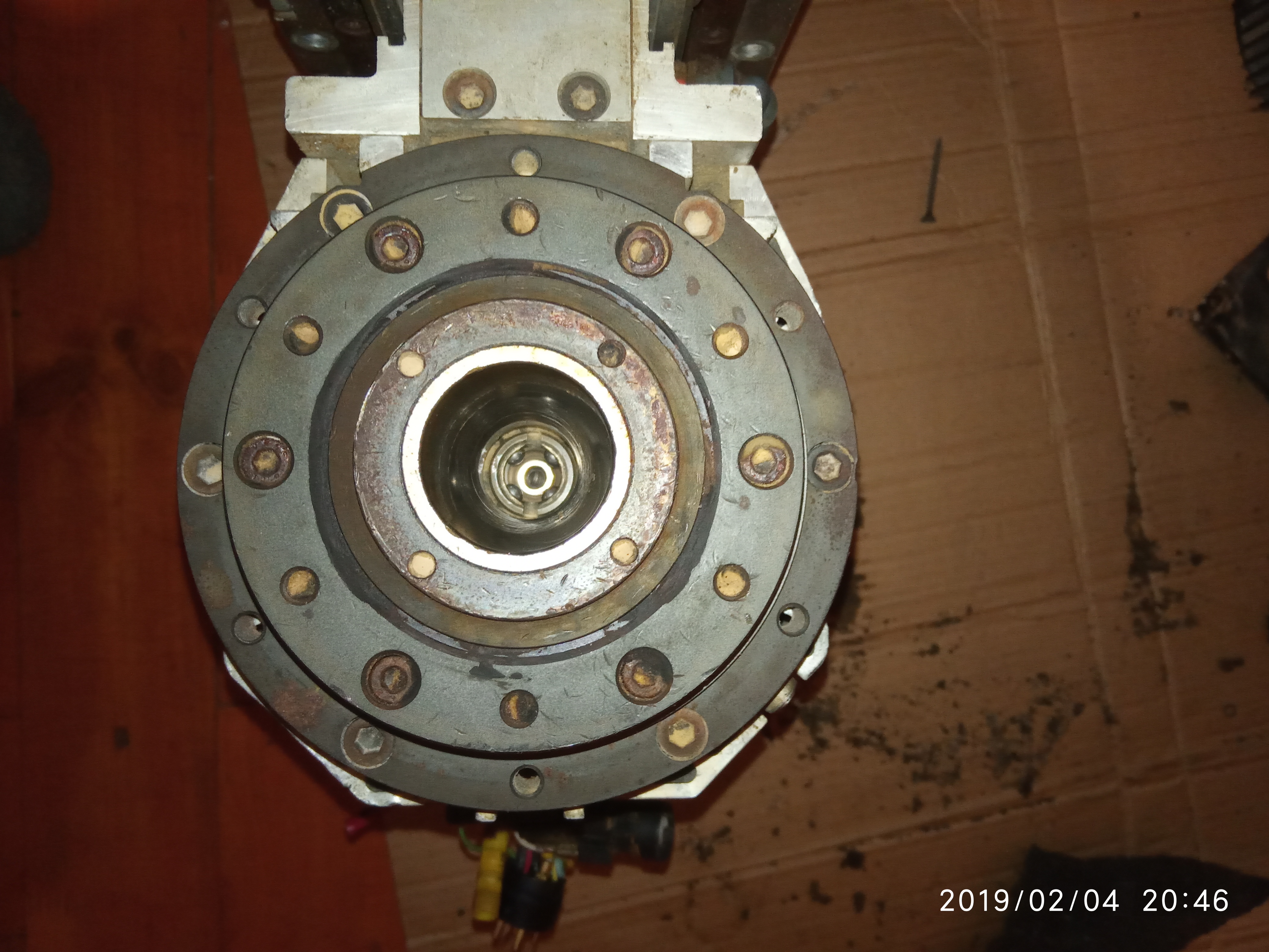

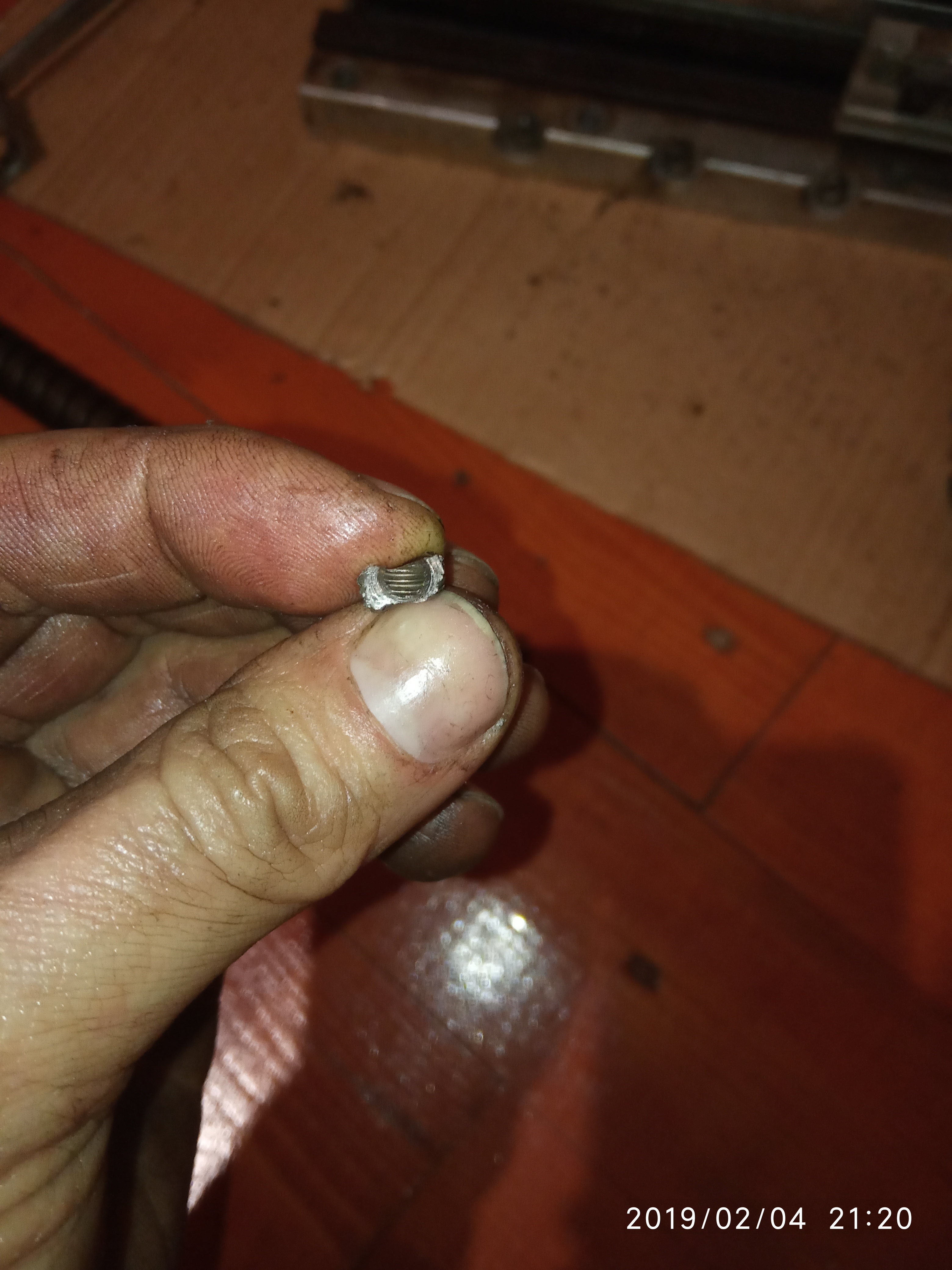

Шпиндель с автосменой приехал
Не хотел упорно отдавать оправку
Разобрал очистил от какашек механизм смены инструмента
В полом шемполе нашел зажеванный винт который перекрывал отверстия продува конуса
Успел собрать но не успел проверить

Конус ближе к морде чистый половина со стороны штревеля пожевона слегка
По отправке видно что жевонная половина не равномерно соприкасается

Пока так выглядит
Подшипники вероятнее всего живые
Если успею сегодня попробую покрутить от 2 кВт частотника
