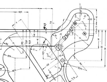

Я не совсем понял, или же не правильно сформулировал вопрос.
У меня есть чертеж, я открываю его как Импорт Растра, контуры рисунка обвожу,( преобразую в векторный рисунок).
Image 2.jpg (10643 просмотра) <a class='original' href='./download/file.php?id=8321&mode=view' target=_blank>Загрузить оригинал (86.31 КБ)</a>
размеры не соответствуют и подгонять каждый вектор трудоемко и набор инструментов жидковат. Вот и подумал о каком нибудь редакторе 2D,с помощью которого можно создать по чертежу готовый файл модели, в виде векторов, а лепить модель в проге с которой работаю.
Если бы в программе, я работаю в Vectric,была бы рулетка, которой можно было сделать разметку от линий под разным углом, было бы проще.

Программы что из картинки делали вектор не всегда хорошо работали.
В Солиде можно можно отсканировать деталь, высчитать линейкой масштаб и потом обвестии зделать чертеж.
Например таким образом делал чертеж ремня, зубчатого шкива и тд...

Если будешь обводить чертеж автоматом - то в нем будет очень много узлов, или он будет не точный. Много узлов плохо для дальнейшего редактирования и создания по контурам поверхностей больший порядков (из линий - поверхностей). Чем больше узлов, тем менее точной будет поверхность.
Поэтому лучше найти хороший пакет, тот же солид и приноровиться в нем рисовать чертежи в ручную.
