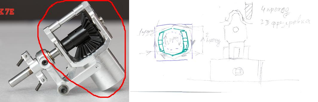

Парни , вот есть вопрос .
Редуктор по ссыле я точил на ручном фрезере и токарнике.
Скоро будет нормальный чпу фрезер.
И вот сижу ломаю голову как сделать детальку, сам корпус(там где шестерни) .
Пока временно в качестве 4 оси будет обычная поворотная ось.
Её буду крутить типа позиционно и обрабатывать .
Сама заготовка будет в виде цилиндра , с расширением .
Обрабатываю в солидкаме, с плоскими детальками как бы проблем нет, а вот с такой туплю.
Если можете подсказать или дать ссылу для почитать -посмотреть. С англицким не силён.
Хотелось бы указать в каме заготовку в виде цилиндра, что бы не обрабатывать воздух.

В солиде тоже можно, на плоских детальках не сложно задать заготовку.
Саш, а ты как бы такую детальку фрезеровал на чпу?
Типа сверху обработал, после провернул и снова обработал и так со всех сторон?
Re: Хвостовой редуктор для Р/У вертолёта
nik1 писал(а):Саш, а ты как бы такую детальку фрезеровал на чпу?
Там их много не понимаю про какую именно речь? Если речь про самую большую то нужен 4х осевой. Именно 4 оси, а не как обычно одна ось заменяется ротацией.
Под сквозную ось скорее всего растачивать нужно насквозь.

aftaev писал(а):Если речь про самую большую то нужен 4х осевой.
да не нужен он для того чтобы детальку эту выточить) достаточно токарного патрона или тисков с двумя призмами и 3-хосевой чпу
деталька простая, 4 прохода всего. вот примерно так будет.

даже чпу не надо, на обычном можно сделать)
или напильником изготовить :)
На обычном и так сделано, теперь надо научиться на Чпу
Мне же надо не один хвост. А на верте деталей очень много, руками точить упаришься
Если так зажимать, то потом все же придется перезажимать, что бы сделать отверстия для подшев
Напилинг не канает, надо делать довольно точно
Что бы была соосность, выдержаны люфты в коничках, ну и посади для пошев и корпуса надо делать тоже точно
Я думал зажимать заготовку, что бы делать не переставляя
Саму форму можно менять, главное геометрия по нужным размерам
nik1 писал(а):Если так зажимать, то потом все же придется перезажимать, что бы сделать отверстия для подшев
а таки детальки лучше делать за один установ.
Я про то же и говорю
Зажать в делительную головку или 4 ось , крутить когда надо на нужный угол и обрабатывать.
На ручном так делаю, перезажимать не надо.

Вот потому такие вещи делаются на токарно фрезерных, поставил и забыл. Было видео на ютубе мужик для вертолетов что то точил. Но он детали чтоль делает на продажу.
