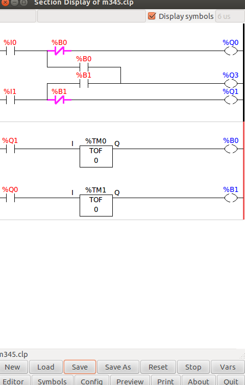

Выделение_172.png (3749 просмотров) <a class='original' href='./download/file.php?id=154719&mode=view' target=_blank>Загрузить оригинал (35.39 КБ)</a>
может там и с настройкой железа можно разрулить ситуацию,но
вот схемка таймеров,которая "не дает" включить реверс сразу...
(это как вариант,можно ,и нужно доработать под свое понимание)
уставка таймеров - время полной остановки шпинделя
в хал:
net sfor motion.spindle-forward classicladder.0.in-00
net srev motion.spindle-reverse classicladder.0.in-01
net hstop halui.spindle.stop classicladder.0.out-03
volomer

Спасибо. Вероятно я сумбурно изложил свой вопрос, но Вы первый, кто его понял.
У меня несколько вариантов решения:
- на стандартной логике emc2
- на ладдере
- написав свой компонент
- ну совсем упоровшись, вмешаться в логику emc
Я хотел узнать что практики думают об этой проблеме или услышать, что это и не проблема вовсе.
