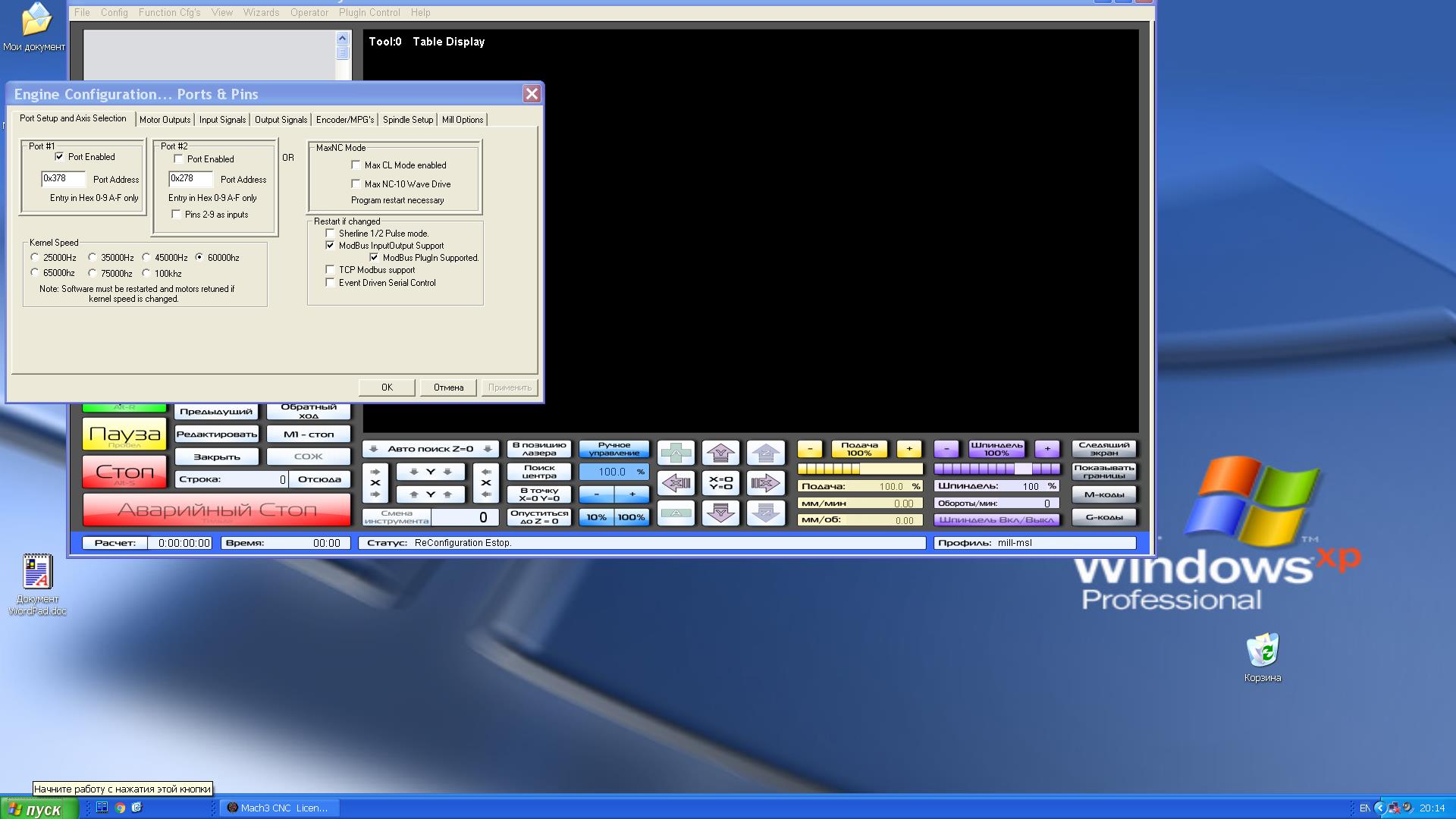

Включаем работу по протоколу ModBus. (Ставим две галки в меню config/ports and pins).
3.jpg (16842 просмотра) <a class='original' href='./download/file.php?id=153879&mode=view' target=_blank>Загрузить оригинал (195.09 КБ)</a>

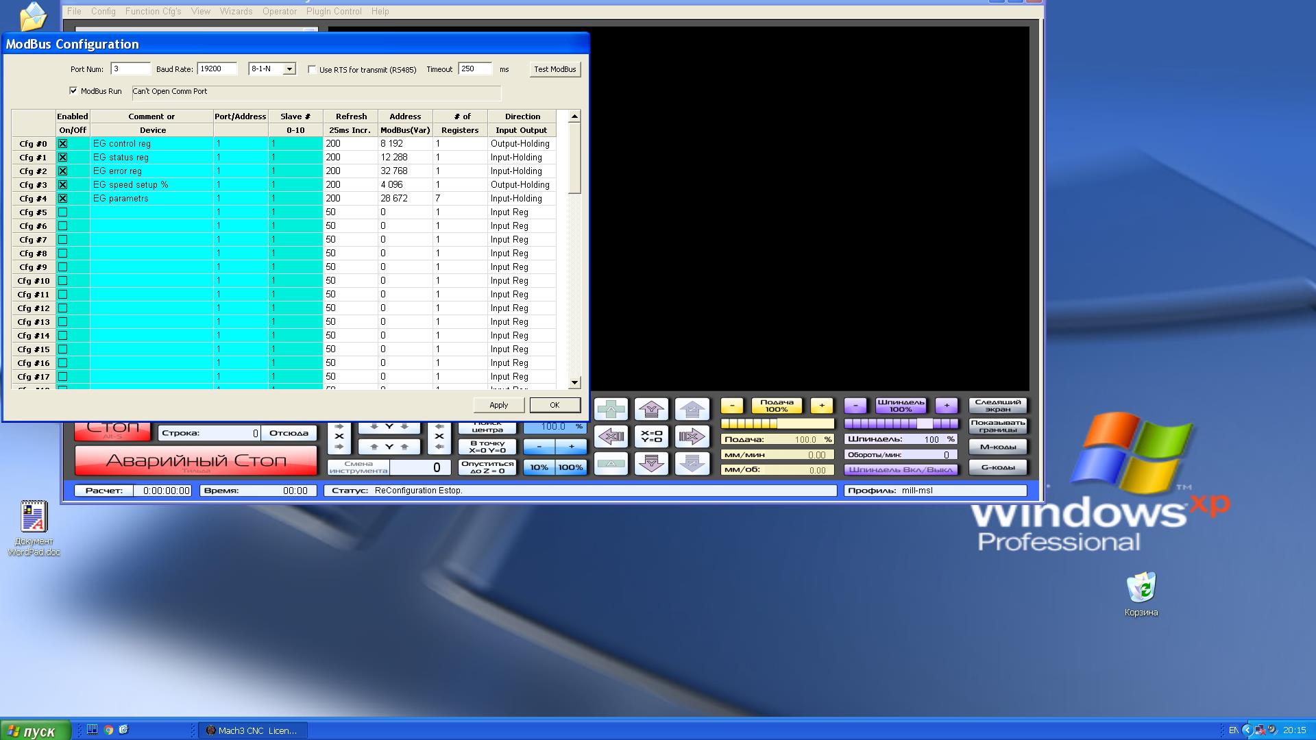

В меню Configs/setup serial Modbus control делаем все как на картинке. Только номер порта надо ставить тот, который мы посмотрели ранее в диспетчере устройств для нашего свистка. Скорость обмена должна совпадать с установленной в частотнике в PD-00. У меня 19200.
1.jpg (16842 просмотра) <a class='original' href='./download/file.php?id=153877&mode=view' target=_blank>Загрузить оригинал (225.67 КБ)</a>

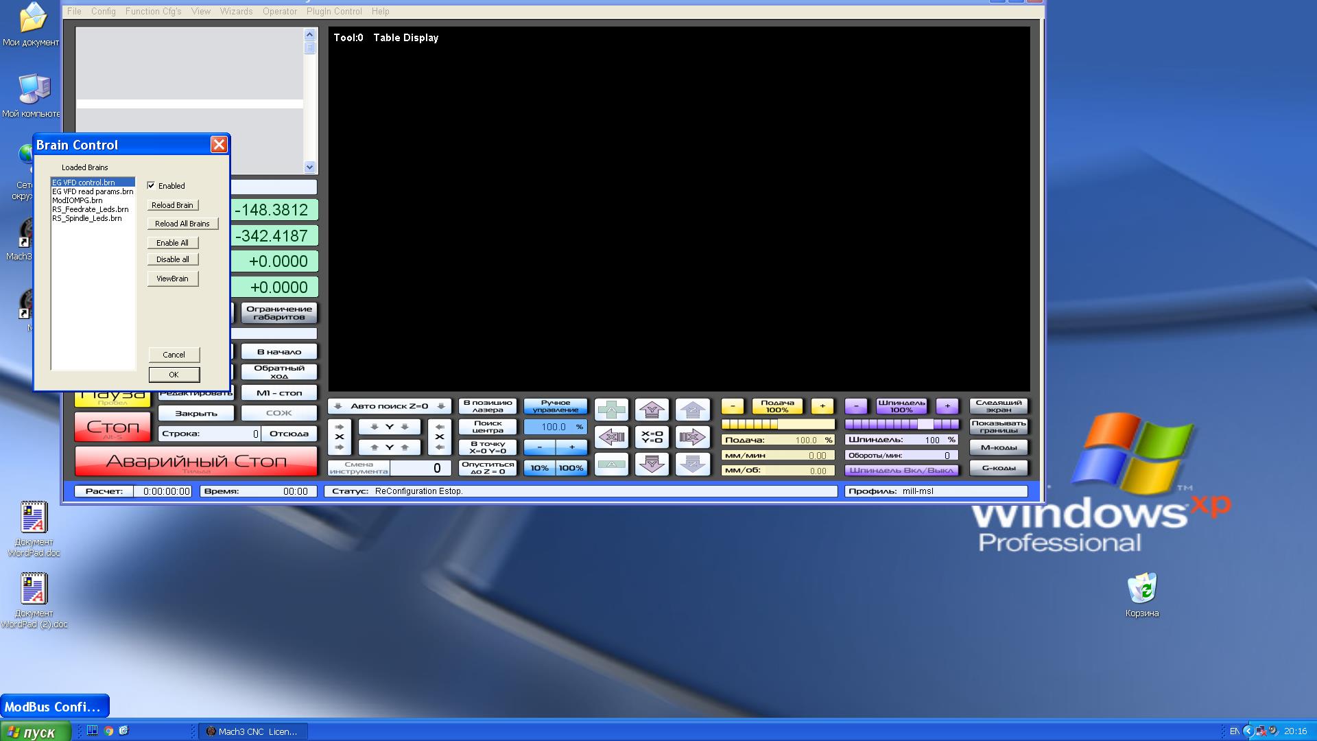

Заходим в меню Operator/brain control и ставим галку "Enabled" напротив наших двух файлов.
2.jpg (16842 просмотра) <a class='original' href='./download/file.php?id=153878&mode=view' target=_blank>Загрузить оригинал (180.34 КБ)</a>
Перезапускаем mach3. И вуаля!!! Все работает. Работа в прямом и обратном направлениях по командам M3 и M4. Абсолютно точная установка скорости по команде Sxxxx. При возникновении аварии в работе ПЧ, работа программы будет автоматически остановлена командой СТОП,

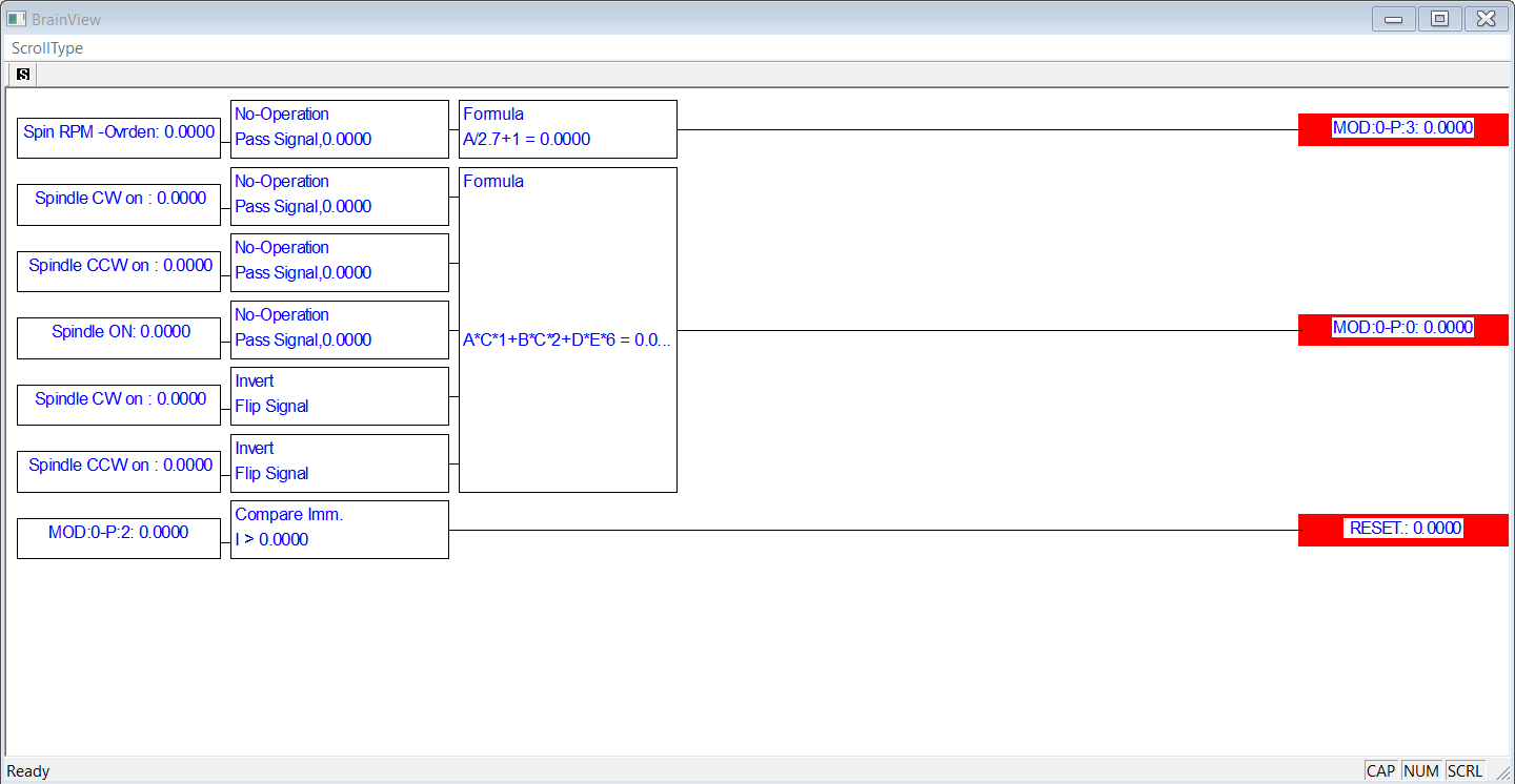

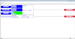

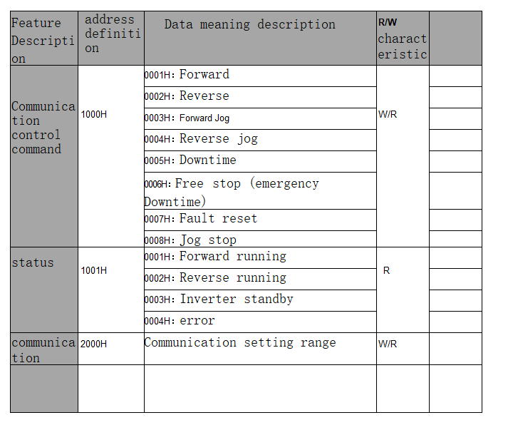

Вы допустили грубою ошибку в браин файле для остановки шпинделя применив команду по адресу 0006H:Free stop (emergency
Downtime) в место команды по адресу 0005H:Downtime, которая останавливает шпиндель путём торможения. Сама реализацыя логики не лутший пример ( похожа на калеку). Несочтите за упрёк.
Ekrānuzņēmums 2020-11-14 155820.png (16086 просмотров) <a class='original' href='./download/file.php?id=188704&mode=view' target=_blank>Загрузить оригинал (40 КБ)</a>

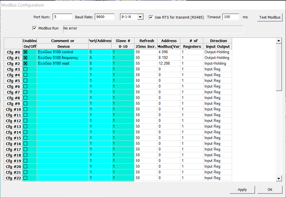

Мне тоже пришлось подключить частотник EcoGoo 9100 и при поиске информацыи наткнулся на вашу статю.
Виложу в вашей теме мою версию решения этой задачи.
Modbus confiquration
Ekrānuzņēmums 2020-11-14 152740.png (16086 просмотров) <a class='original' href='./download/file.php?id=188705&mode=view' target=_blank>Загрузить оригинал (66.3 КБ)</a>

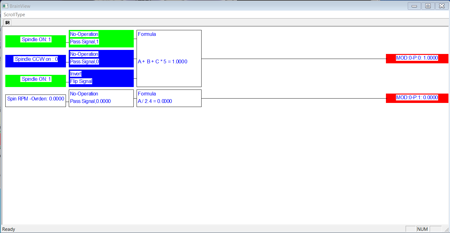

Brain view - spindle OOF
Ekrānuzņēmums 2020-11-14 153212.png (16086 просмотров) <a class='original' href='./download/file.php?id=188706&mode=view' target=_blank>Загрузить оригинал (32.34 КБ)</a>
Brain view - spindle ON CW
Ekrānuzņēmums 2020-11-14 153111.png (16086 просмотров) <a class='original' href='./download/file.php?id=188707&mode=view' target=_blank>Загрузить оригинал (32.06 КБ)</a>

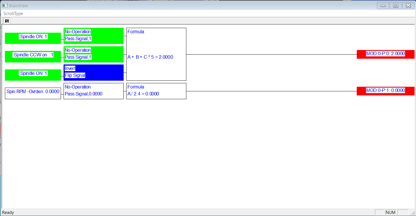

Brain view - spindle ON CCW
Ekrānuzņēmums 2020-11-14 153316.png (16086 просмотров) <a class='original' href='./download/file.php?id=188708&mode=view' target=_blank>Загрузить оригинал (32.18 КБ)</a>
EcoGoo-9100-logic-400hz.7z

Вывод параметров не стал осуществлять, так как смыла в этом мало.

vala писал(а): ↑ Вы допустили грубою ошибку в браин файле для остановки шпинделя применив команду по адресу 0006H:Free stop (emergency

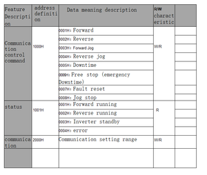

У меня в доке на частотник (9600 series) написано так:
0005:Free stop
0006:Speed-down stop
Никакой "грубой ошибки" нет.

rage писал(а): ↑18 дек 2020, 09:03
0005:Free stop
Нет есть. Одной командой шпиндель просто обезточивается и останавливается по инерцыи, другой командой останавливается контролируемым торможением.
В первом случае есть возможность реверса пока шпиндель крутится по инерцыи.

Ну да, вы и написали, что 06 используется вместо 05, а 06 - это и есть "контролируемым торможением".
Тем более использую этот фаил на своем станке и могу подтвердить, что шпиндель отсанавливается с тормажением, все как надо.
"грубая ошибка" - где то у вас.

rage писал(а): ↑18 дек 2020, 13:25 Ну да, вы и написали, что 06 используется вместо 05, а 06 - это и есть "контролируемым торможением".
Наверно я не точно выразился, но у меня 9100 по формуле ТС не работала правильно.
Значит 9100 серия отличается от 9600 и они не адинаковые как указывал ТС и "грубая ошибка" будет по отношению к 9100 серии за что приношу извинения ТС.
В 9100 серии формула А+В+С*5 =5 выполняет Speed-down stop

При чем здесь ModBus (стандартный или не стандартный), у них оказывается разная адресацыя и 9100 серия по ModBus работает прекрастно.
Значит адресацыя для 9100 серии такая

то это точно ошибка или полное непонимание сути происходящего. 006Н это совершенно не адрес. Это ЗНАЧЕНИЕ которое будет записано в регистр Control Command. Адрес этого регистра указан в той самой зелено-голубой таблице, которая есть в моем и вашем постах. И вот незадача - У меня этот адрес установлен 8192(2000Н), а у вас 4096(1000Н). Видя такое отличие специалисту сразу должно быть понятно, что адресация не подходит для 9100 частотника.
Я рад, что разобрались. Адресация 9600 серии и 9100 серии частотников разные. Теперь в этой теме есть примеры как запустить тот и другой.

Положу сюда файл описания модбас для 9600 серии ПЧ.
9600 series modbus.rar
(327.5 КБ) 433 скачивания
