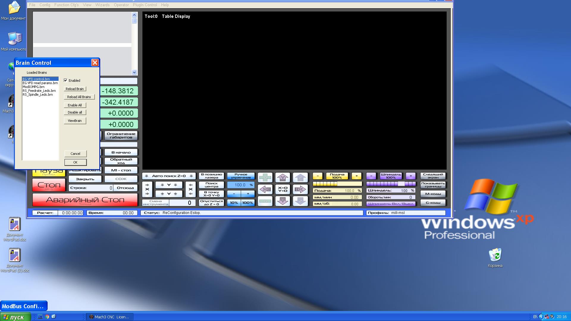

Заходим в меню Operator/brain control и ставим галку "Enabled" напротив наших двух файлов.
2.jpg (18014 просмотров) <a class='original' href='./download/file.php?id=153878&mode=view' target=_blank>Загрузить оригинал (180.34 КБ)</a>
Перезапускаем mach3. И вуаля!!! Все работает. Работа в прямом и обратном направлениях по командам M3 и M4. Абсолютно точная установка скорости по команде Sxxxx. При возникновении аварии в работе ПЧ, работа программы будет автоматически остановлена командой СТОП,

Мы поместили в папку Brains два файлика:
"EG VFD control.brn" этот файл отвечает за управление преобразователем. Передает команды запуска и уставки частот в инвертор. Контролирует сигнал исправности, для аварийной остановки программы.
А со вторым файлом интереснее. Файл "EG VFD read params.brn" получает параметры из преобразователя и транслирует их в переменные программы мач3.
