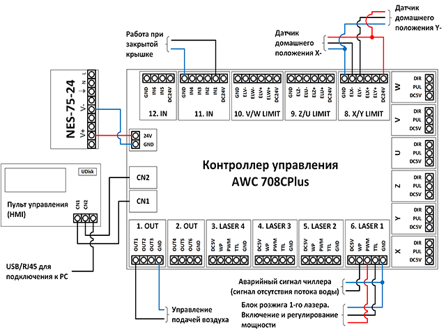

При включение контроллера AWC708C на экране пишет: " SISTEM RESETING",при этом включаются двигатели станка и пока не нажмёшь на "СТОП"- Контроллер входит в нормальное рабочее состояние,двигатели прекращают вращаться.Что это может быть? ЧТО-ТО С ПРОГРАММОЙ-ПРОШИВКИ? ИЛИ С ЭЛЕКТРОНИКОЙ КОНТРОЛЛЕРА? Месяц, после приобретения котроллера, как-бы работал нормально,правда не отрабатывали конечные выключатели.Потом появился этот глюк! Лазер и ПК не подключал. Да и при нажатии кнопки "RESET "происходит тоже самое: на экране пишет: " SISTEM RESETING" и тд.

все с ним нормально, при включении контроллер сразу отправляет оси в HOME, и пока сигнал от концевиков не придет, надпись так и будет красоваться на экране.
Как это у вас все работало без концевых выключателей ранее и вдруг перестало работать сейчас?

Подключил концевики-никакой реакции! Более детально опишу мои действия 8.01.2019

Что за концевики, как подключили - схемку бы увидеть...
Вот так подключали?

Umnik писал(а):все с ним нормально, при включении контроллер сразу отправляет оси в HOME, и пока сигнал от концевиков не придет, надпись так и будет красоваться на экране.

+1 , его только первый раз включили, можно попробовать подключить выход датчика к клемме противоположной полярности на входе AWC708C.

простые механические концевики на размыкание
