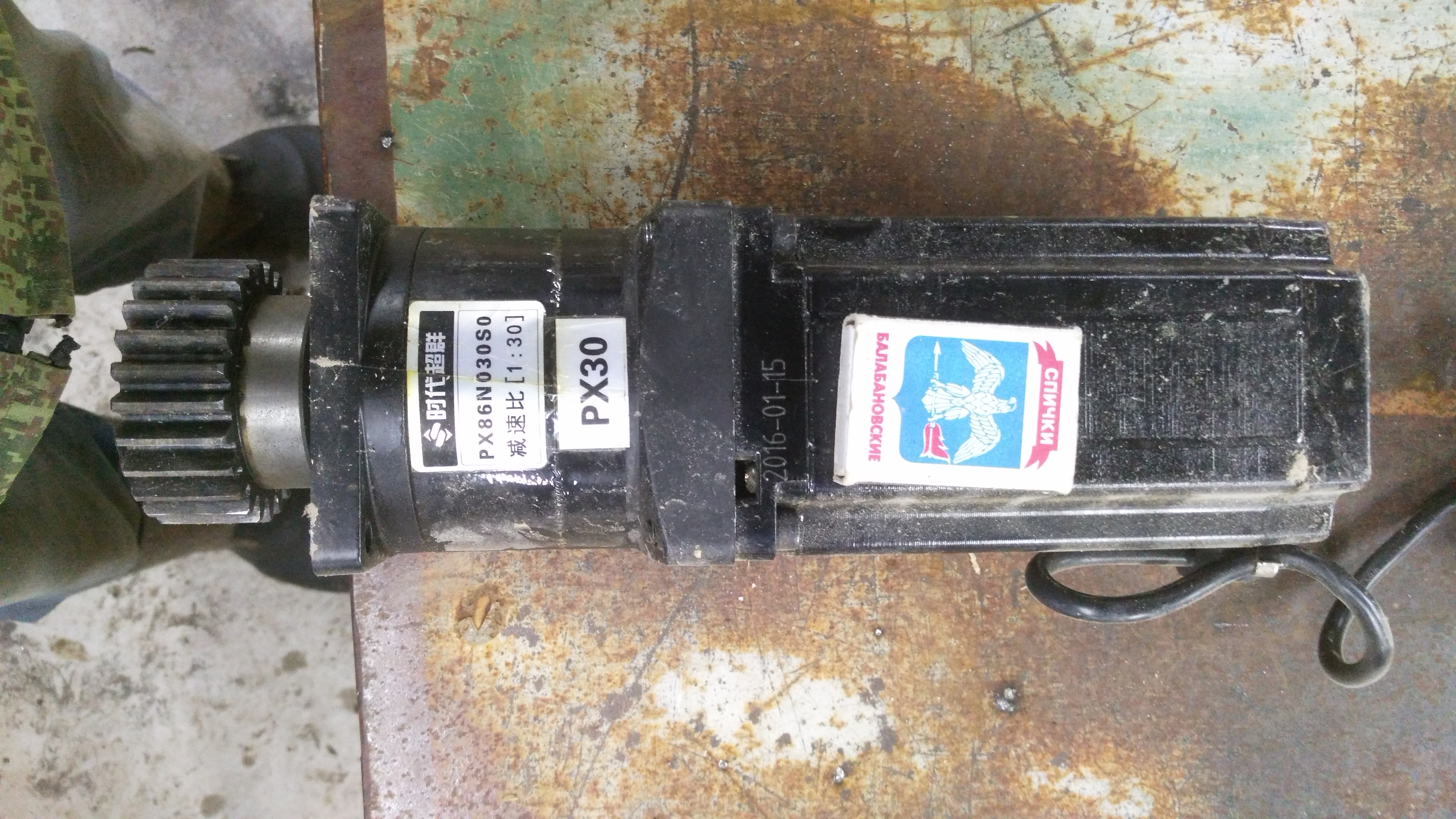

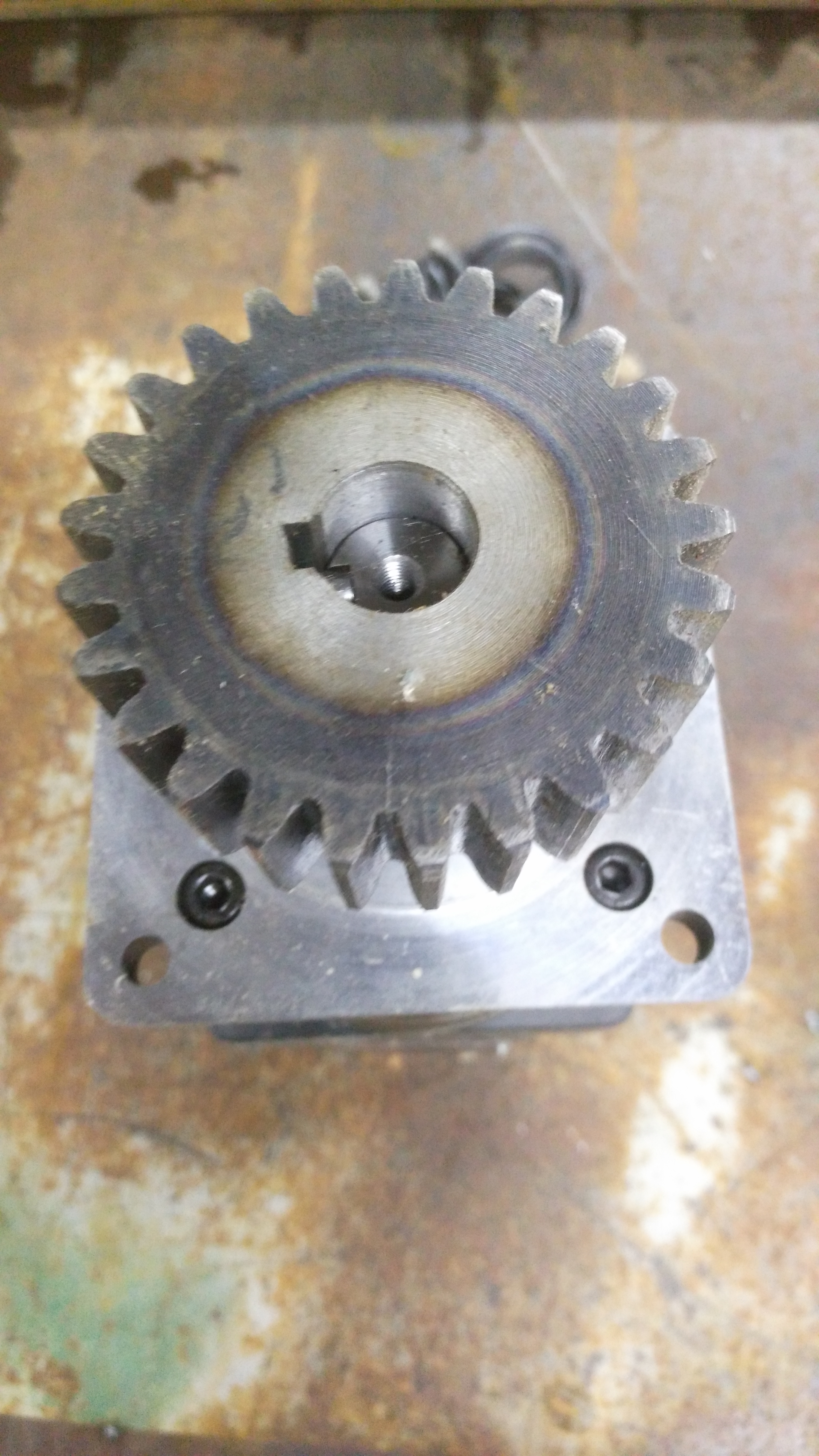

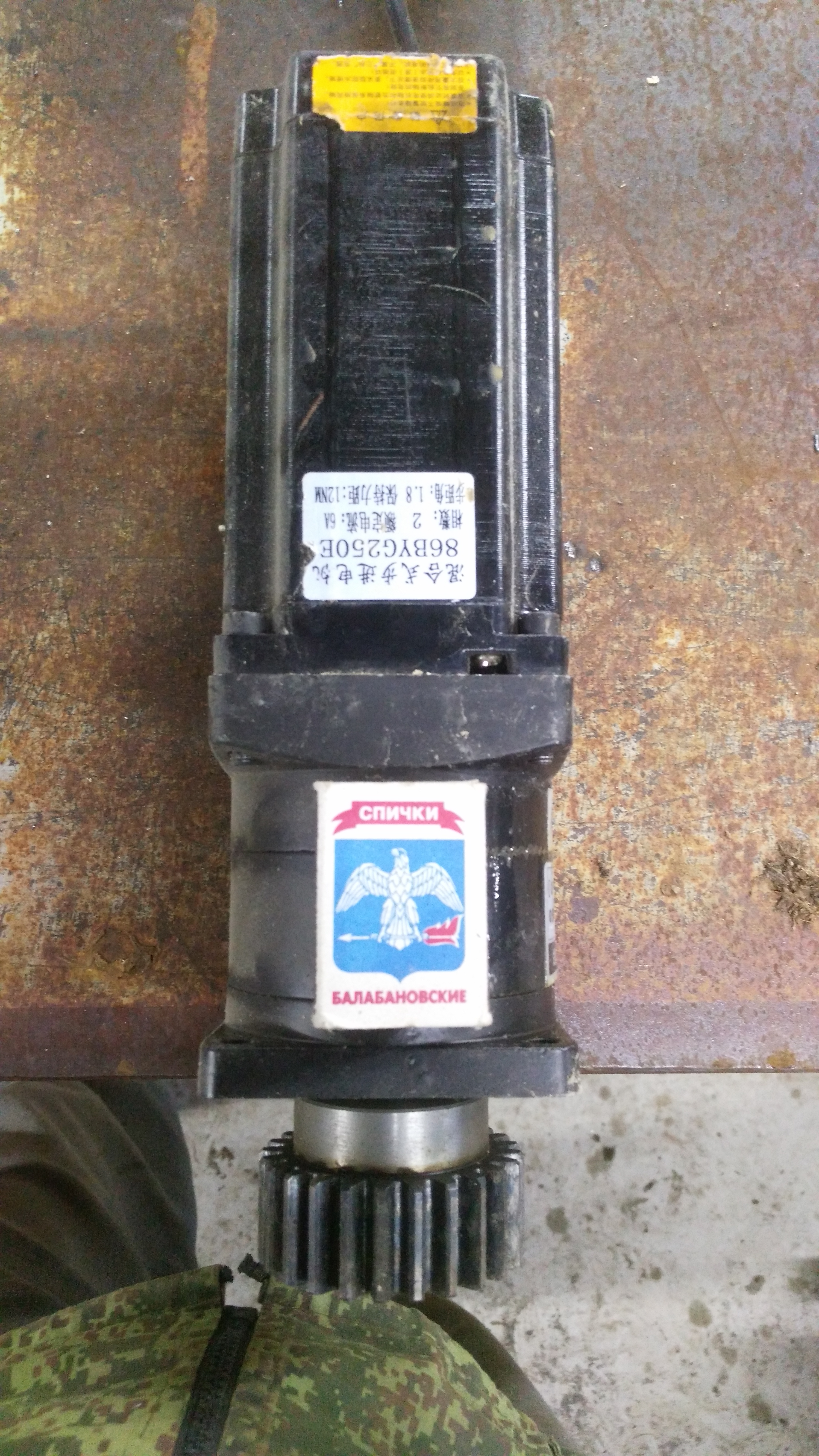

Доброго времени суток Уважаемые Форумчане ! Вопрос такой хочу рассчитать скорость станка ? вот на этих двигателях. шестерня модуль 2.5. 25 зубьев. Если я правильно считаю .(1000/30) * 3.14* 2.5*25 = 6541,6 109. мм\с . сколько будет максимальная скорость, и какая будет гарантированная скорость без пропусков.
И Ещё может быть кто-то подскажет у направляющих сбр 20 с увеличеными каретками Какая нагрузка максимальная
