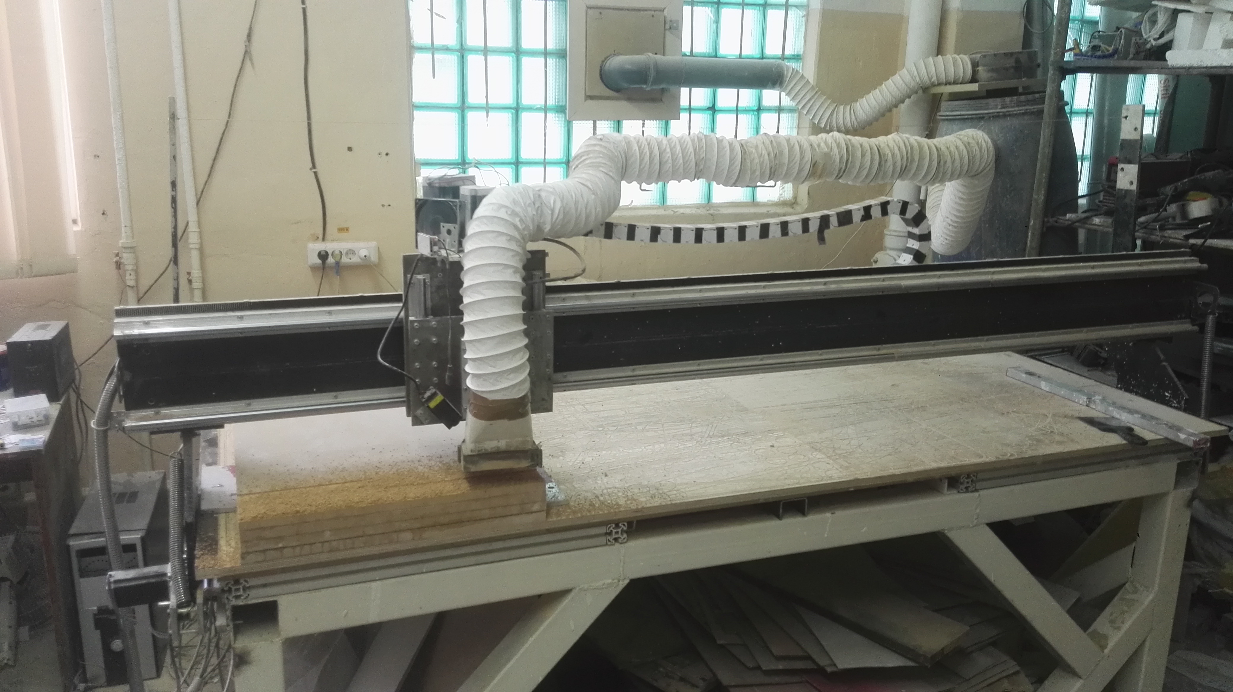

1-ый был такой
стол1.jpg (5686 просмотров) <a class='original' href='./download/file.php?id=153709&mode=view' target=_blank>Загрузить оригинал (162.33 КБ)</a>
потом переделал на второй
стол2.jpg (5686 просмотров) <a class='original' href='./download/file.php?id=153710&mode=view' target=_blank>Загрузить оригинал (2.3 МБ)</a>

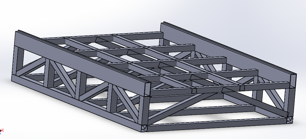

Теперь хочется собрать все навыки и весь опыт и вложить в максимально возможный вариант по качеству сборки.
Итак, планируется очень много кроить фанеру и мдф.
Набросок стола
стол3.png (5686 просмотров) <a class='original' href='./download/file.php?id=153711&mode=view' target=_blank>Загрузить оригинал (192.77 КБ)</a>
Основной верхний профиль и портал будут из 200*100*7 мм
Нижние опоры: 100*100*4 мм
Перевязки все будут выполнены из 80*80*4мм.

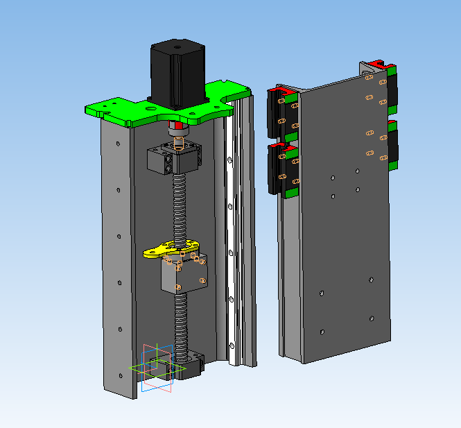

Ось Z хочу позаимствовать из темы с форума http://www.cnc-club.ru/forum/viewtopic. ... 47&t=19840
Zка в сборе.png (5686 просмотров) <a class='original' href='./download/file.php?id=153712&mode=view' target=_blank>Загрузить оригинал (39.42 КБ)</a>
Очень жестко выглядит.
Крепление портала к станку еще не придумал.

А ТЕПЕРЬ ВОПРОСЫ:
1. Будет ли этого достаточно для резки мдф 10мм в 1 проход фрезой 4 мм на скорости 6м/мин?
2. Насколько сервы лучше справятся с этой задачей? Или при таких задачах разницы нет?
3. Рельсы hivin насколько лучше валов на опоре? и Есть ли смысл в них при таких задачах?

mas писал(а):10мм в 1 проход фрезой 4 мм на скорости 6м/мин?
Есть вероятность что сама фреза сломается от таких режимов. 6мм фрезой вернее будет.
mas писал(а):Рельсы hivin насколько лучше валов на опоре?
Да сильно жестче. Совсем сильно я б даже сказал.
mas писал(а):Есть ли смысл в них при таких задачах?
Нету. Если бюджет позволяет -однозначно ставте. Но там фишка не только в их стоимости а еще и в стоимости подготовки поверхности под них.
Валы на опоре не такие требовательные. С пластиком и фанерой справляются отлично. Там нет требований к чистоте поверхности. Расставь их подальше друг от друга (см на 20) и будет вообще замечательно. Коли цветмет вообще не планируешь...

У меня этот на рельсах. Вот реально не вижу проблем с резкой или люфтами. Но думал, что может это я не вижу, а оно есть... Когда читал форум, наткнулся на тему, где человек пару месяцев вручную выводил профиля под рельсы, а рельсы оказались кривыми (не hivin), и я думаю: а зачем столько телодвижений? В итоге все равно на эпоксидный клей посадил.
Разница между рельсами и опорами составляет 600$. Не мало, но если бы результат как-то сказался, то совсем не жалко, а ради понта смысла не вижу.
За год активной резки фанеры и мдф, пару раз менял каретки. Так там вставки отдельные есть, они вообще пару баксов стоят. Их и менять не жалко, как контрацептивы. На рельсы по 25$ одна каретка, особо не наменяешься.

mas писал(а):Ось Z хочу позаимствовать из темы с форума
Это самый неудачный вариант. Эта ось только выглядит жестко. По факту рельсы висят в воздухе по сути. Плюс база кареток крохотная.
Ну это у него так нарисовано! у меня высота от стола до портала будет 12 см. Высота портала 20 см. Ну не знаю, 2 коммента и все похерено.
Во-первых, смотрится круто.
во-вторых, реально устойчиво при любом направлении реза. Правда не вижу чем устойчивее стандартного крепления.
Хм.
Плюс за стандартное в том, что с фрезеровкой вые... не надо.
У кого-нибудь есть доводы в пользу такой Z-ти?

Нашел первый +:
Удобно смазку зашприцовывать

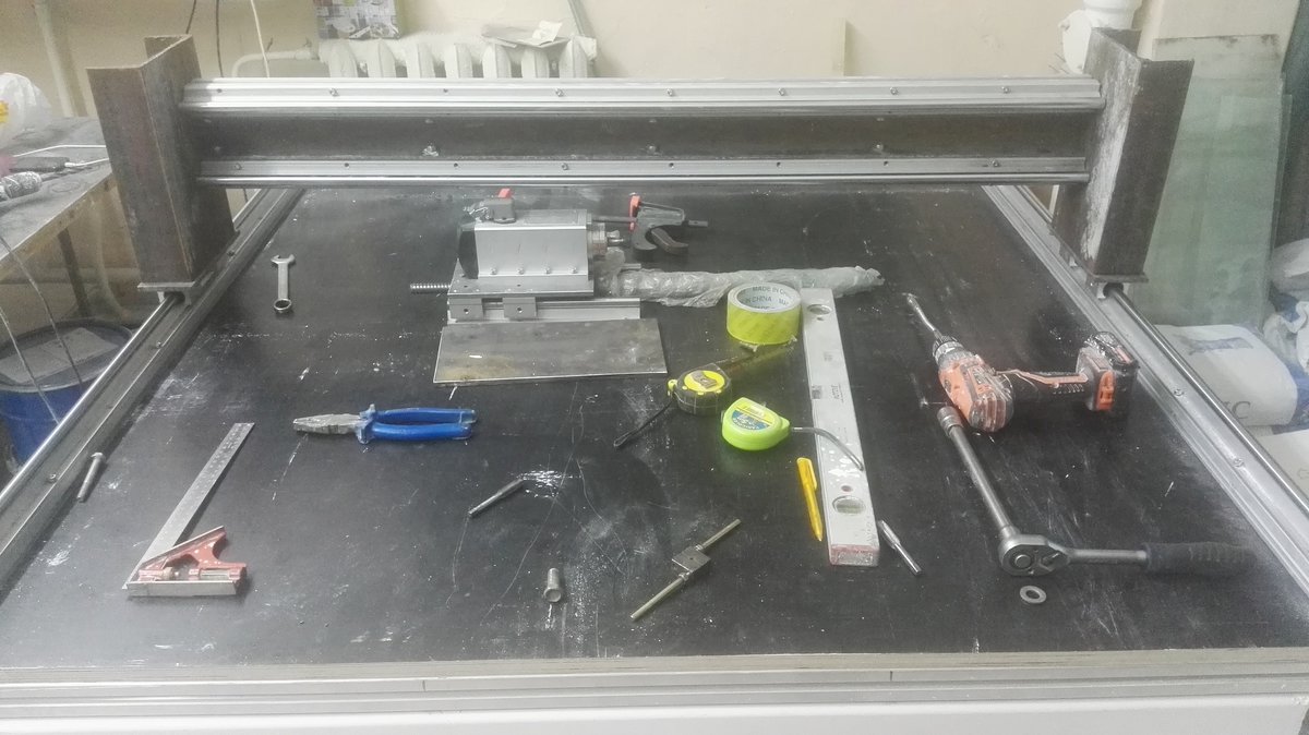

У меня на этом станке на портале 2,5 метра валы на опоре. На такой длине невооруженным глазом видно, что их немного крутит.
У меня у знакомого раскроечник дсп. 100К стоит. Так у меня на станке рез практически идеально ровный. А на его раскроечнике на метре видка кривизна. Собирают кухни и только в путь. Видимо весь мир неидеален и привык к кривизне. А хочется прям как струна чтобы шов был
У нас городе профиля 200*100 нет, есть только 200*200. Заказал 200*100*7 должны будут привезти палку. Увижу ее и буду решать по месту что ставить на ее, какая кривизна

slavyan75 писал(а):показанная вами зетка не соответствует ни одному из этих требований... но это мелочи ; как вы представляете себе сборку такого узла в кучу ?
Сборка не отличается от стандартной Z-ки. Еще одним плюсом вижу возможность регулирования расстояния от задней стенки до передней для нормального расположения опорного подшипника для ШВП. Высота 15 рельсов с кареткой -28 мм. Не так просто туда вставить опорный подшипник

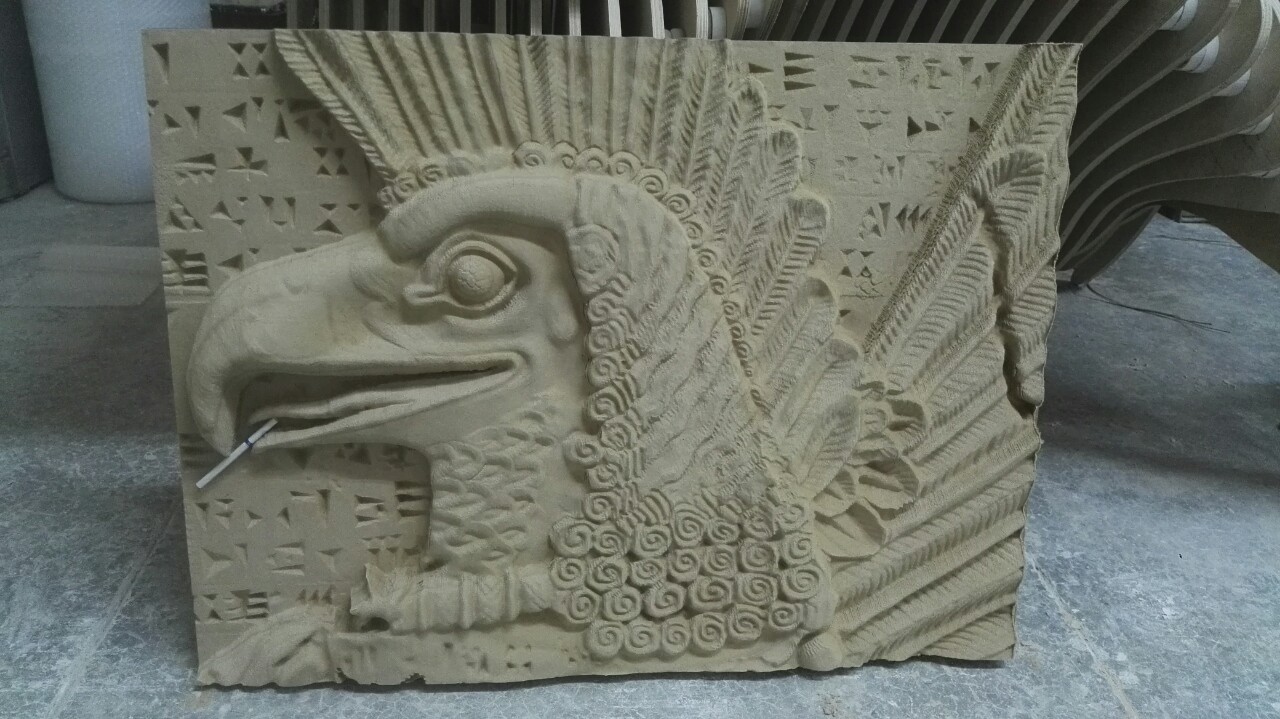

Еще вопрос: кто на каких максимальных скоростях фрезерует рельефное изделие в мдф?
Например такое
Гор.jpg (5424 просмотра) <a class='original' href='./download/file.php?id=153809&mode=view' target=_blank>Загрузить оригинал (233.6 КБ)</a>
Надо будет фрезеровать очень большое панно. В этом куске 5 млн строк кода. Слабенький комп еле-еле вытягивает этот код. Есть же платы с подключением не через LTP. Можете посоветовать?

mas писал(а):В этом куске 5 млн строк кода. Слабенький комп еле-еле вытягивает этот код
Разбей файл на 5, будет по миллиону строк. Слабенький комп вытянет.
Плохо знаю Mach3, там наверное отключается визуализация? Думаю она ресурсы ест, не передача кода в станок.

Мне кажется найти того кто такое отфрезерует будет не просто, а если найдется то цена будет не малой.

mas писал(а): В этом куске 5 млн строк кода. Слабенький комп еле-еле вытягивает этот код. Есть же платы с подключением не через LTP. Можете посоветовать?
Мач LINE_NUM_MAXIMUM = 999999 я не думаю что поможет плата не через LTP. Вам нужно смотреть в сторону того что будет читать 999999999 но это уже будут не платы.

mas писал(а):Сборка не отличается от стандартной Z-ки. Еще одним плюсом вижу возможность регулирования расстояния от задней стенки до передней для нормального расположения опорного подшипника для ШВП. Высота 15 рельсов с кареткой -28 мм.
Эта конструкция нежесткая. В принципе. И рельсы и каретки стоят на консолях по сути. Чем ближе путь от силы до реакции и чем меньше на этом пути поворотов тем лучше.

NikolayUa24 писал(а):Мач LINE_NUM_MAXIMUM = 999999 я не думаю что поможет плата не через LTP.
делал рельефы по 2 с небольшим млн. строк в Маче через LPT ; а визуализация в Маче да, отключается...
