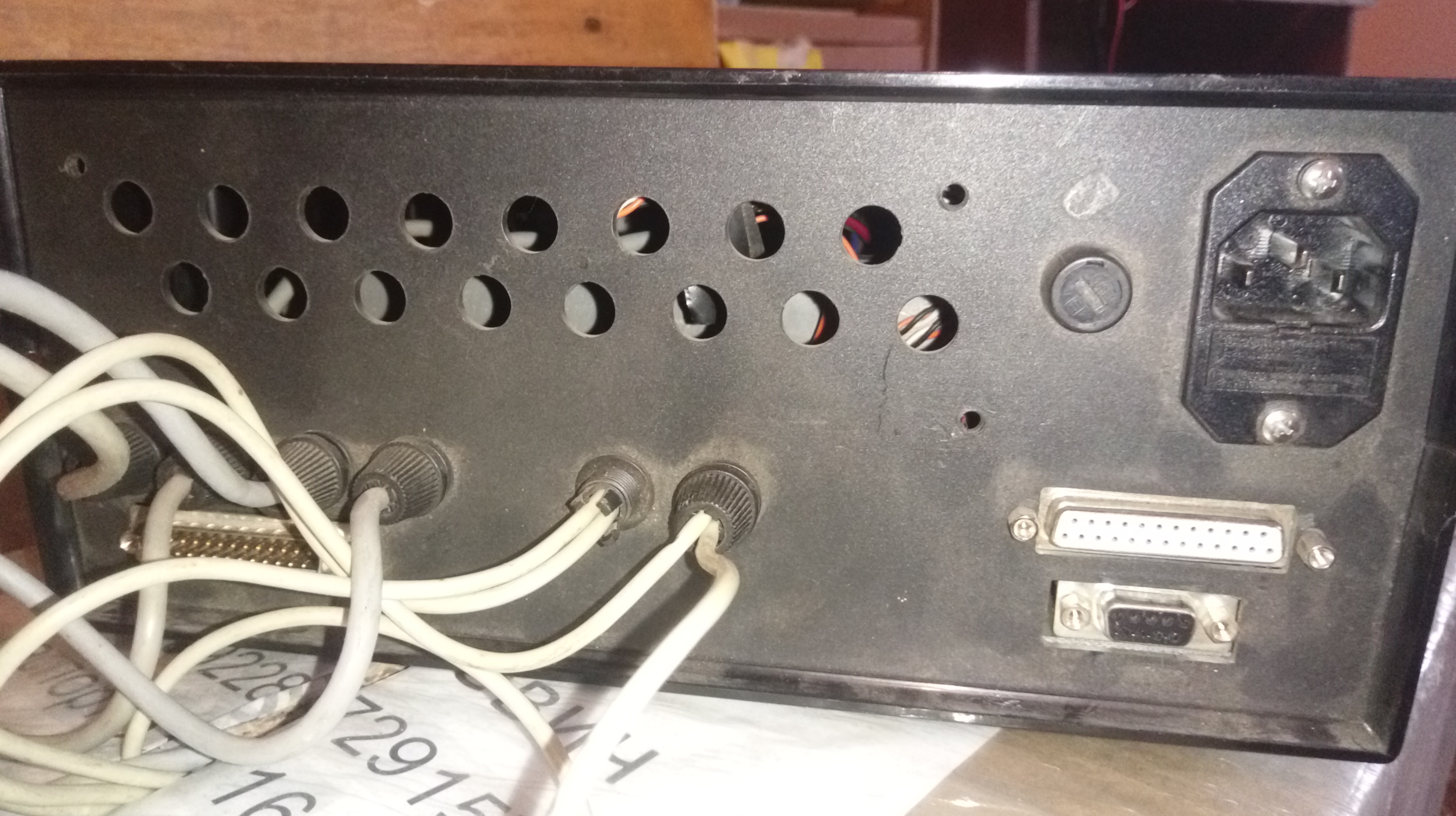

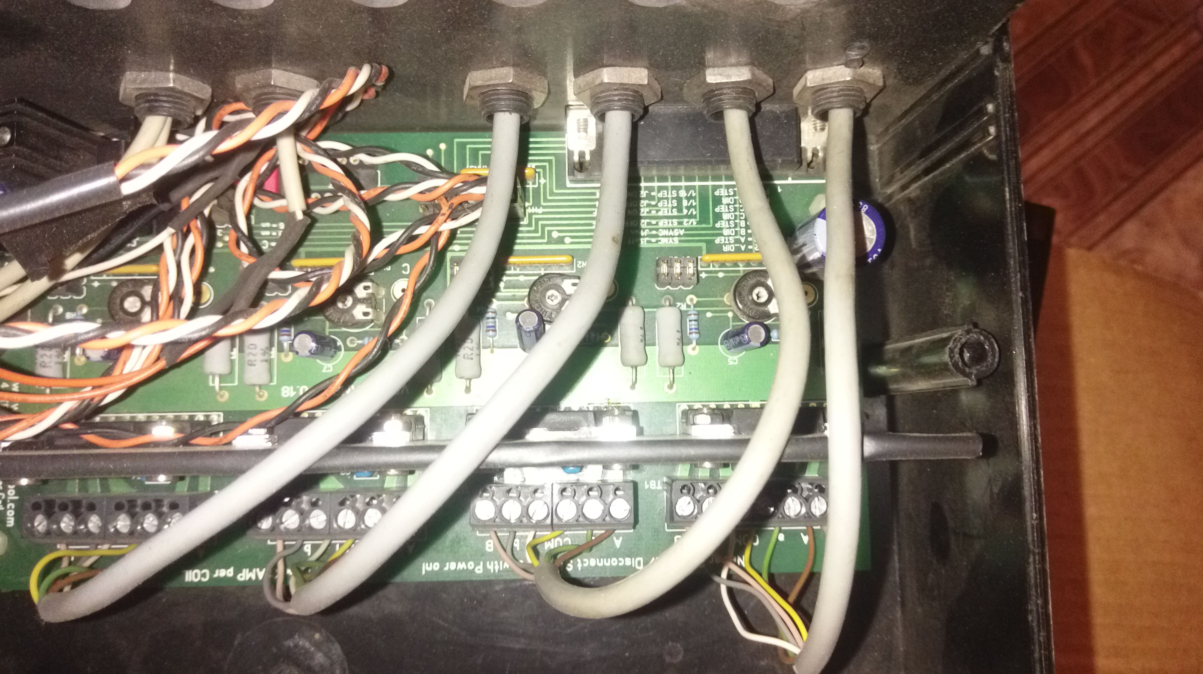

Здравствуйте друзья, имеется в наличии блок управления Немецкого станка CNC на 4 оси брал для создания своего станочка, но подвернулся станочек за приемлемые деньги который и приобрел. встал вопрос с блоком управления который остался не у дел. На плате написано http://www.cnc-multitool.com и вторая строка 4 step unipolar 3A Cull. Помогите определить под какой программой работает этот контролер, по виду как Mach.
IMAG0246[1].jpg (2755 просмотров) <a class='original' href='./download/file.php?id=153499&mode=view' target=_blank>Загрузить оригинал (2.36 МБ)</a>
IMAG0248[1].jpg (2755 просмотров) <a class='original' href='./download/file.php?id=153500&mode=view' target=_blank>Загрузить оригинал (2.01 МБ)</a>
Контролер работал с этими ШД (2755 просмотров) <a class='original' href='./download/file.php?id=153501&mode=view' target=_blank>Загрузить оригинал (2.92 МБ)</a>
задняя понель 4 выхода ШД, 4 выхода концевых выключателей, LPT порт + порт выносного пульта (я так думаю) (2755 просмотров) <a class='original' href='./download/file.php?id=153502&mode=view' target=_blank>Загрузить оригинал (2.2 МБ)</a>

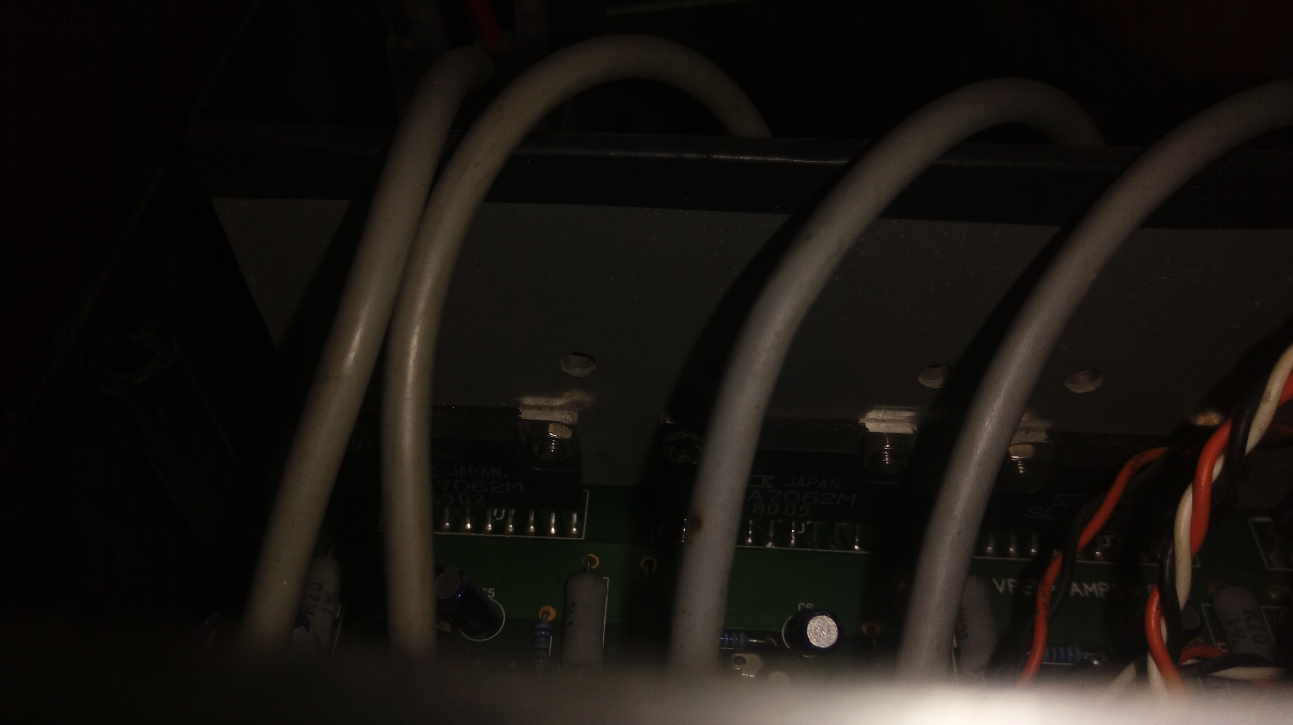

вот еще сфотографировал драйвер SLA7062M

так по идее любая которая через лпт работает, мач, линукс главное пины подобрать для осей, ну и разобраться с доп разъемами

Спасибо, двигатели уже подключены и концевики тоже, так что там уже настроено все. Блок управления снят с рабочего оборудования.

И еще вопрос на плате написано 4 step unipolar 3A Cull надпись то понятно - 4 оси, тип ШД униполярный, ток 3А. . А вот к драйверам можно подключать биполярные Шд? Униполярные ШД к биполярному драйверу подключать можно легко,а вот наоборот?
drey82
Сообщения: 611
Репутация: 82
Настоящее имя: Drey
Откуда: Воронеж
Re: Помогите определить что за плата.
Сообщение drey82 »
Вообще вроде написано двухфазные униполярные ))), а в датащите нарисована схема обыкновенного шд с четырьмя выводами
