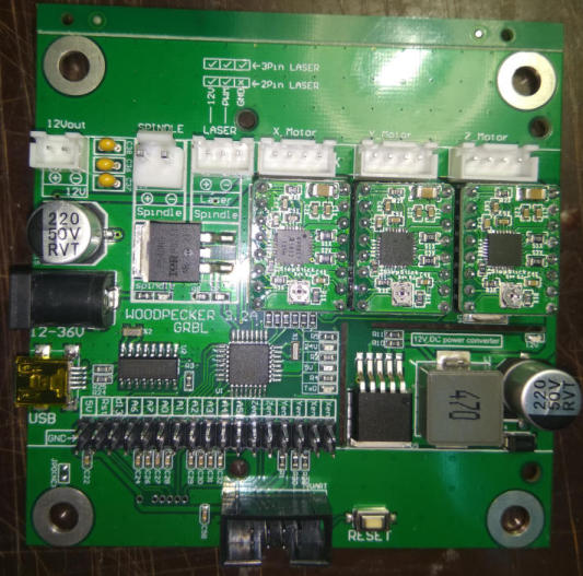

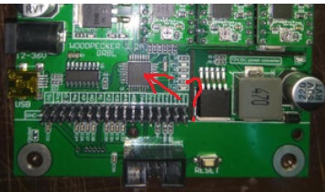

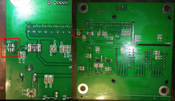

Помогите определить какой элемент стоял на плате. Чип оторван с "мясом". Элемент U3 (обвел красным) стоит с обратной стороны пом разъемом mimiusb.
верхняя сторона платы (3378 просмотров) <a class='original' href='./download/file.php?id=153026&mode=view' target=_blank>Загрузить оригинал (69.04 КБ)</a>
Схему на плату найти никак не могу. На тех схемах, которые находятся, элемента с позиционным обозначением U3 вообще нет. :thinking:
Спасибо!
нижняя сторона платы (3378 просмотров) <a class='original' href='./download/file.php?id=153028&mode=view' target=_blank>Загрузить оригинал (65.13 КБ)</a>

диодная сборка для защиты порта usb скорее всего. по идее без нее тоже будет работать

Это сборка защитных диодов, по распиновке подходит, например, SRV05, по идее должна защищать вход девайса от статики. Ее отсутствие никак не сказывается на нормальной работе USB, так что неопределение компом платы точно никак не связано с ней, причина в чем-то другом :)

Сборка под УСБ разъемом абсолютно ни прочем. Предположение - выбило сборку и УСБ микросхему, которая садит ноги проца. Проверьте снизу FU1 предохранитель, если сгоревший, то точно так и было. Сборку выкусили, но "малой кровью" обойтись не вышло.

Am0k
Сообщения: 51
Зарегистрирован: 29 ноя 2017, 22:50
Репутация: 14
Настоящее имя: Павел
Re: Woodpecker 3.2 помогите определить элемент на плате
Сообщение Am0k »
CH340, на верхней части платы левее контроллера.
