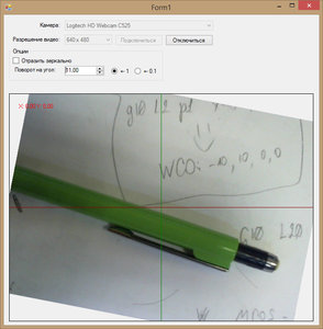

Re: Проверка станка альтернативными методами.
С корректностью установки веб-камеры кстати ещё не мало заморочек, это закрепить её строго вертикально, т.к. корпуса обычно имеют неровную форму, потом её, ещё нужно вращать по/против часовой что-бы хоть как-то выйти на параллельность оси, я в итоге, в своей программе сделал возможность поворота:
2018-12-13_083318.jpg (4636 просмотров) <a class='original' href='./download/file.php?id=152535&mode=view' target=_blank>Загрузить оригинал (89.12 КБ)</a>
Но всё равно заметно не вертикальное положение, если например просверлить тонким сверлом отверстие и туда вставить тонкий гвоздик без шляпки, то видно не только верхний конец, но и ножку отклонённую в сторону.
Хотя может в твоем случае эта погрешность не скажется...... :thinking:

selenur писал(а):это закрепить её строго вертикально
Тут не нужна эта заморочка - движение будет не вдоль оси камеры, а в плоскости близкой перпендикулярной к оси камеры.
дельта разницы высот плоскости листа помноженная на косинус(синус - от угла между камерой и осью или камерой и плоскостью) даст не такую уж большую погрешность.

А мне вот интересно :) Но про сиськи - дельное замечание было :) Автор, вы не обижайтесь, это не более чем локальный юмор :)
kentawrik писал(а):близкой перпендикулярной к оси камеры.
kentawrik писал(а):даст не такую уж большую погрешность.
0.005 по плёнке, вы писали, верно?
Камера на высоте 20мм с отклонением от оси в 1° даст искажение 20*Sin(1°) = 0.34мм. Так ведь?
А что вы предпримите в деле анализа самого изображения? Границы рисочек на плёнке будут размытыми. Нужно будет искать их геометрический центр,
а лучше центр масс, где массой будет являться интенсивность пикселя в ЧБ цветовой гамме, как, например, это делают алгоритмы совмещения ПЭТ-КТ снимков на томографах.
Вы какой конечной точности хотели бы добиться? Скажем на поле 300х400мм гипотенуза с точностью до какого знака должна быть равна расчетному значению?
Ну и до кучи: при совмещении тех же ПЭТ-КТ снимков, очень часто приходится решать эту же задачу "сдвиг-поворот".
Максимум, что я видел - совмещение в 0.2 десятки. При разрешении снимка ... ну вебкам до этого разрешения как до той звезды :)

Nonstopich писал(а): Так ведь?
нет не так.
я писал о дельте высоты, что описывает неровность плёнки - это доли миллиметра на синус.
точность, как я писал мне нужна 0,05.
Анализ изображения? я ручками прогоню:
1. программно камера едет в ожидаемую точку.
2. останавливается
3. руками нахожу нужную точку и нажимаю ввод.
4. Программа записывает текущие координаты и едет в следующую точку.
Совмещать снимки тут не надо. 640*480 вполне хватит при соответствущем увеличении. Реально - погуглите переделка вебкамеры в микроскоп.
мне нужно поймать одну точку, которая расположена с точностью 0,005, поймать с точностью 0,05 т.е. мне нужна точность от станка в 10 раз меньшая.
Но своими словами вы меня навели на мысль о том что хорошо бы сделать концентрические окружности у точек пересечения сетки. проще будет понять куда гнать оси, если пересечение не будет в поле зрения камеры.
