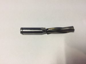

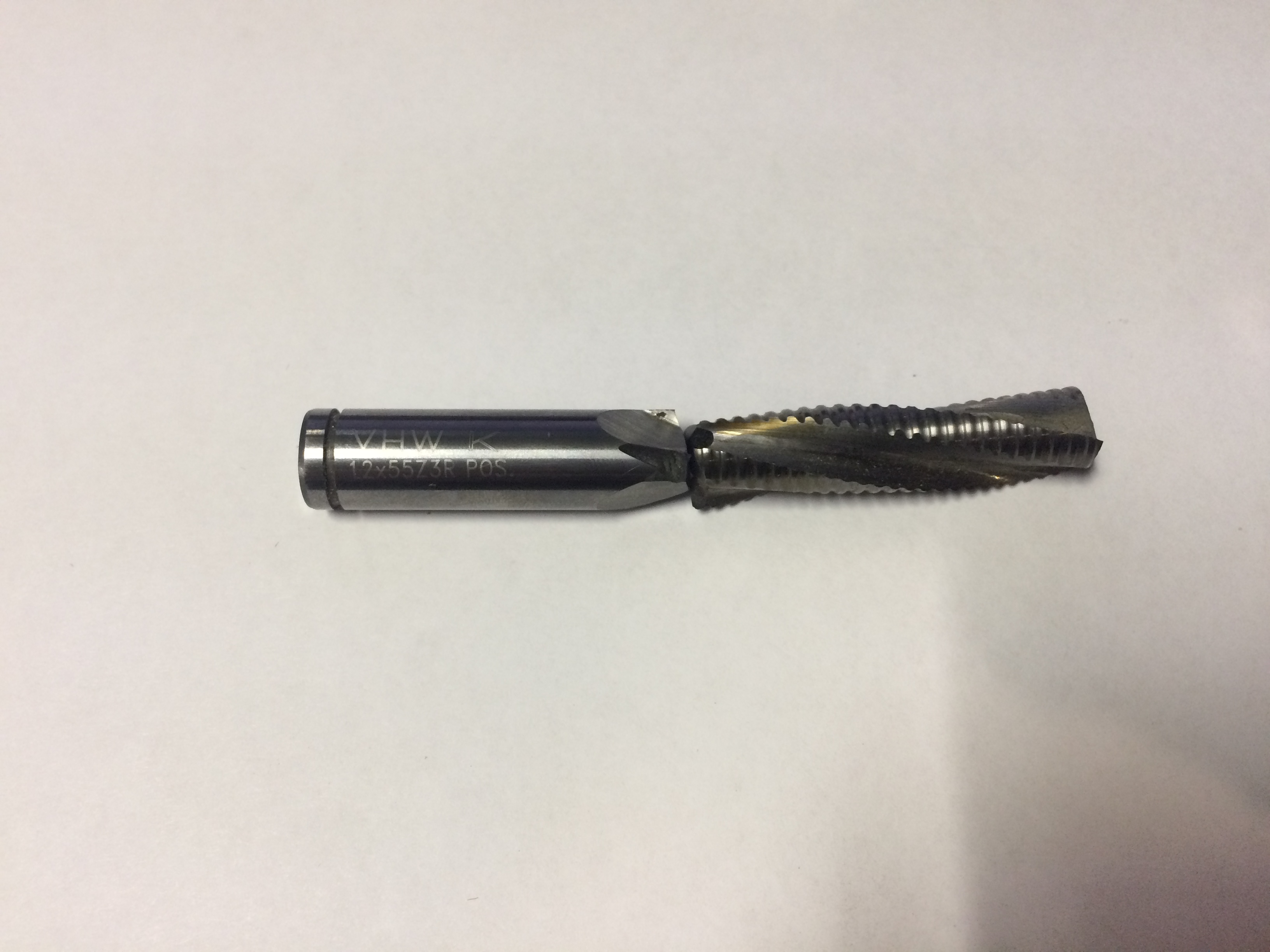

IMG_7849.jpg (3617 просмотров) <a class='original' href='./download/file.php?id=151774&mode=view' target=_blank>Загрузить оригинал (889.01 КБ)</a>
Вот 12мм твердосплавная фреза. Стоила около 6 тыс. руб. (мне так сказали). Вообщем 2 таких за 1,5 часа сломали на ручном фрезере Макита 2,5 кВт. Грызли выборку в сосне на 2 сантиметра глубиной. Обычные пазовые фрезы живут намного дольше, но подшипники во фрезере меняются раз в несколько месяцев. Прошу заметить, не в шпинделе, а в ручном фрезере. Тут причиной замены не люфт является, а полный выход из строя) Пока не заклинит)
Возьмите ручной фрезер, установите заглубление на половину диаметра фрезы (6-8 мм фреза) и профрезеруйте паз, затем установите глубину сразу на 18 мм и попробуйте снова. Усилие возрастет в геометрической прогрессии.
Видио рекламное.. Это не руководство к использованию.

Сообщение donvictorio »
[TARAN]> писал(а): Вот 12мм твердосплавная фреза. Стоила около 6 тыс. руб. (мне так сказали). Вообщем 2 таких за 1,5 часа сломали на ручном фрезере Макита 2,5 кВт. Грызли выборку в сосне на 2 сантиметра глубиной.
звиздят по поводу цены. и по поводу твердосплава. бакс ей цена, это даже не быстрорез, а пластилин.
фрезить кукурузами на ручном фрезере это изврат.
нужен хороший стружкоотсос, иначе любая спиральная фреза намотает на себя смолы и сдохнет.
паз 20*20 мм в сосне на 18000 и 6м*мин за один проход это несложно. рез, правда, не идеальный.
да, по фото. твердосплав не гнется. даже быстрорез не гнется (я имею ввиду предел текучести, который намного меньше модуля юнга) поэтому фрезы, сверла и тд в таком виде не могут существовать. а то, что гнется - это что угодно, но не материал для резки. и продается на али по баксу с бесплатной доставкой.
если инструмент хороший, острый, режет, а не трется об материал и не мнет его, то все силы резания уходят на режущую кромку. для примера - кромкорез по дереву, который в столе. усилия резания ручные, а снимает он намного больше, чем 4 кв см. и ничего не горит, может годами работать. а дурной силой можно и арматуру зубами перекусить.
Сообщения: 5886
Re: Фрезер по дереву 1,5х3м. Почему паз меньше фрезы?
donvictorio писал(а):да, по фото. твердосплав не гнется.
Она вообще-то в середине сломана...

VHW - вроде немцы (Австрия) и ценник на них около 80 евро. Если оригинальная - то вряд-ли из сыромятины...

Kachik писал(а):VHW - вроде немцы (Австрия) и ценник на них около 80 евро. Если оригинальная - то вряд-ли из сыромятины...
На вид фреза хорошая, заточка не очень высокого класса, но ноготь уверенно строгает) На ручном фрезере биение скорее всего + со всей дури давили) Вот и раскололась. Еще и обороты дурные стояли поди.
Видимо думали, что долго ходить будет. Но для ручного фрезера тело фрезы не только ради экономии из инструменталки делают, видимо.
Но это все Оффтоп уже. Я как пример неправильных режимов привел фото)
