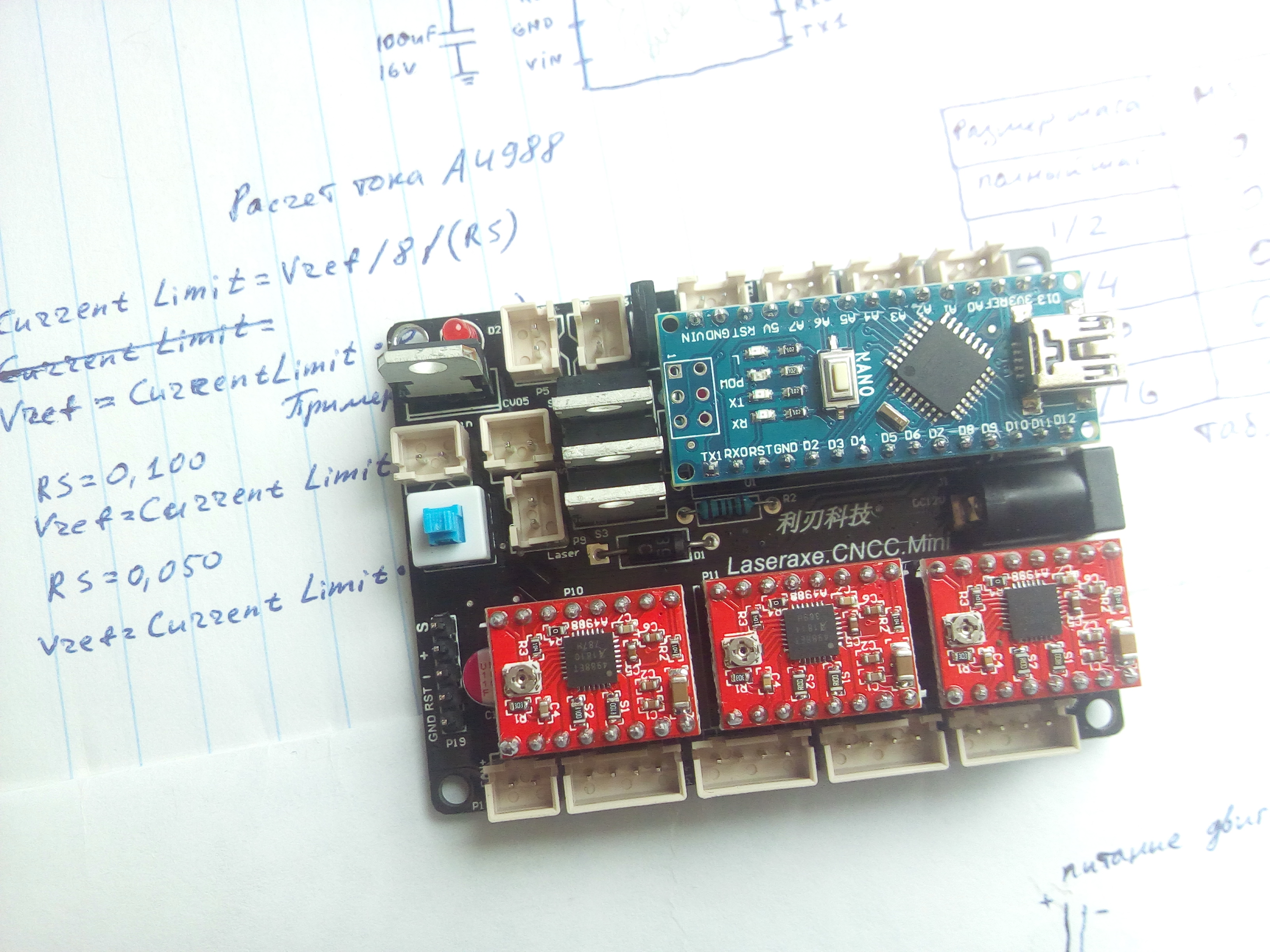

Всем привет. Попал в руки станочек CNC2417. Собрал. В grblControl набрал комманду $$. Вывело версию GRBL 0.8. Плата управления Laseraxe
IMG_20181120_120847.jpg (2448 просмотров) <a class='original' href='./download/file.php?id=150865&mode=view' target=_blank>Загрузить оригинал (1.92 МБ)</a>
ШД без маркировки были. Нашел в интернете модель двигателей по размерам. ШД 17HS4401S (1.7A). На драйвере (A4988) выставлено 0,7А на ШД. Подключил все и включил в сеть. Станок работает, но при простое идет сильный шум от ШД. Отключал их по очередно, ось Z шумит больше, ось Y чуть меньше, ось X тихо. При удержании винты не провернуть руками! Держат моторы, но в работе все нормально ходит. Записал видео шума при удержании
https://youtu.be/JnueG9h6y0o
при работе тоже какие то визги и инопланетные звуки
https://youtu.be/Rm0KiboTxLs
Подключил этот станок к управляющей плате дятел с драйверами что были со станком 2417, в удержании никакого жужжания. Винты рукой проворачиваются. Прошил на версию 0,9. Результата ноль. Подскажите куда копать?

Обычный шум удержания ротора в режиме микрошага с неочень высокой частотой управления

Частота управления ШИМа не зависит от частоты микроконтролера, она зависит от времени T_off и T_on
Время Т_on зависит от напряжения питания, индуктивности обмоток шагового двигателя.
Время T_off задается резистором Rosc. Минимальное значение ~30мкс. Причем если Rosc притянут напрямую к земле, в эти 30мкс драйвер подает 10мкс реверсный ток, и на 20мкс закорачивает выходы мотора. Реверсный ток уменьшает резонанс шаговых двигателей, но снижает общую частоту управления. В твоем случае частота вышла в звуковую зону, порядка 10кгц.
За удержание отвечает !Еnable , (2 нога микросхемы А4988). Похоже он выходит на правый верхний штырек красных плат.
Если цепь целиком отцепить от микроконтролера (мега328), валы будут на удержании в любом случае, вне зависимости от версии прошивки GRBL.
Но моторы будут больше греться.

Для этих драйверов да и для других типа ТВ6560 или ТВ6600 шум ШД нормальное дело. Хотите без шума - вам надо хотя бы 542 драйвера (даже подделка и та почти не шумит).
Потом шум довольно сильно зависит от массивности и видов элементов конструкции.
Кстати как вы определили тип ШД по его размеру? Это может быть не только 4401 модель, но и скажем 4402 - размер тот же, ток 1.3А (а есть того же типоразмера и на 0.4А). Для правильного замера надо бы еще измерить сопротивление обмоток (но нужен довольно хороший мультиметр - важны десятые ома) и если есть возможность то еще и индуктивность замерить (хотя бы примерно).

Мерил сопротивление тестером. Тестер показал на катушке 1.7Ом. По таблице на 4401 сопротивление 1.5Ом. У 4402 2.5Ом. Индуктивность мерить нечем. Дал ему ток 1.6А мотор не нагрелся, выдержал. Сделал вывод.

В прошивке grbl за удержание отвечает переменная $1 - Step idle delay, milliseconds. $1=255 ШД будет постоянно на удержании.

Сегодня свободный день поковыряться в чем то)). Менял значения на 25, на 0, держит намертво. Рукой за винт не провернуть.
