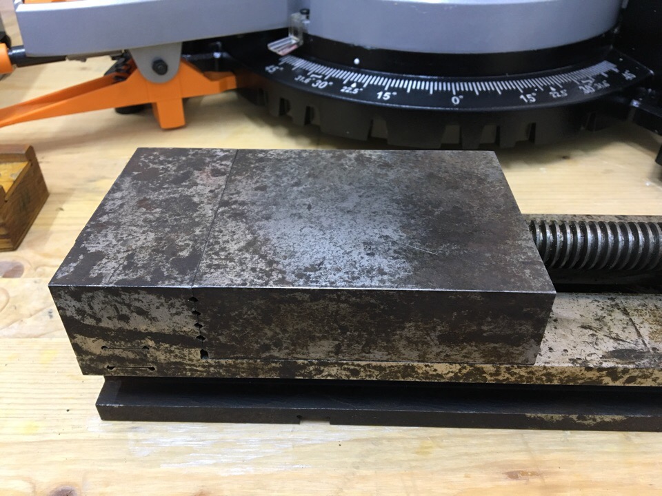

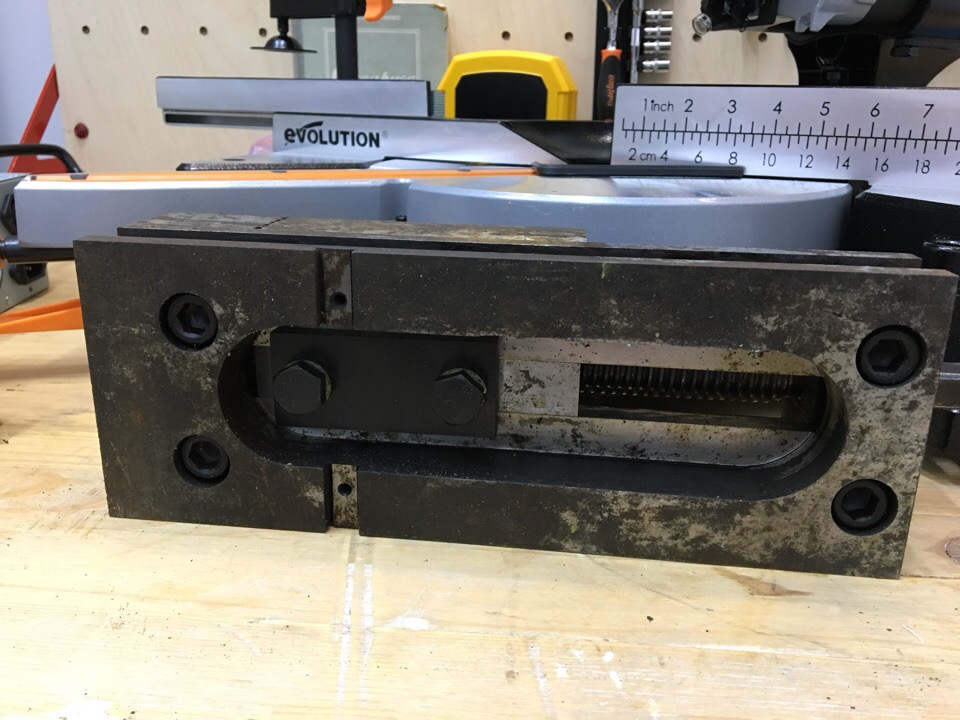

Ребята, хелп. Есть вот такие лекальные тисочки после поганого хранения. Ржа ощущается пальцАми, но она совсем милиписечная. Можно ли их считать лекальными?) будет ли хуже, если минут на 20 запихну в лимонную кислоту. Или лучше не трогать?
Шабрить западло... или надо?
Заранее благодарен за советы!

тряпочкой с маслом агрессивно потереть и будет. они останутся лекальнымт, но условно , плоскости уже не будут квалитетными. это как ржавый штангель.
Re: Ржавые лекальные тиски (философский вопрос)
Ghash, Если найдёшь такой очиститель, лучше им Быстродействующий очиститель OKS 2661. Смотри в автомагазинах.

Электрохимический метод очистки предлагали уже?
Типа вот такого https://www.youtube.com/watch?v=irDJOTbQ3MA

Я бы шабером в пару проходов прошелся с контролем геометрии. Я на своих покупных так и сделал.
