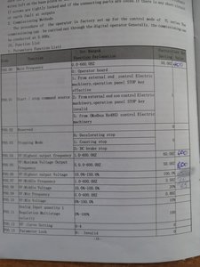

Вот, что нашёл на него, но куда и что прописать не пойму

Добрый день. Поделитесь информацией если удалось найти. Какие параметры необходимо выставить? Шпиндель 2,2 Квт, 8,5 А.
Не чего не могу найти внятного.
Спасибо!
iMaks-RS
Сообщения: 1692
Репутация: 205
Настоящее имя: Maks
Откуда: От туда.
Re: Китайский частотник YL620
Сообщение iMaks-RS »
P00.00 - 400
P00.01 - 0 Управление с панели на морде ПЧ
P00.09 - 100 Минимальная частота (6000 оборотов)
это из тех, что на фото.. Управление по умолчанию внешнее (P00.01 - 1)
