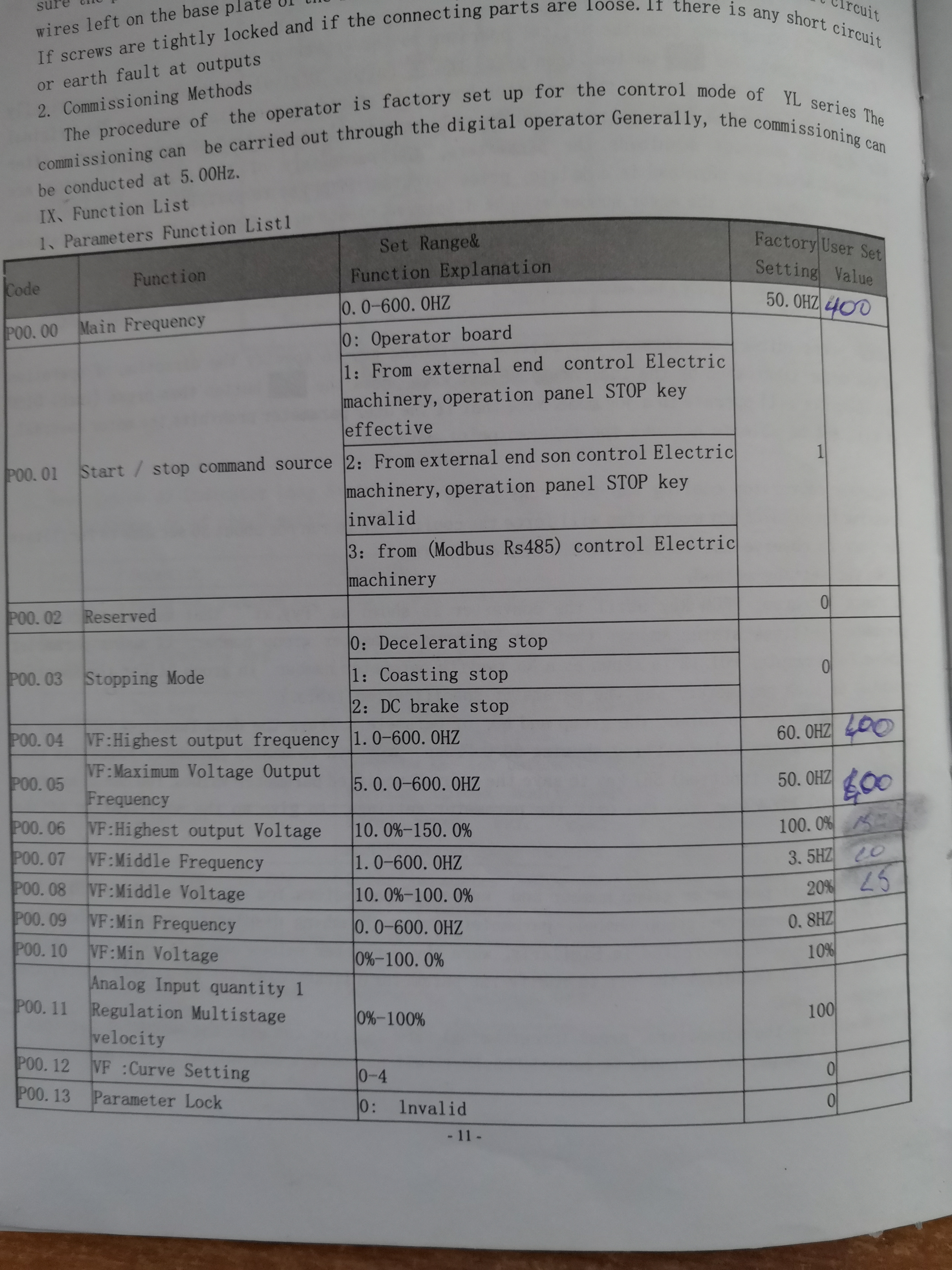

Всем привет, достался китайски частотник на 1,5 кв, но нет на него информации, поиск ничего не дал, если кто располагает таковой, может поделитесь пожалуйста, ссылка на частотник https://ru.aliexpress.com/item/1-5KW-11 ... 33edxS9RgI

Вот, что нашёл на него, но куда и что прописать не пойму

Добрый день. Поделитесь информацией если удалось найти. Какие параметры необходимо выставить? Шпиндель 2,2 Квт, 8,5 А.
Не чего не могу найти внятного.
Спасибо!

P00.00 - 400
P00.01 - 0 Управление с панели на морде ПЧ
P00.09 - 100 Минимальная частота (6000 оборотов)
это из тех, что на фото.. Управление по умолчанию внешнее (P00.01 - 1)
