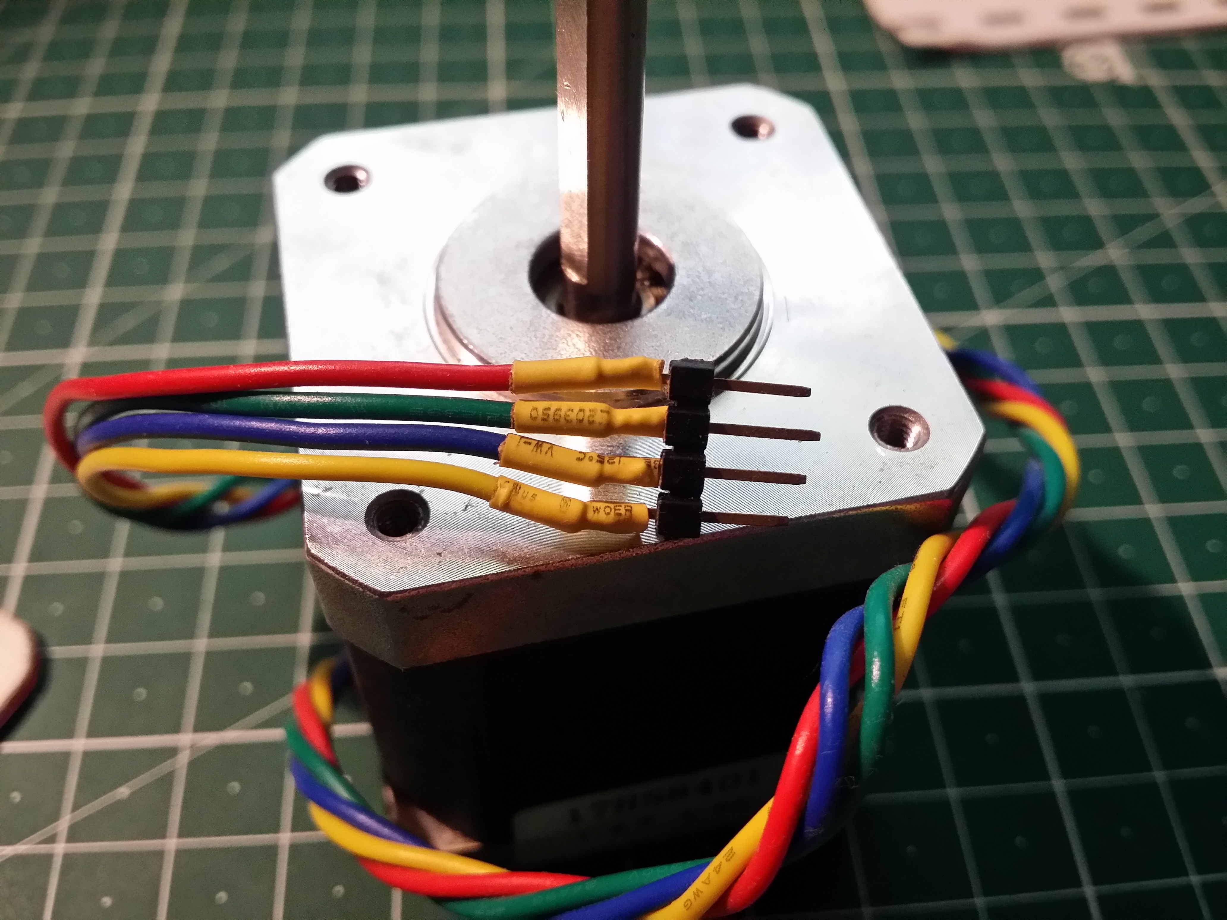

У меня так.
20181104_230222.jpg (2020 просмотров) <a class='original' href='./download/file.php?id=149809&mode=view' target=_blank>Загрузить оригинал (3.26 МБ)</a>

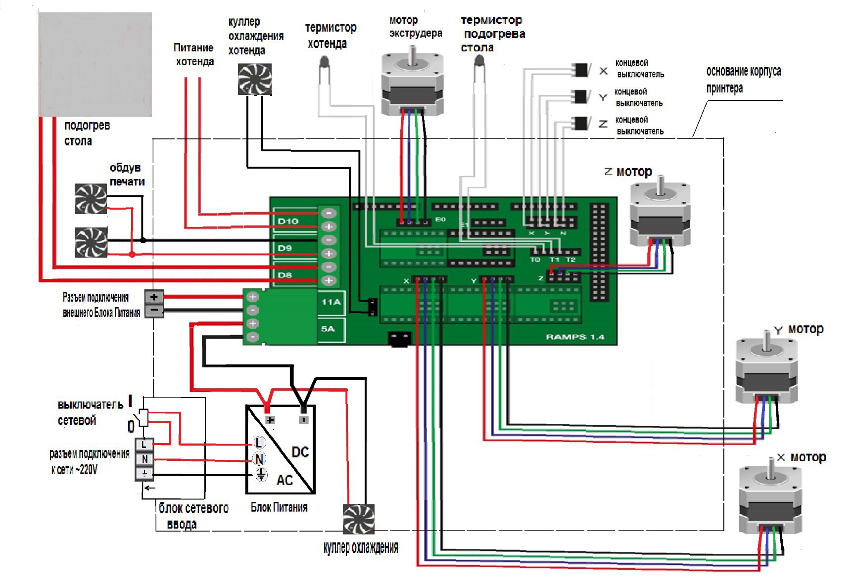

Вот ещё в и-нете нашел
NEMA17-17HS4401-для-3D-принтера-схема.jpg (2020 просмотров) <a class='original' href='./download/file.php?id=149810&mode=view' target=_blank>Загрузить оригинал (286.43 КБ)</a>

Фазировка влияет только на направление вращения.
Сообщения: 2098
Re: Как понять что ШД подключён правильно
Согласен с предыдущими. Точной полярности у ШД нет. Подключаете так чтобы обмотки попали. Попробовали. Крутится куда надо - хорошо. Крутится не туда - переворачиваете ОДНУ обмотку.
