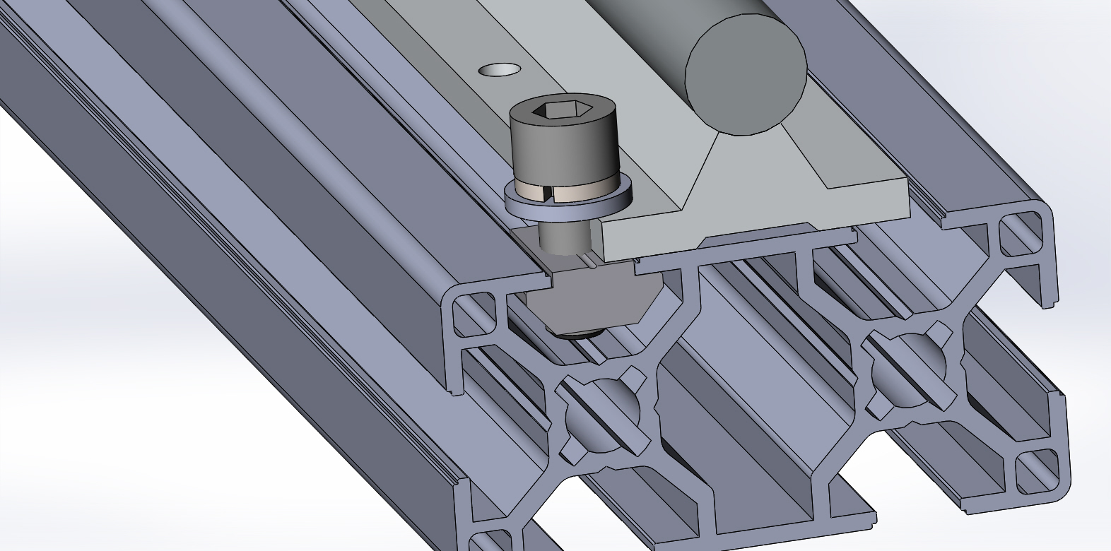

Сообщение unior71 »
А может попробовать так ? :thinking:
Рельс крепёж.JPG (8052 просмотра) <a class='original' href='./download/file.php?id=149500&sid=6e1a4dde7ec7e6890b4a13c0db9bd53c&mode=view' target=_blank>Загрузить оригинал (424.75 КБ)</a>
Сообщения: 7490
Re: Как закрепить рельсовую направляющую
unior71 писал(а):А может попробовать так ? :thinking:
Если на рельса будет испытывать нагрузки до 1-2 кг, то можно :)
Хороший способ загнуть край опоры и выдавить одно крыло паза в профиле.

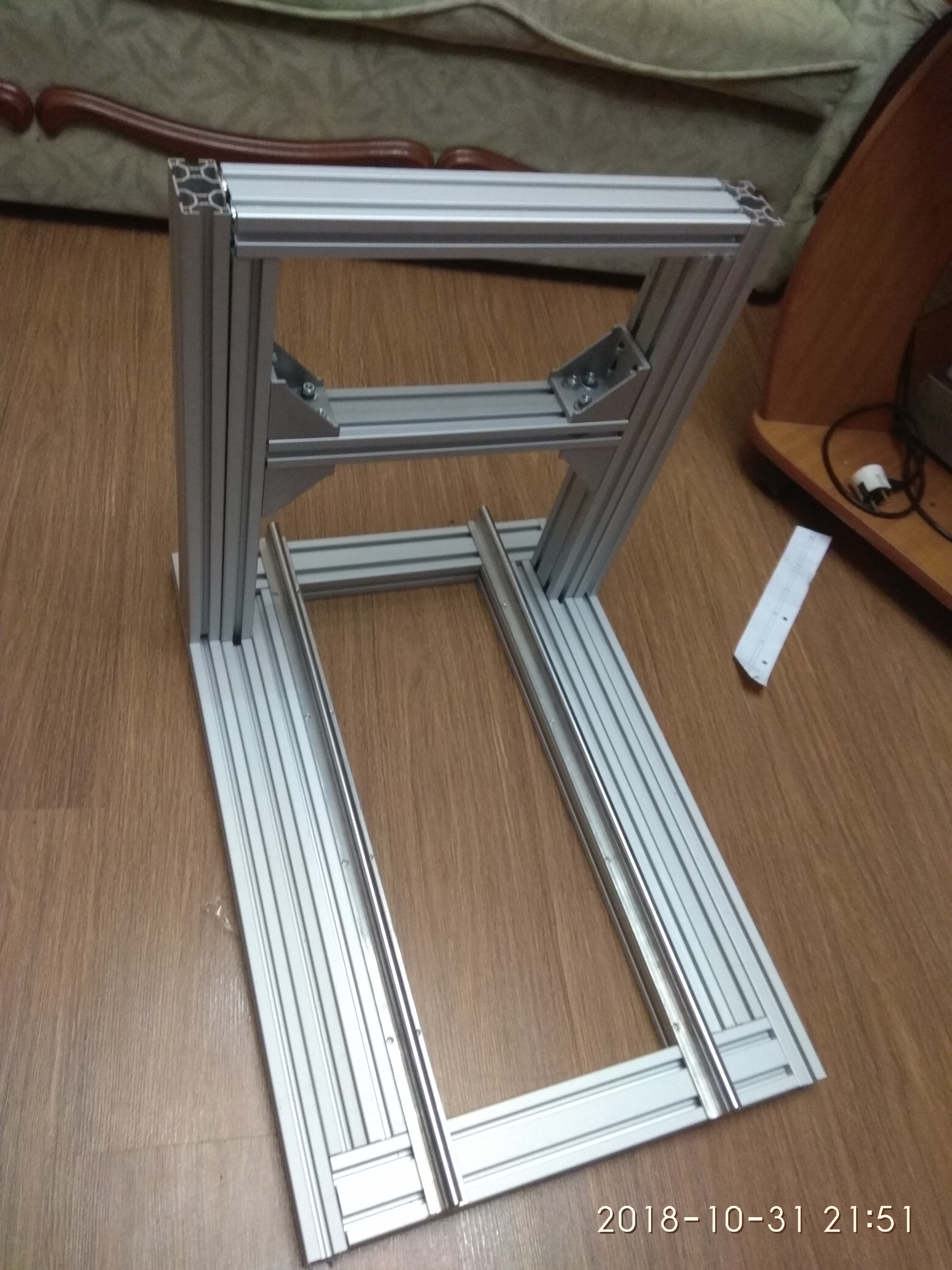

Сообщение unior71 »
Да, буду крепить на саморезы, тем более концы рельс можно закрепить как положено болтовым соединением.

Вы строите дичь! :pssdoff: Начиная от базовой конструкции, заканчивая технологиями "крепления", если это можно вообще креплением назвать.
В чём проблема зайти в магазин, где торгуют электромонтажным и щитовым оборудованием и спросить у них алюминиевую шину?
Не реклама: https://www.electro-mpo.ru/catalog/shin ... a_russkiy/
Ваш портал будет шататься вдоль линии движения стола из-за малой площади сопряжения с основанием станка. Где укосины?

Если и проект, и уголки для портала, в свое время в соответствующей теме надеюсь выложу. Стоял вопрос о крепление рельсы. За подсказку про шину спасибо.

И то верно! Валы вообще на двух точках висят.

Зачем так горячиться? Видно же что портал еще не скручен, с двойными профилями просто поставлен для прикидки. А если для лазера, то портал будет вообще "мощщща" ;)

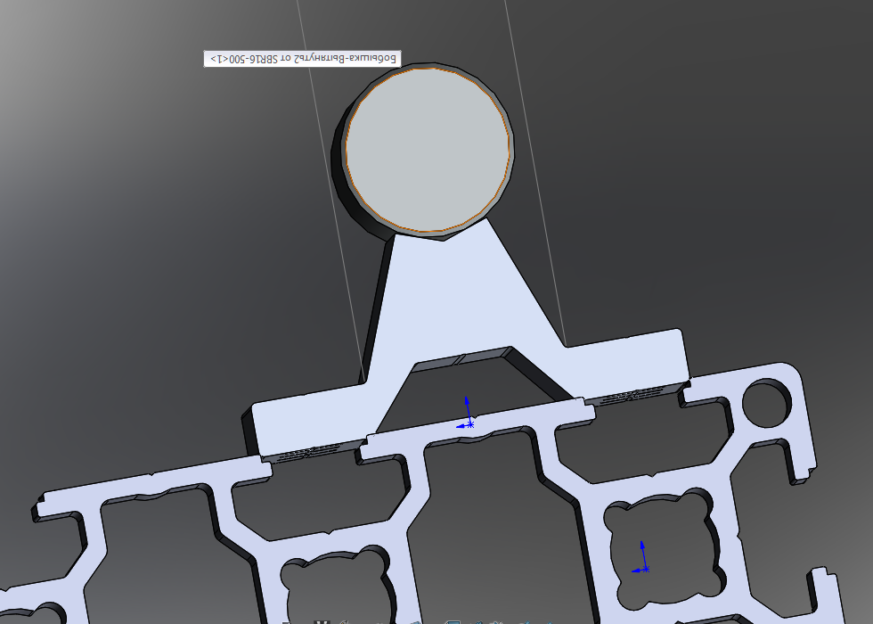

Всем привет. Только зарегился на форуме. Вдохновился тут идеей купить китайский 3018 (люблю что-нить конструировать и особенно поесть :hehehe: ), но потихоньку начал осваивать основы чпу-строения и даже Solid-Works на старости лет :hottabych: . И соответственно начал путь по просторному полю граблей построения своего станка - максимально бюджетного (где-нить 400х300мм поле для дерева-пластика), но по-крепче, чем китаец за 10 тыш...
На текущий момент конструкция собирается в SW из моделей китайских комплектующих. И столкнулся с аналогичной задачей - как у автора темы.
Подниму вопрос, поскольку тоже не понятно. Продавцы профилей хвалятся, что в их профили 30-й серии направляющие SBR16 ставятся "как домой" - штатно. И действительно на первый взгляд монтажные размеры совпадают. НО!!!! :thinking: Реально прикладывая одно к другому видно, что там площадь прилегания почти отсутствует. А меж тем на просторах инета ПОЛНО готовых станков, где механика собрана именно на сочетании "профиль 30 и SBR16 (20)".
Вопрос- как все-таки правильно крепить sbr16 к люминивуму профилю 30-й серии?
