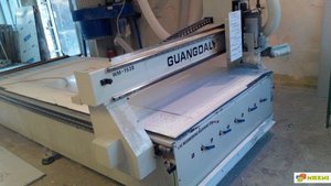

Re: самодельный фрезер на базе чпу плазмореза
Сообщение raddd »
Вот в два раза короче и в раз 8 больше.
tn3_0_30014500_1529570774.jpg (2988 просмотров) <a class='original' href='./download/file.php?id=147671&mode=view' target=_blank>Загрузить оригинал (129.26 КБ)</a>

Сообщение alexey_ushakov »
raddd писал(а):Вот в два раза короче и в раз 8 больше.
1) ошибся. там 120*120 труба. и чем она плоха? точнее так - что с ней будет при использовании данного станка как фрезера?
2) что в 8 раз больше? толщина стенки?
3) ок, тогда из чего должен быть портал при такой длине?
Сообщение Udjin »
alexey_ushakov писал(а):тогда из чего должен быть портал при такой длине?
Из митрила, знамо дело. У гномов прикупить и будет само то ..
Ну а если кроме шуток, то набирать из труб, профилей, обвязывать фермой, дабы жёсткость на крутку получить искомую.
А какая будет нужна - рассчитать, и смоделировать в Солиде, Фьюжене или Компассе.
Этот портал промерить на провисание, по центру, нагрузив весом шпинделя, быть может и устроит провисание, но на крутку мало. И 200 мм заворачивает, на полуметровых порталах ..

Сообщения: 2097
Чтобы было понимание надо взять индикатор, поставить по центру портала и сверху положить грузик килограмм на 10 хотя бы. Результат сообщить сюда. Я так думаю что на десятку прогнется.
