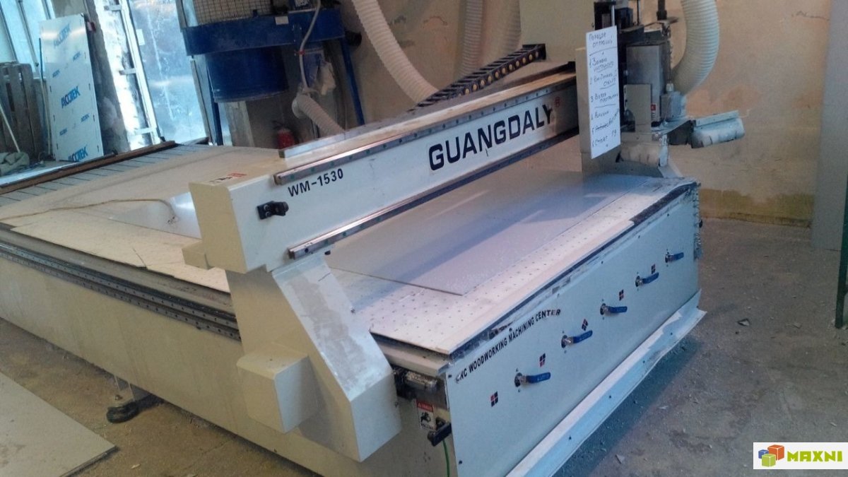

Вот в два раза короче и в раз 8 больше.
alexey_ushakov
- Кандидат
- Сообщения: 68
- Зарегистрирован: 03 сен 2017, 10:28
- Репутация: 1
- Настоящее имя: Alexey
- Контактная информация:
Re: самодельный фрезер на базе чпу плазмореза
1) ошибся. там 120*120 труба. и чем она плоха? точнее так - что с ней будет при использовании данного станка как фрезера?raddd писал(а):Вот в два раза короче и в раз 8 больше.
2) что в 8 раз больше? толщина стенки?
3) ок, тогда из чего должен быть портал при такой длине?
