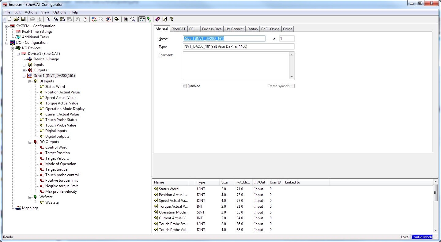

Продолжаю тыкаться вслепую .
Установил на машине с виндой EtherCAT Configuator . Воткнул провод с обычной сетевой карты .
Утилита увидала устройство. Имя , можно посмотреть параметры в динамике . Нажимаешь руками на привод , цифры меняются .
Ethercat congif.jpg (3587 просмотров) <a class='original' href='./download/file.php?id=147434&mode=view' target=_blank>Загрузить оригинал (212.72 КБ)</a>
В меню есть Action -Export XML Description
НА выходе получил вот такой файл
INVT_DA200_161.xml
(35.06 КБ) 502 скачивания
Он уже похож на нужный .
Что делать дальше ? В примерах строка в HAL файле выглядит так
loadusr -W lcec_conf ethercat_conf.xml
Я правильно понимаю , что lcec_conf это тоже какой то файл конфигурации ? Где его искать и что в нем писать ?
При попытке написать loadusr -W INVT_DA200_161.xml
на стадии загрузки происходит ошибка
./sm-fm45a.hal:20 execv(INVT_DA200_161.xml) no such file or directory
./sm-fm45a.hal:20 waitpid failed INVT_DA200_161.xml INVT_DA200_161
./sm-fm45a.hal:20 INVT_DA200_161.xml exited without becoming ready

Impartial
Сообщения: 953
Репутация: 36
Re: управление сервоприводом .
Сообщение Impartial »
Дальше нужно привязать нужные поля SPDO RPDO к выходным пинам LinuxCnc.
Вся структура внутренних полей привода описана в том .xml
При использовании промышленных контроллеров парсер этого файла встроенный.
При нестандартном использовании придется вручную делать.
Принцип работы с PDO используемый в EtherCAT очень похож на CanOpen.
При желании разберетесь.
