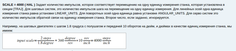

Доброго времени суток, и сразу извиняюсь за создание этой темы, поиск не помог, а я старался, честно
Имеем деталь 100х100, по оси х все гуд, по у 106.2, не могу найти формулу,с помощью которой поправил все в .ini. В формуле
что-то вроде scale=scale\(на что-то там)*100
Помню, что здесь уже видел ( вылечило), а сейчас найти не могу
Либо
По у стоит зуборейка, модуль 1.5 30 зубов
в степконфе написал в пункт leadscrew pitch написал 141.3(знаки отрезал тут, там писал полностью)
Считал так : 30*1.5*3.14( полное число пи)
Фрезернул стол, емс2 думает, что стол 900, по факту 970, что я делаю не так?
Надеюсь, изложил ясно, заранее спасибо за помощь!

Шаг зуба 1,5 мм, или модуль? (обычно шаг)
1,5 х 30 зубов = 45 мм/оборот шаговика (200 полных шагов)
1 мм - 4,4(4) полных шага (обычно указывается на 1 мм сколько шагов делается)
Если есть редуктор - учитываем. А так же микрошаги.
либо
106,2 мм - прописанные вами шаги
100 мм - х?
и считаем.

Не совсем понял. На счёт шаг или модуль- модуль
В формуле было что-то другое, как проверку говорили брать 100, потом (если не ошибаюсь), подставлять то, что получилось, точно помню, что отвечал тогда Nick. Тут малость в ступоре, что делать. Буду благодарен за пояснения

xenon-alien писал(а): 1 мм - 4,4(4) полных шага (обычно указывается на 1 мм сколько шагов делается)
То есть, в steps per пишу... 4.4*8? 8 это микрошаг. И в leadscrew потом 1? Так?
Re: Неверные размеры
Razvodnoi.kluch писал(а):То есть, в steps per пишу... 4.4*8? 8 это микрошаг. И в leadscrew потом 1? Так?
Я с настройками программы не знаком... Так что не знаю что куда писать...
Пытался пояснить расчет. (если он верный)
Но проще взять исходное значение шагов, с которым прошел путь 106,2 мм и вывести шаги для 100 мм.
Выше описал как...

Razvodnoi.kluch писал(а):а сейчас найти не могу
http://www.cnc-club.ru/forum/viewtopic. ... 1349#p1808
