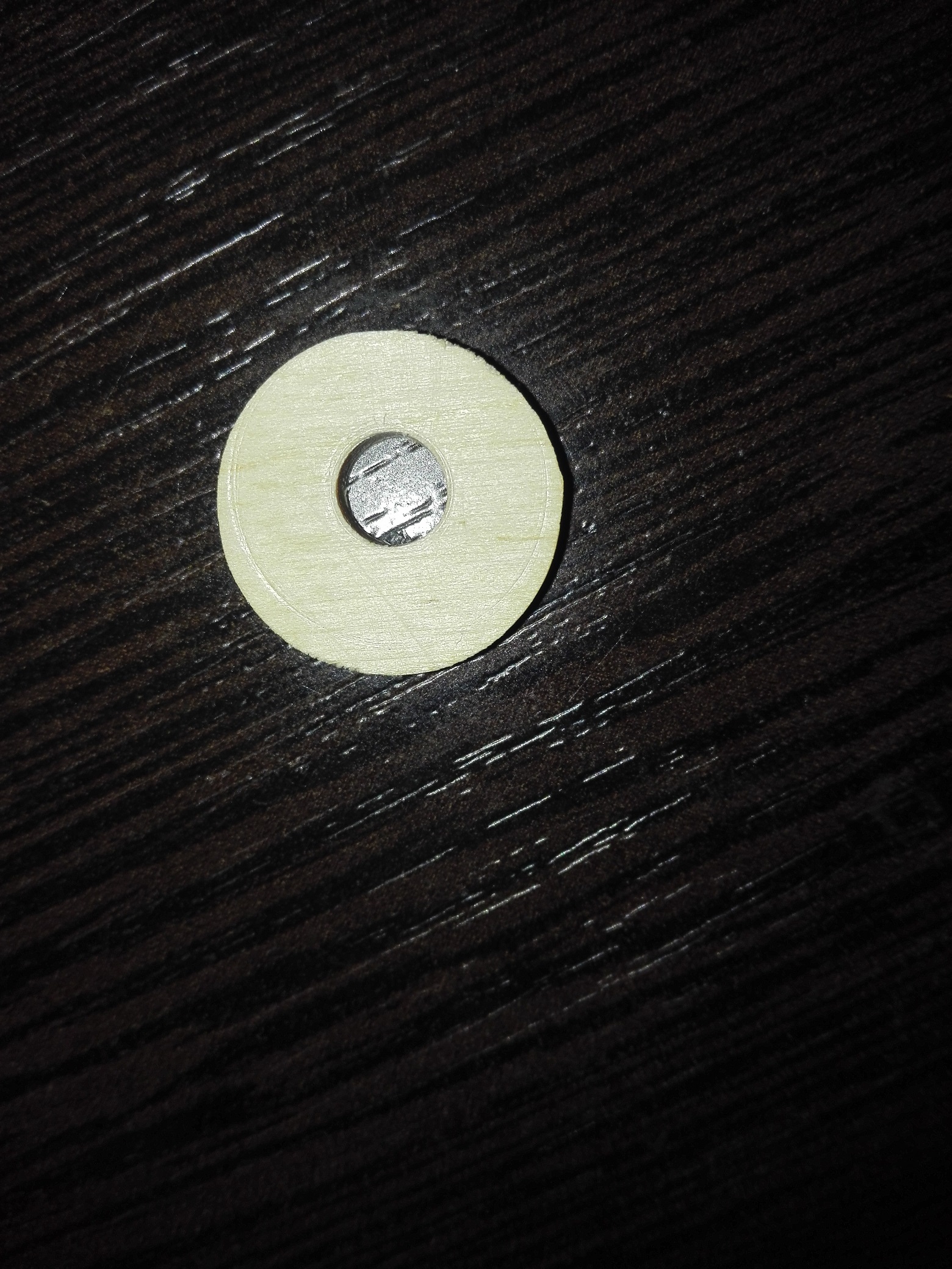

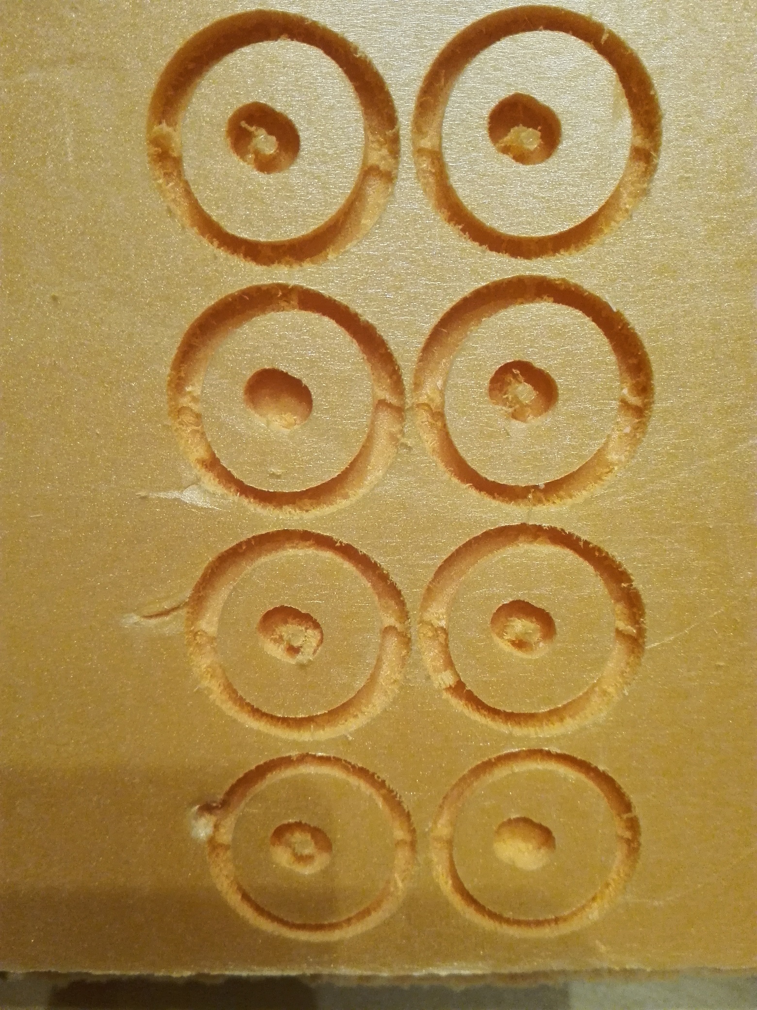

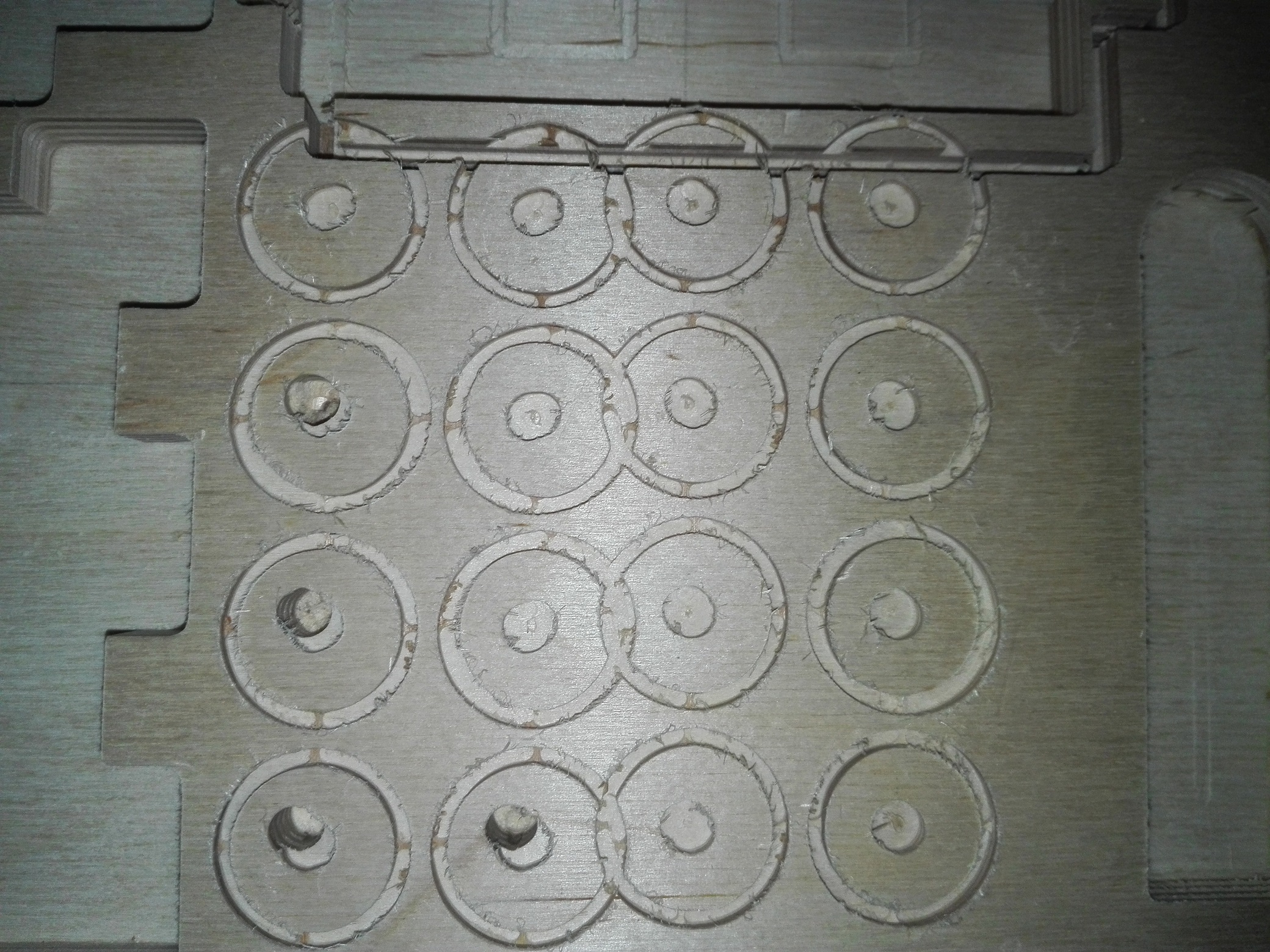

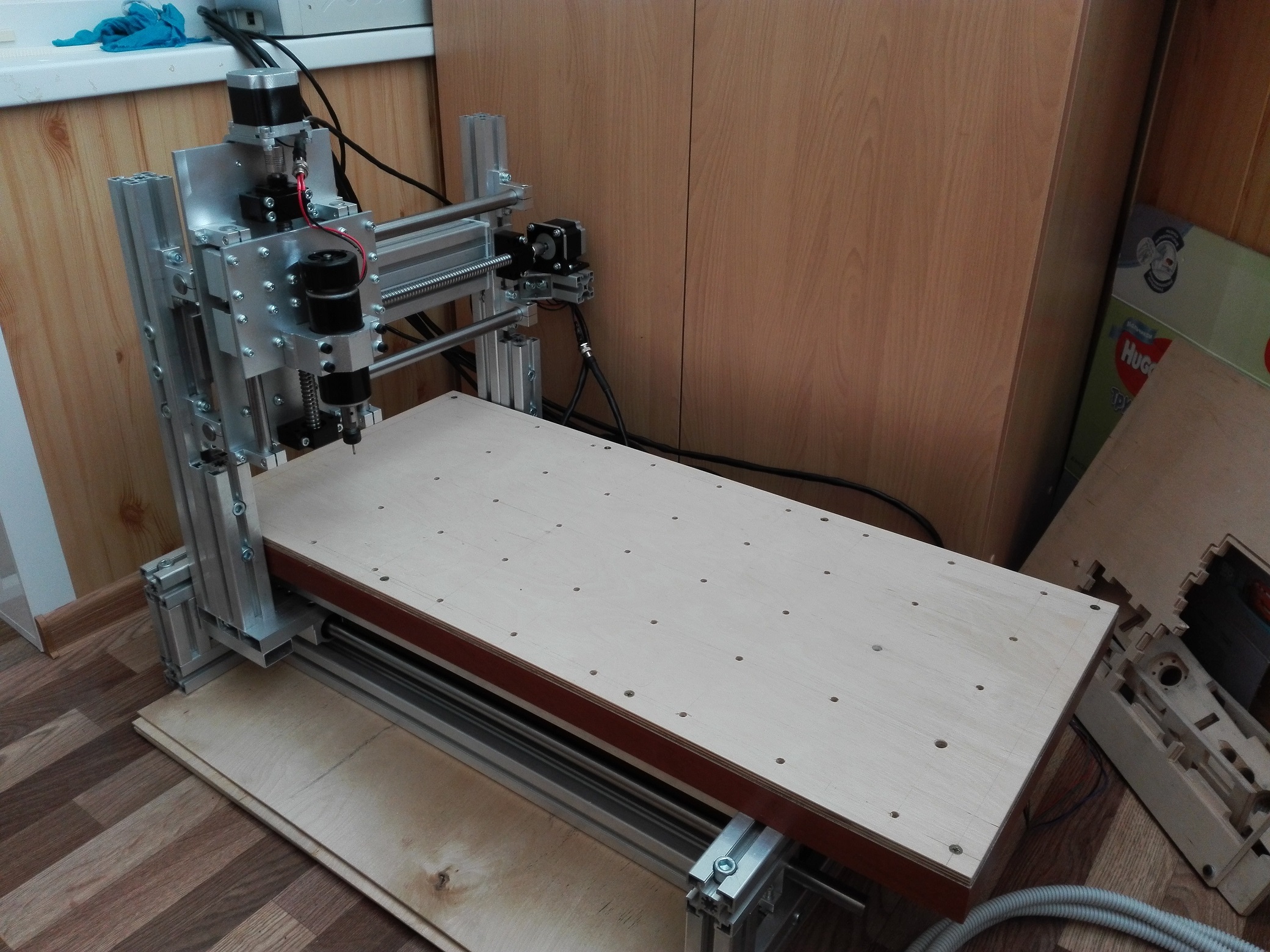

Добрый день. Самодельный станок из алюминиевого профиля на 20-х валах и швп 1605. Откалибровался нормально. Детали с углами режет нормально, а вот если нужна сверловка в углах, сверлит куда попало ну траектория просматривается, но далеко не в тех местах, где в программе. Отдельные фигуры режет хорошо( квадрат, прямоугольник, круг, треугольник, звезда). Вырезал прижимы и хотел сделать шайбы из 3-х мм фанеры, так вот отверстия в шайбах вырезает со смещением от центра, а если программа закончилась и запустить заново, то в то же место не попадает, а смещается. Подскажите в какую сторону "копать"? Спасибо.

Видно яйцеобразность - большие люфты по осям.
Индикатором померьте люфты. Или квадрат вырезайте, а затем измеряйте его реальный размер. только стартуйте обработку отведя немного влево от того места где будет резать, чтобы при первом подходе люфт выбрался с одной стороны

hmnijp писал(а):Видно яйцеобразность - большие люфты по осям.
яйцеобразность после повторного запуска программы с того же нуля, вся заготовка режется со смещением относительно первого раза, поэтому и появляется овал. индикатора нет. квадрат резал чуть раньше - в размер.

Люфт действительно есть небольшой по Y - нужно было ставить либо 30 валы, либо валы на опорах. но сейчас есть то, что есть ...

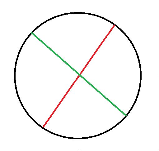

между программами движки в удержании стоят, или отключаются?
если отключаются - вот и смещение.
если квадрат в размер, попробуйте вырезать круг и измеряете яйцо.
разница между этими двумя размерами - корень из суммы квадратов люфтов по обоим осям.
крест.JPG (5716 просмотров) <a class='original' href='./download/file.php?id=145808&mode=view' target=_blank>Загрузить оригинал (27.22 КБ)</a>
советую купить индикатор часовой, многое станет ясно, на барахолках цена ему 300р.

hmnijp писал(а):разница между этими двумя размерами - корень из суммы квадратов люфтов по обоим осям.
Если люфт по осям X и Y одинаковый - диагонали будут одинаковые, и разница между ними - нолевая, а вот корень из суммы квадратов - нет.

по Х нет люфта, по крайней мере не ощущается, поскольку ось короче, а вот по Y люфт ощутим, слишком длинная ось для данных валов и они между опорами прогибаются...
Тут элипс будет в любом случае. Да, надо конечно сравнить диагонали с вертикальным/горизонтальным размером. Ну начать хотя бы с этого
