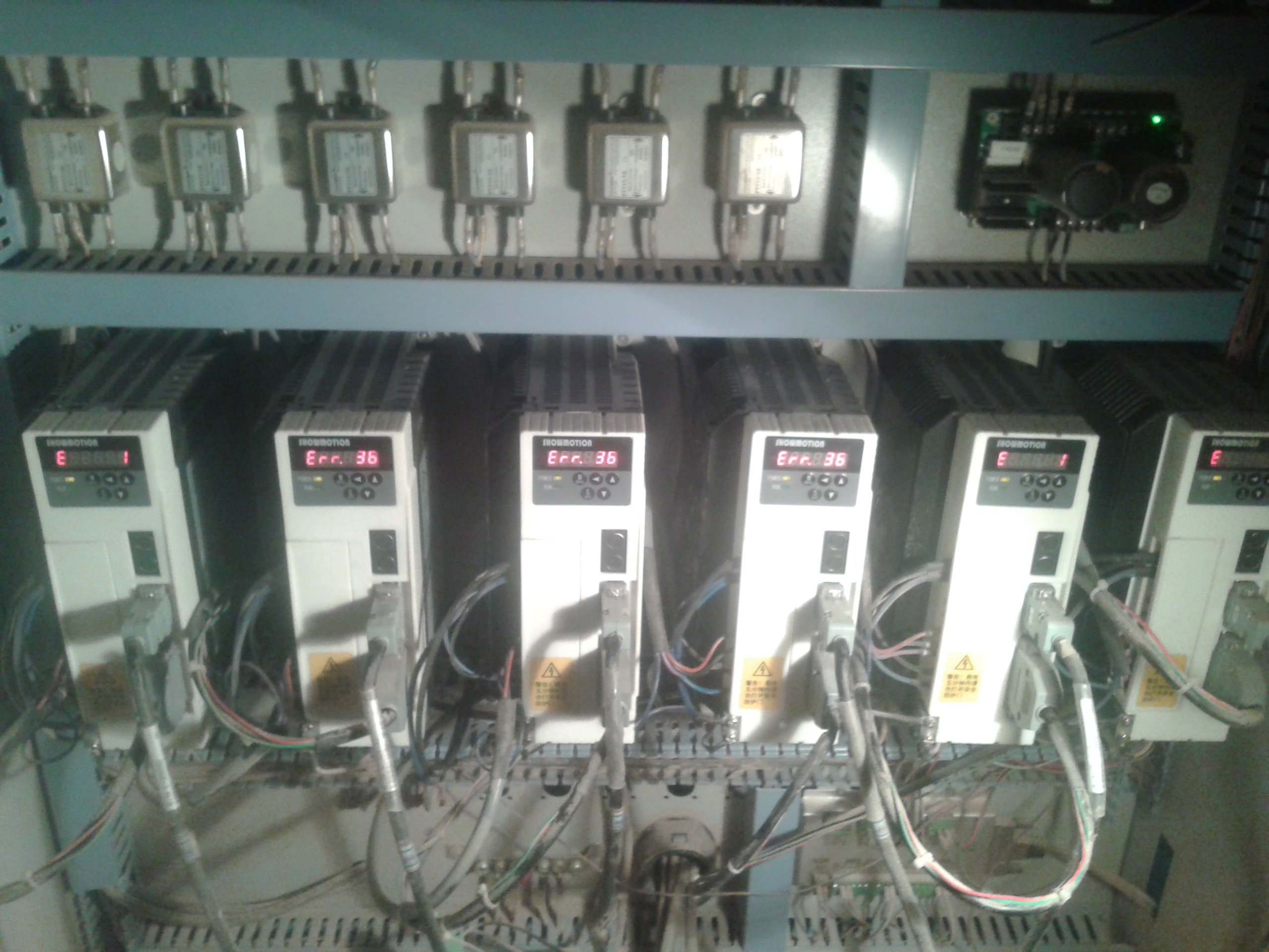

Здравствуйте.Возникла проблема с ЧПУ-фрезером.В общем началась проблема с того что один из двух двигателей по оси Y,отключался в ходе работы.Сейчас вообще при включении станка 3 серводрайвера показывают ошибку-Err.36.В чём может быть причина?Как исправить?
P.S Серводрайвера Showmotion(Soya) SDB01002T410BF1.Мануалов и какой-либо информации не нашёл на эти серводрайвера.
2018-08-25 23.33.15.jpg (4080 просмотров) <a class='original' href='./download/file.php?id=145043&mode=view' target=_blank>Загрузить оригинал (1.23 МБ)</a>

Bender34 писал(а):В чём может быть причина?Как исправить?
провода проверяйте

без мануала здесь точно не обойтись! ищите мануал ! там должны быть описаны все ошибки -и как их устранить! у всех драйверов по разному!

Когда движок начал отрубаться,перекинули все провода на другой драйвер,он заработал.Где-то через неделю началась эта проблема.Могут ли возникнуть проблемы в соседних драйверах при изменении параметров в одном из них?Есть ли в серводрайверах внутреннее независимое питание на память?

Весь Интернет перерыли-ничего не нашли к сожалению.Связались с фирмой у которой заказывали станок 5 лет назад в Китае.Они сказали что эти драйвера уже устарели и они их давно не юзают.Поэтому ничем помочь не могут.Типо заказывайте другие,нового образца на 2 тыс. баксов,зато с мануалами.

Bender34 писал(а): Когда движок начал отрубаться,перекинули все провода на другой драйвер,он заработал.Где-то через неделю началась эта проблема.Могут ли возникнуть проблемы в соседних драйверах при изменении параметров в одном из них?Есть ли в серводрайверах внутреннее независимое питание на память?
да у вас скорей всего просто провода переломлены где-нибудь в кабель канале.
Возможно от E-stop грибок заведен в три драйвера - провод отломился, ну они у вас и встали.
Чудес не бывает - трясите проводку.
схемы на станок есть?
Если есть - скиньте сюда.

если правильно понял, то вся электроника прикручена к станку ?...тогда стопудово контакты..вибрация всё убивает ! :pssdoff:

Отдельный шкаф с электроникой стоит и пульт к нему.

Врятли китайцы сильно заморачиваться с разнообразием настроек приводов, Так что возьмите похожий мануал и по нему делайте, вот например http://www.sahinrulman.com/site/images/ ... yzrayH_2HY пишут что еrr32 ошибка энкодера или его провода. Проверить провода и разъемы.

Схемы к сожалению нет.Китайцы не дали никакой документации к станку.Тупо прислали готовый к работе станок и всё.Без мануала и схемы не знаем что и делать.Кстати сейчас обратил сейчас внимание,что ещё не работает один из двух шпинделей.Но раньше если из-за грибка отказывал шпиндель,то станок без проблем работал с одним шпинделем.Е-stop грибки идут:один общий и два грибка на шпиндели идут.

Ошибка Err.36.Спасибо за ссылку.Гляну.

Знать бы куда копать.Если разом 3 драйвера отрубились-какие провода проверять?

separatorus писал(а):давно заметил закономерность что в электрике автомобилей что в станках - 95% проблем это провода, а остальные 5% уже компоненты...
Электротехника - наука о контактах.
Bender34 писал(а):
separatorus писал(а):Если разом 3 драйвера отрубились-какие провода проверять?
Логично - что общие для всех трех.
