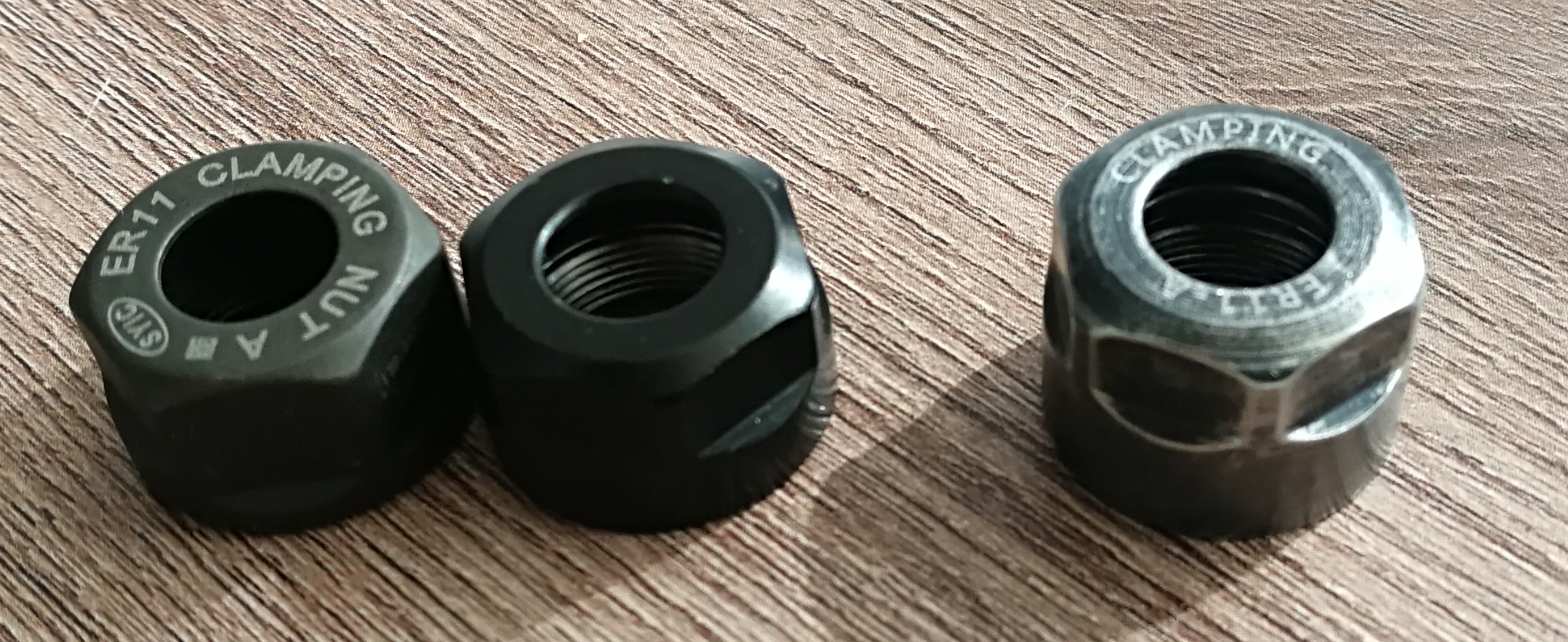

Решил сменить старую гайку биение было до 0.015, купил новые гайки ER11 (машсервис) биение до 0.045. На фото 2шт слева, правая рабочая. Цена левая 1700, биение до 0,045. Средняя 900, биение до 0,035. Конус шпинделя биение до 0,005. Подскажите в чем проблема?
IMG_20180823_100108.jpg (7509 просмотров) <a class='original' href='./download/file.php?id=144909&mode=view' target=_blank>Загрузить оригинал (906.58 КБ)</a>
Сообщения: 5886
Re: новые гайки ER11 биение до 0.045
Скорее всего в том, что с китайскими гайками и цангами всегда лотерея.
Покупая их в россии вы вообще теряете хоть какую-то корреляцию цены с качеством.
На моих что получше есть следы балансировки. Но наковырять лунок могут и не балансируя...

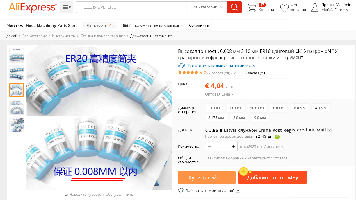

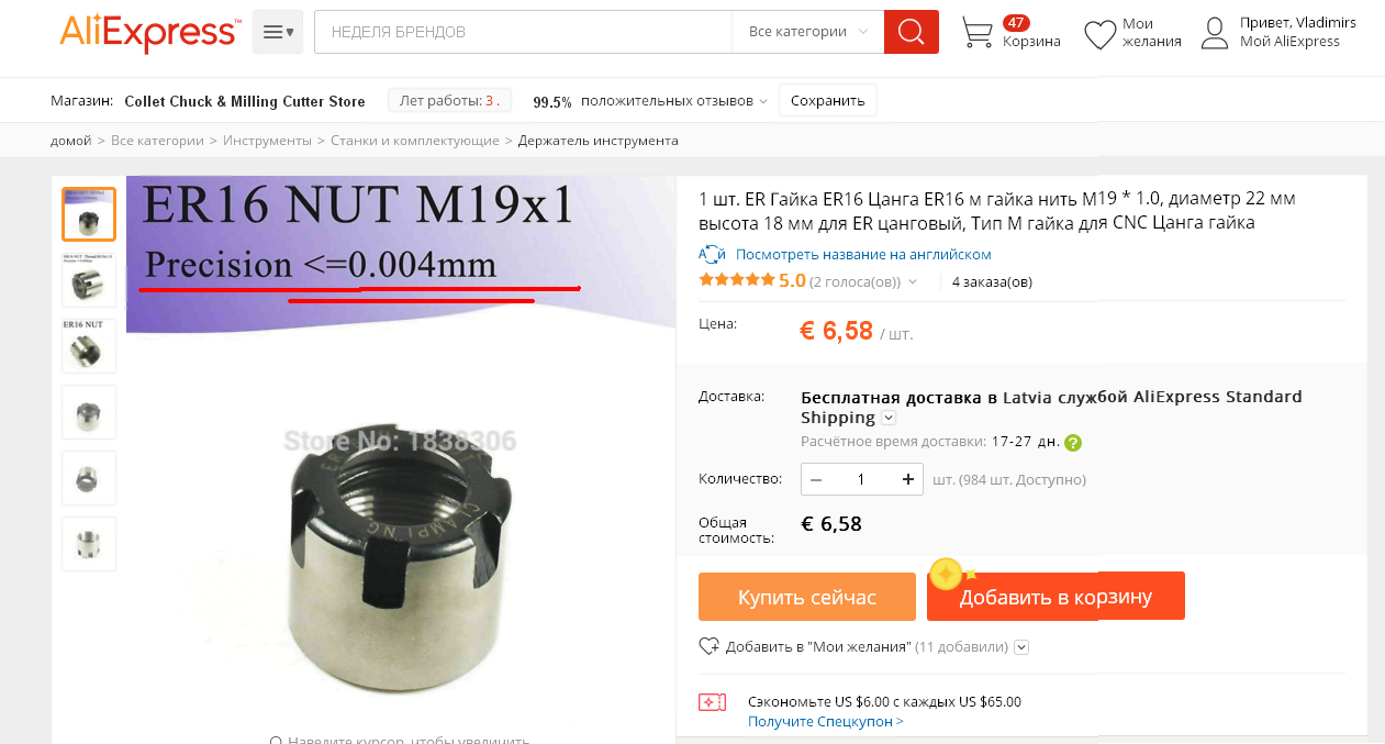

Gor79 писал(а):подскажите где купить гарантированно качественные
Заказывайте там, где продавец гарантирует точность. Я заказывал из Китая, в случае чего открыв спор можно вернуть свои деньги. Получил действительно очень точные.
P.S. продавцов не рекламирую, просто показал, что продавец в описании гарантирует точность

Тогда согласен. А эти гайки и цанги от повышенной точности от китайцев со крина сверху. пробовали ? Реально меньше биение дают ?
Сообщения: 3310
yellosax писал(а):А эти гайки и цанги от повышенной точности от китайцев со крина сверху. пробовали ? Реально меньше биение дают ?
Да, точность хорошая.
Вот еще ссылка, не реклама, но это самые лучшие цанги которые я держал в руках и купил, специально у знакомого брал высокоточный прибор, чтоб замерить биения, так как мой с одной соткой даже не шевелился. Там найдете мой охреневший отзыв.
https://ru.aliexpress.com/item/ER11-0-0 ... 33edwPJM7o
