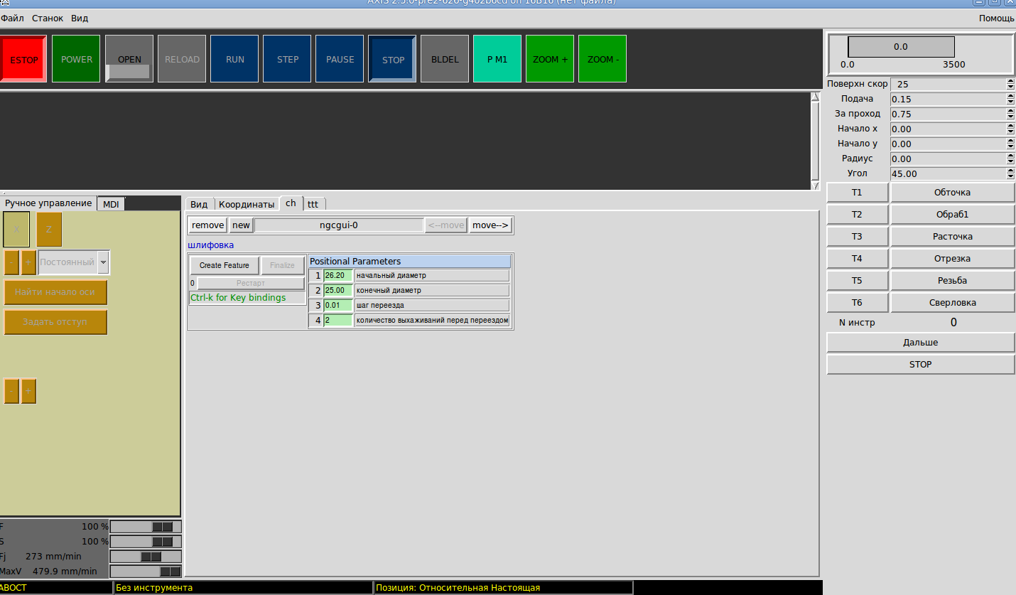

приведенный код работает в виде ngcgui ??
Сообщения: 8340
Репутация: 1589
Re: Отправить G комманду из макроса
Сообщение nkp »
если б содержимое м101-
то сейчас набросали бы мастер

Сообщения: 8340
Репутация: 1589
Сообщение nkp »
Вид примерно такой:
Выделение(031).png (4560 просмотров) <a class='original' href='./download/file.php?id=7403&sid=17e869ac2ef22c64aea7cbbef5310ff6&mode=view' target=_blank>Загрузить оригинал (74.8 КБ)</a>
