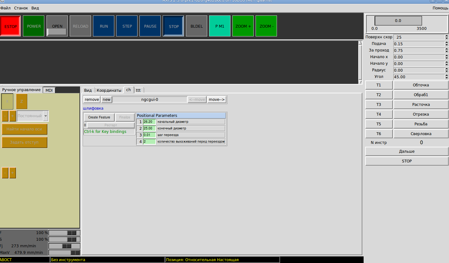

Сообщения: 8167
Репутация: 1589
Re: Отправить G комманду из макроса
Сообщение nkp »
Вид примерно такой:
Выделение(031).png (5125 просмотров) <a class='original' href='./download/file.php?id=7403&mode=view' target=_blank>Загрузить оригинал (74.8 КБ)</a>

cnc-00
Сообщения: 22
Зарегистрирован: 13 авг 2012, 23:56
Сообщение cnc-00 »
Для большего прояснения - поставлю задачу иначе (вернее эта задача поставлена мне)
Имеется заготовка, которая на момент установки имеет неопределенный диаметр. (возможно даже неопределенную форму после термообработки)
Станочник клавишами двигает круг до касания. Далее нажимает "зеленую" кнопку на пульте и валит к следующему станку. (это все, что он должен знать про CNC)
"Зеленая" кнопка запускает макрос (M101 или O4847 до жопы), который запоминает текущее положение оси и ждет появления сигнала с концевика. Каждый раз при появлении сигнала сигналы макрос перемещает ось на фиксированый промежуток. При достижении заданного диаметра, макрос игнорирует концевик и "выхаживает" заготовку в течении заданного промежутка времени. Далее макрос "гасит" станок и зажигает "большой красный фонарь".

Сообщение nkp »
для контроля состояния концевика можно использовать ж38.2
в хал добавляем:
net proba  parport.0.pin-13-in-not  motion.probe-input
(пин парпорта по выбору)
вот наброски кода:
#<st_diam>  = 26.20
#<end_diam> = 26.16
#<step>     = 0.01
#<amount>   = 2
#<rep>      = 3
g92 x0 z0
f50
#<st_rad>  =[#<st_diam>/2]
#<end_rad> =[#<end_diam>/2]
O101 while [#<st_rad> gt #<end_rad>]
     #<nv>=1
   O102 while [#<nv> le 2]
      #<nv>=[#<nv>+1]
      g38.2 z-222
      g4 p2
      g1 z#5223
   O102 endwhile
 g91
  G1 X[-#<step>]
 g90
#<st_rad> = [#<st_rad>-#<step> ]
O101 endwhile
O104 repeat [#<rep> ]
      g38.2 z-222
      g4 p1
      g1 z#5223
O104 endrepeat
g92.1
M2
но так как я понимаю хоть один параметр -но вносить надо(наверно конечный диаметр)
то можно прикрутить либо окошко pyvcp ,либо вкладку-что более кошерно.
Вот здесь пробовал его.
Файл мастера:
ch.ngc
(781 байт) 1157 скачиваний
