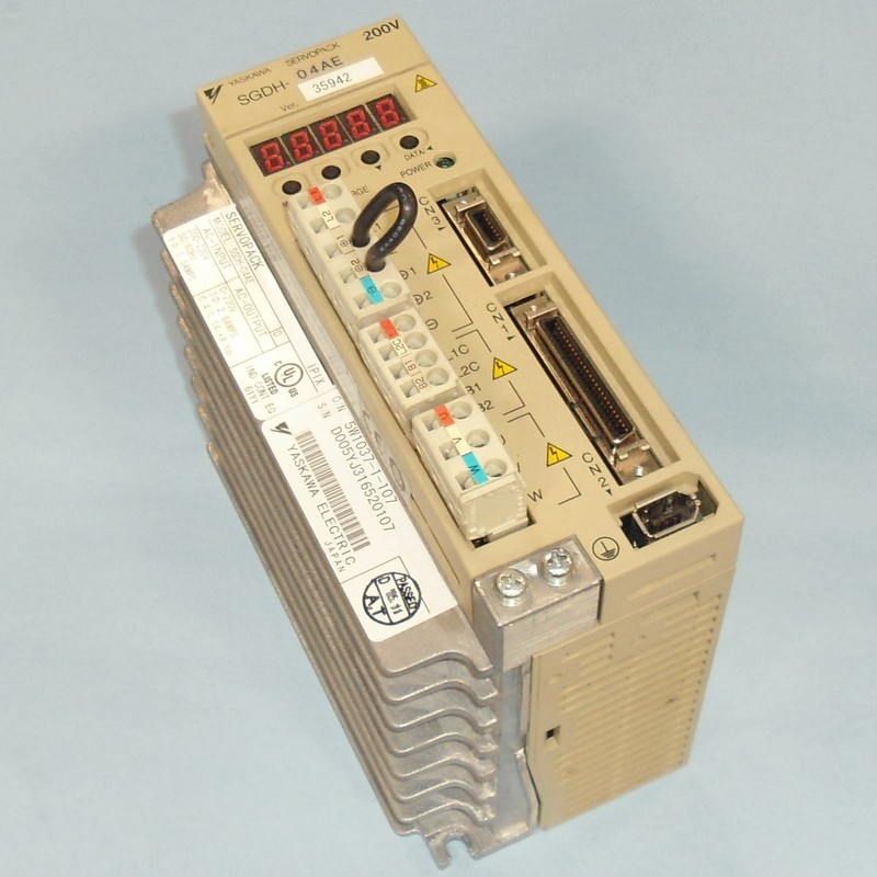

Здравствуйте !
Подскажите пожалуйста как купить и какую купить плату MESA для подключения к PCI слоту обычного компьютера и управления сервоприводами SGDH-04AE через LinuxCNC?
Управляются сервы по Скорость, момент, положение :thinking:

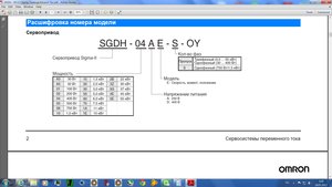

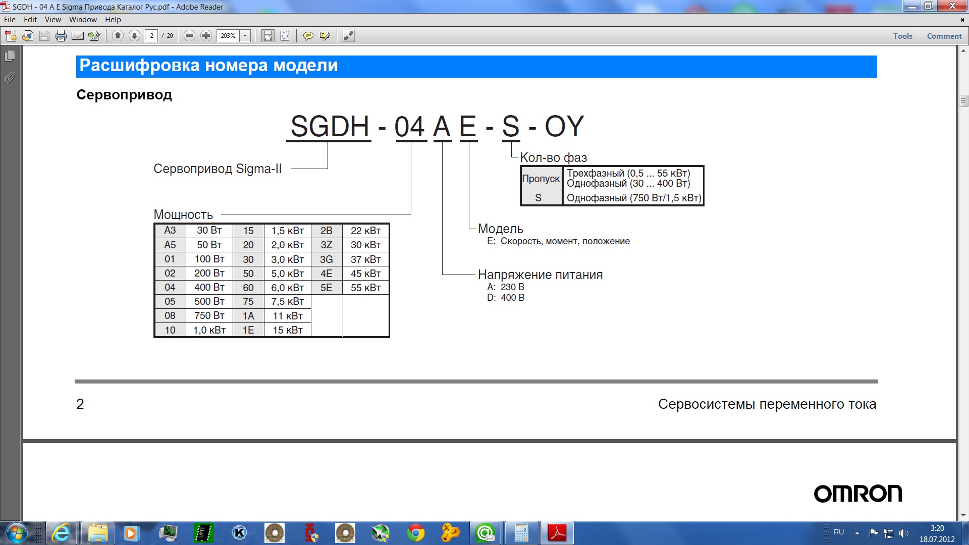

SGDH - 04 A E Sigma Привода Каталог Рус.pdf
(3.41 МБ) 1035 скачиваний
ппп.jpg (3200 просмотров) <a class='original' href='./download/file.php?id=7388&mode=view' target=_blank>Загрузить оригинал (292.35 КБ)</a>
SGDH-04AE.JPG (3200 просмотров) <a class='original' href='./download/file.php?id=7389&mode=view' target=_blank>Загрузить оригинал (115.37 КБ)</a>
Я в этом деле новичок ,Сервоприводы хочу установить на фрезерный металлообрабатывающий станок ,количество осей планирую не мение 6-и + управление шпинделем ,ну и там концевики и что там еще нужно :)
Управление планирую по аналоговому сигналу +-10в. :)

Тут нужна MESA 5i25+5i77 это из новых Superport cards
Либо из 50-пиновых FPGA 5i20/5i22/5i23 + 7i48 (6 осей) либо 7i65 (8 осей)
Re: Помогите подобрать MESA для LinuxCNC и Yaskawa SGDH-04AE
Сергей= писал(а):Мне надо либо аналог либо степ /дир , Я до сих пор понять не могу что лучше.
Давай сравнивать:
степ/дир проще подключать серву, хотябы потому как меньше проводков тянуть к ЕМС.
По аналогу нужно обязательно заводить данные энкодера в ЕМС, их прописывать и настраивать. Если сравнивать по точности якобы по аналогу более чистое и плавное перемещение. Лично на моем 6т80Ш с головой хватает степ/дира. Заводсткая точность станка 0,05мм Винты стоят 5мм. В настройках сервы стоит 3000 имп/оборот 5/2000=0,00166 что выше разрешающей способности самого станка. Нафига ставить аналог?
