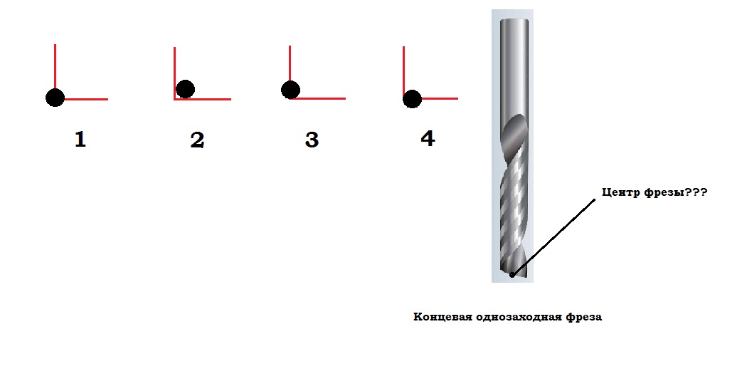

Может, кому-то мой вопрос покажется и странным, но не вижу повода его не задать)))
Интересует, в какую точку прямоугольной заготовки приводить фрезу и какой её частью (в частности, однозаходная концевая фреза), чтобы это был её программный "ноль"? (более наглядно на прикрепленном рисунке).
Важно, ибо на заготовке есть изображение и смещение на 1-2 мм имеет значение.
Заранее благодарен за помощь ;)

а кто знает как именно подводить фрезу точно в угол заготовки и точно центром фрезы ??
у меня пока никак не получается, на 0.5-1мм постоянно промахиваюсь :( подвожу в ручную на дереве, но углы подмяты бывают и сложно точно выставить.
может есть какие-то методики или приспособления ?

evgenyjp писал(а):а кто знает как именно подводить фрезу точно в угол заготовки и точно центром фрезы ??
Если допустим у тебя заготовка 100*100мм и тебе никак нельзя промахнуться - тоесть заготовка не шире и не длиньше нужно длинны - хотя я всегда беру с запасом то сделай так:
На стол крепиш лист дсп - ну или деревяшку ну или еще что-то.
Дальше ставшь допустим фрезу 3мм.
Хоумишь станок.
Дальше по Х и У двигаешь станок на к примеру 48,5мм = все зависит от размеров стола станка.
Что бы дальше уместилась заготовка.
почему 48,5? 50мм- 3/2мм = 48,5.
Опускаешь фрезу в деревяшку и рисуешь крестик с центром (48.5 , 48.5)
Дальше убираешь инструмент - и уже в этот крестик крепиш нужную тебе заготовку зная, что ее начало координат будет
(50,50)

Перед тем как сделать УП в Арткаме, назначаешь инструмент нужный для обработки. С размерами, углами и т.д. Так вот этот инструмент никак не должен залезть на вашу деталь. Вот из этого и исходите где будет ваша точка "O". Как-то так.

Кстати, вот ещё способ, пользовался им, когда прицела небыло: на столе (в смысле на сменной подложке) пазовой фрезой диаметром 2-3мм делал в виде угла два длинных паза на глубину 5-7 мм, при этом записывал координаты этого угла. Потом при установки заготовки вставлял в эти пазы полосы из металла, фанеры или ещё из чего, и уже к ним прижимал заготовку для ориентации. Потом указывал в качестве начал по X и Y записанные координаты с поправкой на диаметр фрезы.

В некоторых взрослых станках по дереву видел специальные выдвигающиеся упоры. Т.е. выдвигаются 4 стержня, рабочий прижимает к ним заготовку, она фиксируется на присосках и стержни убираются.
В более простых станках можно вкручивать/вставлять стальные упоры, главное, отверстия под них точные сделать.
