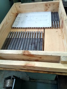

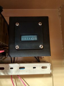

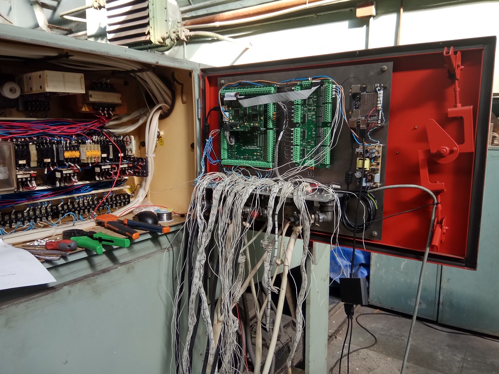

Очереная модернизация 16А20, станок практически новый, если верить часам 145 часов, во включенном состоянии.
IMG_20180807_083234_HDR.jpg (8386 просмотров) <a class='original' href='./download/file.php?id=144395&mode=view' target=_blank>Загрузить оригинал (1.81 МБ)</a>
Начало сборки
IMG_20180809_091156_HDR.jpg (8386 просмотров) <a class='original' href='./download/file.php?id=144394&mode=view' target=_blank>Загрузить оригинал (575.83 КБ)</a>

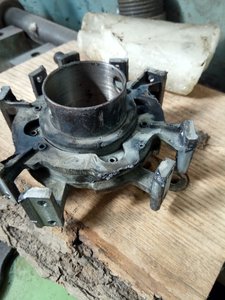

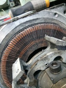

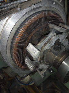

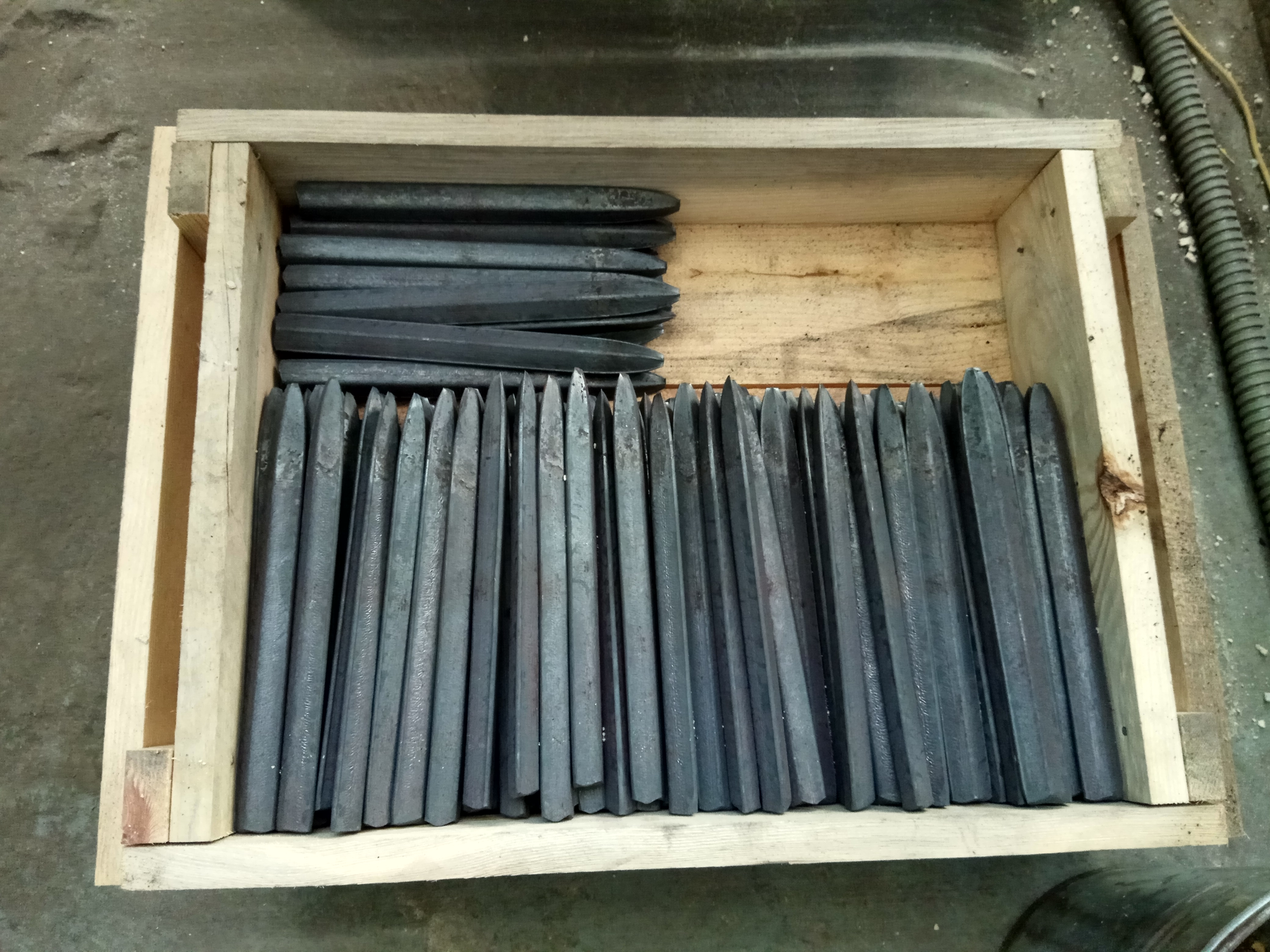

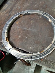

После первого включения выяснилось что щетки на двигателе Z в очень плохом состоянии, есть следы обгорания.
IMG_20180809_160511.jpg (8386 просмотров) <a class='original' href='./download/file.php?id=144401&mode=view' target=_blank>Загрузить оригинал (3.45 МБ)</a>
IMG_20180809_160534_HDR.jpg (8386 просмотров) <a class='original' href='./download/file.php?id=144400&mode=view' target=_blank>Загрузить оригинал (2.29 МБ)</a>
IMG_20180810_095934_HDR.jpg (8386 просмотров) <a class='original' href='./download/file.php?id=144397&mode=view' target=_blank>Загрузить оригинал (2.22 МБ)</a>
IMG_20180810_101300_HDR.jpg (8386 просмотров) <a class='original' href='./download/file.php?id=144396&mode=view' target=_blank>Загрузить оригинал (2.7 МБ)</a>
IMG_20180810_094953_HDR.jpg (8386 просмотров) <a class='original' href='./download/file.php?id=144399&mode=view' target=_blank>Загрузить оригинал (1.84 МБ)</a>
IMG_20180810_095000_HDR.jpg (8386 просмотров) <a class='original' href='./download/file.php?id=144398&mode=view' target=_blank>Загрузить оригинал (1.99 МБ)</a>

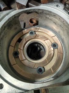

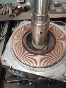

Нумного ручной работы и щетки как новые.
IMG_20180810_113130_HDR.jpg (8386 просмотров) <a class='original' href='./download/file.php?id=144402&mode=view' target=_blank>Загрузить оригинал (1.91 МБ)</a>
IMG_20180810_094733.jpg (8386 просмотров) <a class='original' href='./download/file.php?id=144403&mode=view' target=_blank>Загрузить оригинал (4.28 МБ)</a>
После восстановления двигателя оказалось что на энкодере по Z разбитое стекло, осталось запустить главный привод.

Непонятно что с движком при такой-то наработке... Разве что привод "раскручен"...
А по шкафу реально как новый ) Там где концевики контроля диапазонов и шток рукоятки вводного автомата потеков не было? :)

Дмитро писал(а):Очереная модернизация 16А20,
Что там за мини компьютер стоит?

N1X писал(а):Там где концевики контроля диапазонов и шток рукоятки вводного автомата потеков не было?
Все чисто и сухо. Вероятно из-за проблем энкодера и двигателя он так и не был в работе.
aftaev писал(а):Что там за мини компьютер стоит?
Самы простой одноплатный компютер, наподобие разбери

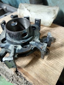

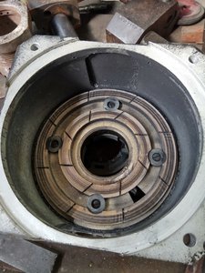

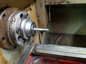

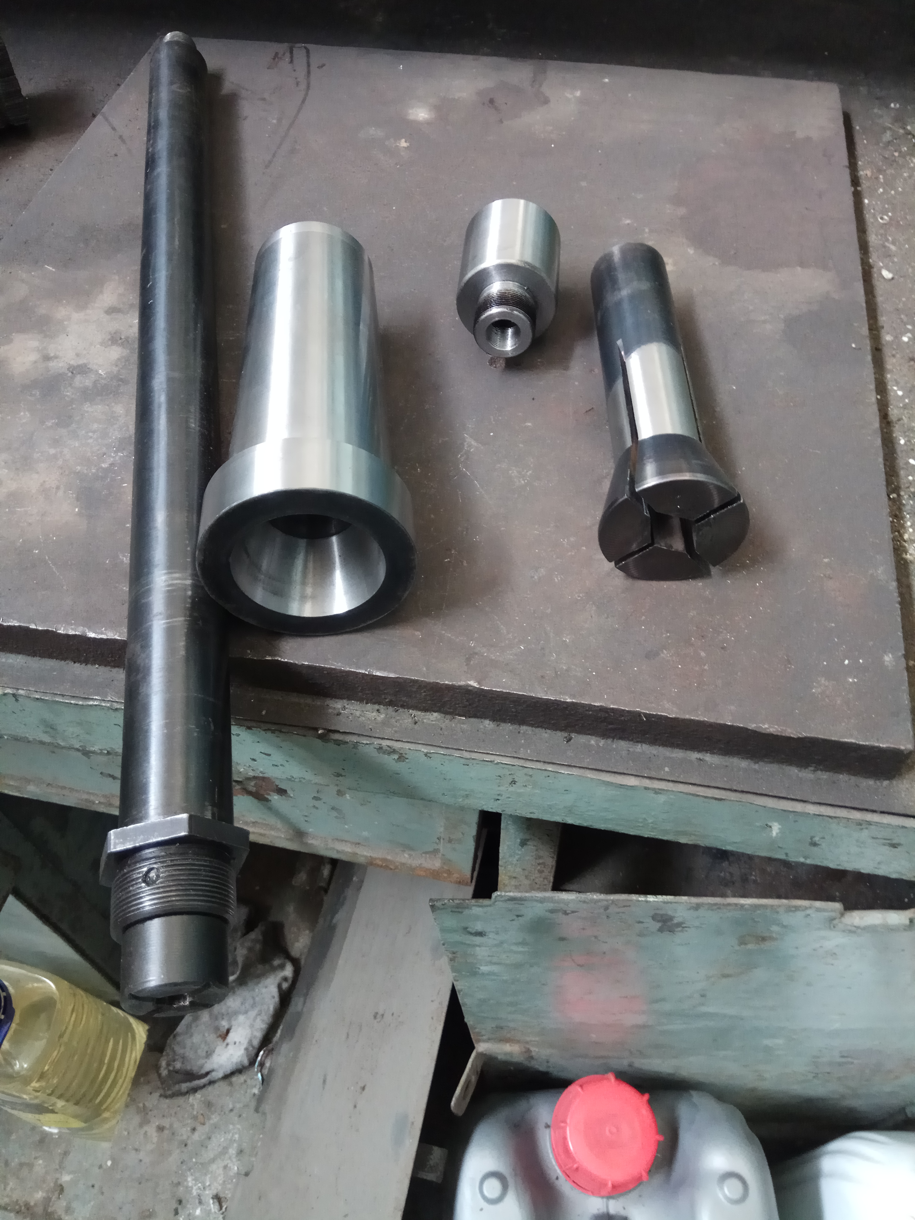

На станке в ближайший год, будет точиться только одна деталь. И специальные под нее изготовили цанговый зажим.
IMG_20180926_103720.jpg (8105 просмотров) <a class='original' href='./download/file.php?id=147477&mode=view' target=_blank>Загрузить оригинал (3.61 МБ)</a>
Дмитро
Сообщения: 857
Репутация: 1139
Откуда: Киев
Re: Модернизация 16А20Ф3С32
Сообщение Дмитро »
Испытание прошло успешно. Цанга работает на отлично.
IMG_20181001_120755_HDR.jpg (8068 просмотров) <a class='original' href='./download/file.php?id=147523&mode=view' target=_blank>Загрузить оригинал (2.07 МБ)</a>
Дмитро, чем тянется цанга?
Дмитро
Сообщения: 857
Репутация: 1139
Откуда: Киев
Сообщение Дмитро »

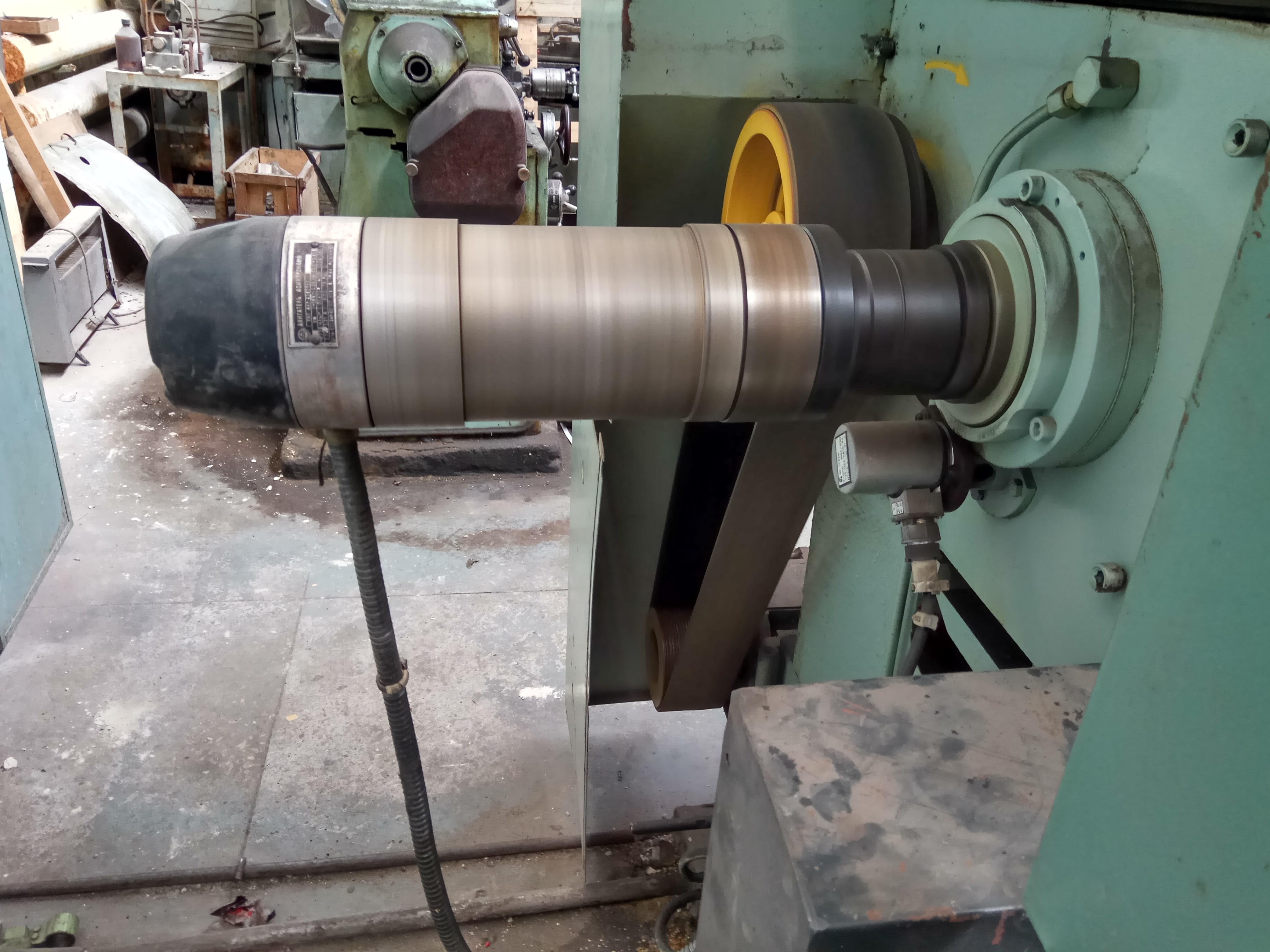

Электрозажим.
IMG_20181001_124941_HDR.jpg (8046 просмотров) <a class='original' href='./download/file.php?id=147524&mode=view' target=_blank>Загрузить оригинал (1.77 МБ)</a>
Дмитро писал(а):Электрозажим.
Стандартной ЭМГ-50. Пруток как вытягивать рукой будите или тянулка будет в револьверке? Или детали не из прутка точатся?
Дмитро
Сообщения: 857
Репутация: 1139
Откуда: Киев
Сообщение Дмитро »
С этим приводом нет сквозного отверстия. Заготовки уже порезанные.
Дмитро писал(а):С этим приводом нет сквозного отверстия.
Знаю у меня ЭМГ-50 стоит. И мех.патроны изготовления СССР обычно идут не сквозные. За долгое время поиска нашел мех.патрон СССР который имеет сквозное отверстие и еще можно кулачки независимо регулировать ;) Если приделать вращающийся гидропатрон(с китаю) = полноценный прутковый на базе 16А20 ;)
Leo_1943
Сообщения: 837
Репутация: 250
Настоящее имя: Леонид
Откуда: Харьков
Сообщение Leo_1943 »
Вот это интересно, есть тут по подробнее?
aftaev писал(а):Если приделать вращающийся гидропатрон(с китаю) = полноценный прутковый на базе 16А20
Проще таки 1В340 надыбать наверное ) хотя хз
Leo_1943 писал(а):Вот это интересно, есть тут по подробнее?
Это РЫЧАЖНО-КЛИНОВЫЕ патроны. Вот темку на опознание создавал https://www.chipmaker.ru/topic/211851/
N1X писал(а):роще таки 1В340 надыбать наверное ) хотя хз
У нас есть что то похожее токарный 1341. Корпус патрона шибко похож ;)
