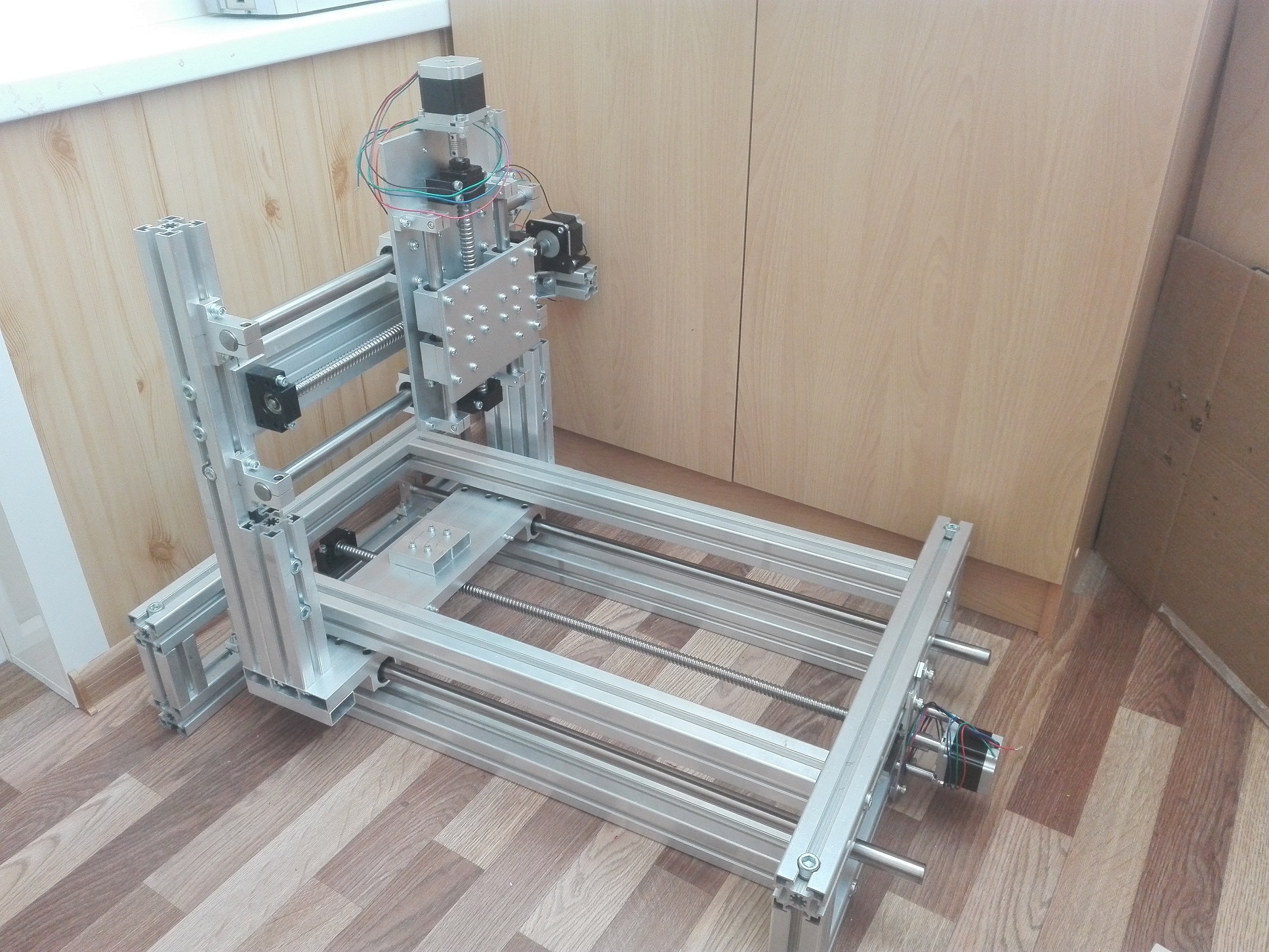

Добрый вечер.
Заканчиваю собирать станок (первый мой), доходит дело до шпинделя ,но не знаю на чём остановиться. Бюджет не больше 5 000. Из вариантов:
http://www.220-volt.ru/catalog-411439/#ui-tabs-reviews или
https://ru.aliexpress.com/item/Air-cool ... e805cf4b76
Нужен совет по поводу выбора либо первый вариант, либо второй
Я так понимаю что второй вариант будет работать тише по сравнению с первым. Может быть кто-то пробывал и так, и так - нужен совет.
Спасибо!

Владимир_36 писал(а):Я так понимаю что второй вариант будет работать тише по сравнению с первым.
Мечтать не вредно. Оба шумные будут. Но вот тот что ручной хоть предназначен для фрезеровки, а движок с одетой цангой это все-таки просто движок и подшипники там сидят иначе.

Что за станок? Где будет стоять, что обрабатывать и сколько будет эксплуатироваться?

Enot_1 писал(а):Что за станок? Где будет стоять, что обрабатывать и сколько будет эксплуатироваться?
фото добавил
стоять будет на балконе, поэтому вопрос громкости фрезера не маловажен
что обрабатывать думаю дерево да пластик, а там видно будет из первых запусков
эксплуатироваться будет в свободное от работы время, в качестве свободного времяприпровождения....

Первый - интерскол, будет орать как резаный, цанга только 6-8 мм, те ходовые фрезы 3.175 через переходник. Коллекторный, те будет греться при продолжительной работе (более получаса). Был подобный, отработал пару часов и более не используется в этом направлении.
Второй - не имел такого.

Станок не шибко мощный. Может рассмотреть бор-машинку от ПРОФИЛЯ? Не реклама. Они вообще практически бесшумные. Сам пользуюсь 4-кой вручную, алюминий грызет прилично.

Для этого станка(не вдаваясь в его конструкции) я бы посоветовал Kress. Но бюджет увеличить пока 2.5 раза нужно.

Если стоит задача просто потратить 5т, то можно брать что приглянулось/где фотка лучше.
Если собирать именно станок, а не аппарат для пытки себя, соседей, то увеличивайте бюджет.

Лежит на полке у меня ручной фрезер, похожий на первый вариант. Во время работы - орёт и греется. Второго у меня не было, но народ на форуме такими активно пользуется.
