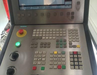

К сожалению, у DMG немного свой HMI, обычный HMI Advanced не подойдет. Также у DMG своя панель оператора, на ней нет лампочек и немного изменена конфигурация сети для NCU, PCU и т.д. Там в сети профибас включен контроллер безопасности Pilz. На NCU горит 6, светодиоды оба зеленые. Проблема исключительно в жестком диске PCU. Часть данных удалось выдернуть со старого жесткого диска. Файлы Windows удалось восстановить, но много поврежденных файлов на диске F. Прилагаю фотографию панели оператора станка DMG.
Брали жесткий диск с предустановленным обычным HMI и стандартным адресом NCU(13). Ничего не получилось, связи с контроллером нет.

Архив hmi есть?
И попробуйте выдернуть со старого диска образы GHOST. Расширение GH0 GH1, GH2, итд, это образы. Принято их делать на этапе ввода в эксплуатацию станка
