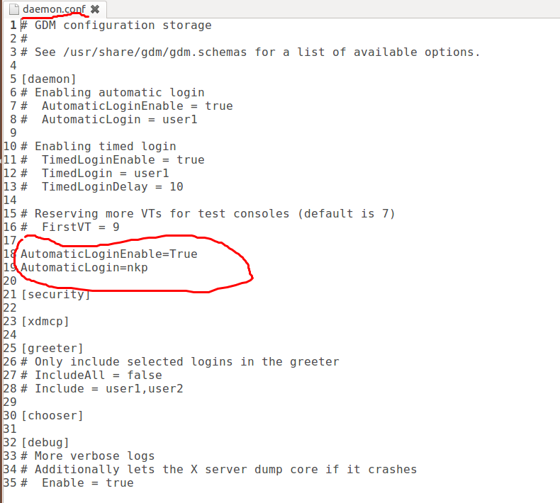

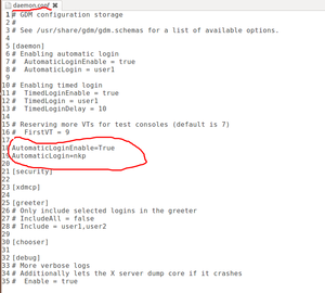

Сообщение nkp »
при установке отметил галку "автом.вход"
сейчас посмотрел - в:
/etc/gdm3/daemon.conf
Выделение_023.png (11106 просмотров) <a class='original' href='./download/file.php?id=143606&mode=view' target=_blank>Загрузить оригинал (86.94 КБ)</a>

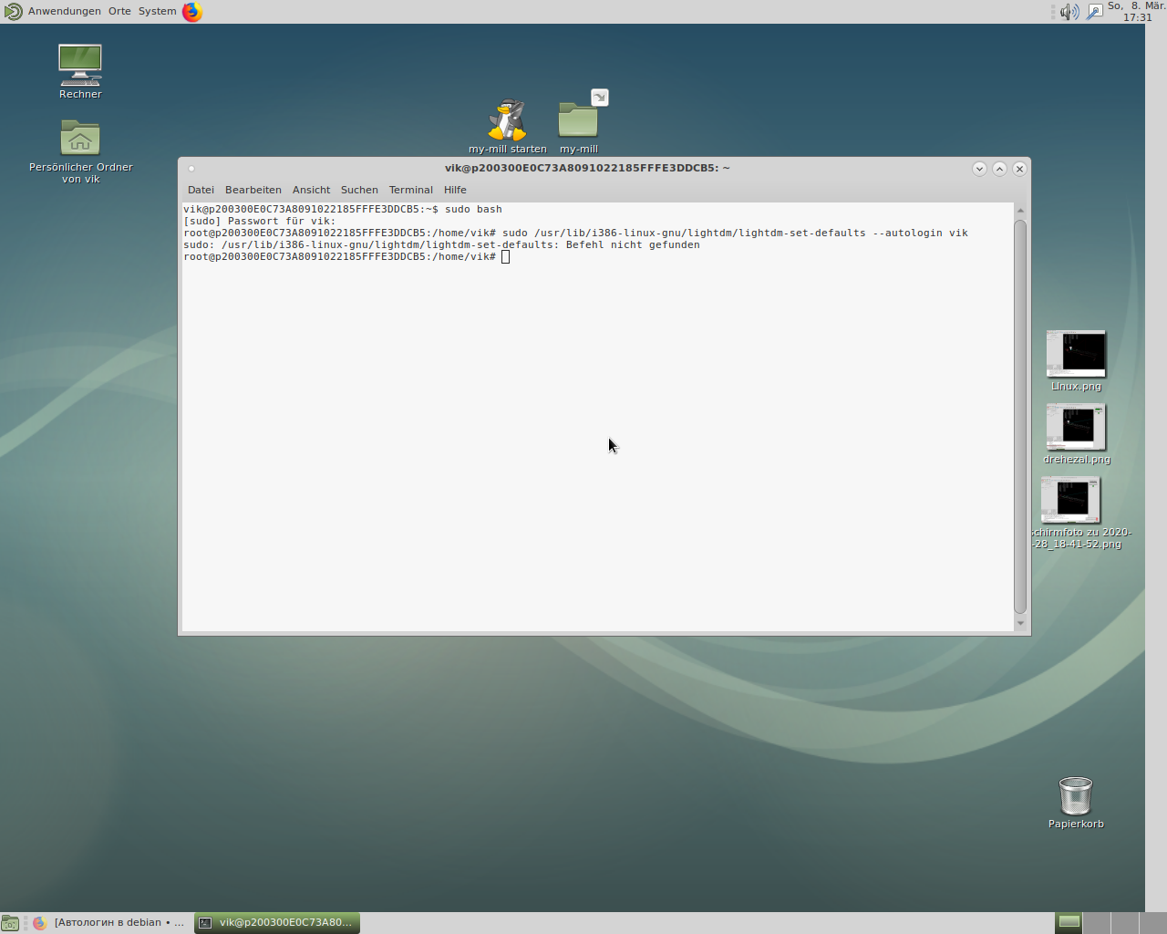

Dmaster писал(а):sudo /usr/lib/i386-linux-gnu/lightdm/lightdm-set-defaults --autologin yourusername
Здравствуйте,не подскажыте для совсем незнающего линух,
как стартануть линих без пароля,надоело уже,почему так всё запущено?
была такая команда раньше в УБУнту 8 точно была,судо наутилус,чегота там
дописал,чего-то изменил,и пожалуйста,или работает,или устанавливай систему
по новой,блин.
Это в терминал задовать?,делал.кричит,такой каманды нет,пробовал другие примеры,
таких папок ненайдено,вот достал,нафиг,
подсабите,стоит дебиан9,если это вообще какое-то значение имеет.
Виктор.

Dmaster
Сообщения: 1252
Репутация: 476
Re: Автологин в debian
Сообщение Dmaster »
А вы комманду прочитали самим или сразу в терминал? Скорее всего username вы забили как есть
" Linux CNC - наше всё"
vitzin
Сообщения: 323
Репутация: 56
Настоящее имя: viktor vizin
Сообщение vitzin »
не,своё написал,хотя не отрицаю,так тоже пробовал :)
vitzin
Сообщения: 323
Репутация: 56
Сообщение vitzin »
может что другое надо,совсем профан в линухе,
ругается на немецком,что такой каманды нет
blin.png (9779 просмотров) <a class='original' href='./download/file.php?id=177855&mode=view' target=_blank>Загрузить оригинал (298.7 КБ)</a>
Сообщение iMaks-RS »
Можно отредактировать руками файл, для этого нужны права суперюзера.
1. открыть терминал
2. выполнить sudo su, ввести пароль, вместо $ появится #, что говорит что вы под суперюзером
3. выполнить команду thunar (запуститься под суперюзером обозреватель файлов)
4. в браузере файлов перейти в каталог /etc/lightdm
5. в каталоге выбрать файл lightdm.conf и кликнуть дважды.
6. файл откроется в редакторе Mousepad (по дефолту)
7. Найти раздел [SeatDefaults]. Внести изменения в файл - найти и убрать # перед строками и вписать имя пользователя
autologin-user=ben
autologin-user-timeout=0
Всё просто, как сатиновые труселя.
Для автозапуска интерфейса EMC2, в xfce4 зайти в "сеансы и запуск", в закладке автостарт добавить новую команду с указанием своего конфиг-файла.
Сообщение vitzin »
Макс,благадарвствую,всё получилось,
я уже всё это видел,только недапёр нифига,файл lightdm.conf
находил,да нифига в нём поменять не мог,знал что через терминал надо,
а как,вот и сейчас на 3 пункте застопарился,после каманды thunar нифига
не вылазило,пашол,пакурил подумал,образователь файлов крутилось в галове,
ну попробывал Плума задать,и вот оно,наконец-то,начал искать в
файле SeatDefaults,но нету,хоть убей,славу богу остальное нашол и изменил,работает.
Вроде не дурак,первая ЧПУ в ДОСе была, весело,с командами,пока Norton Commander
непоставил,тоже очень плювался.
Спасибо еще раз,что разжувал и на тарелочьку полажыл.
Ещё бы секундамер отключить,чтоб не отчитывал время до включения,и всё было бы пучком.
Виктор.
