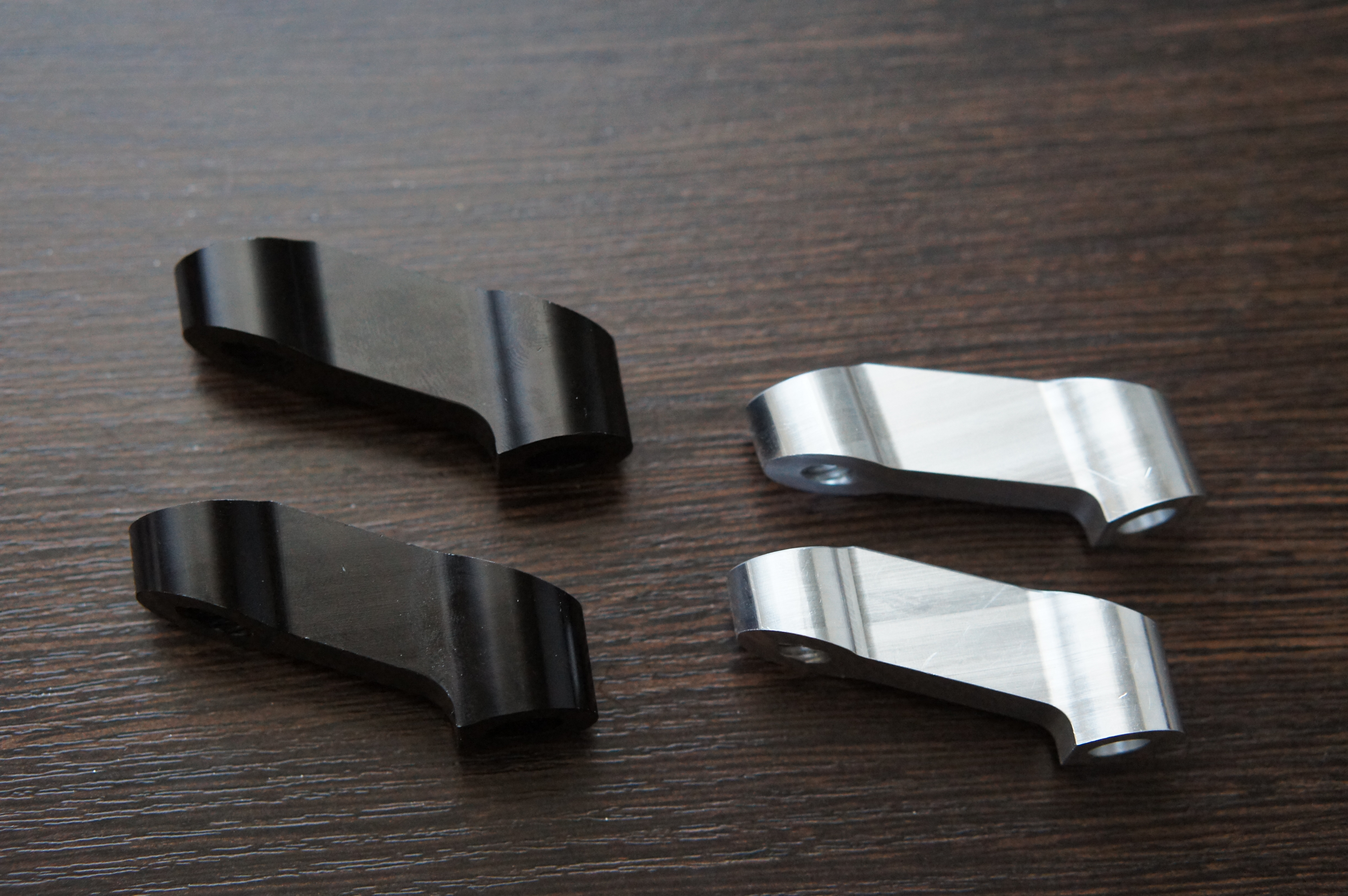

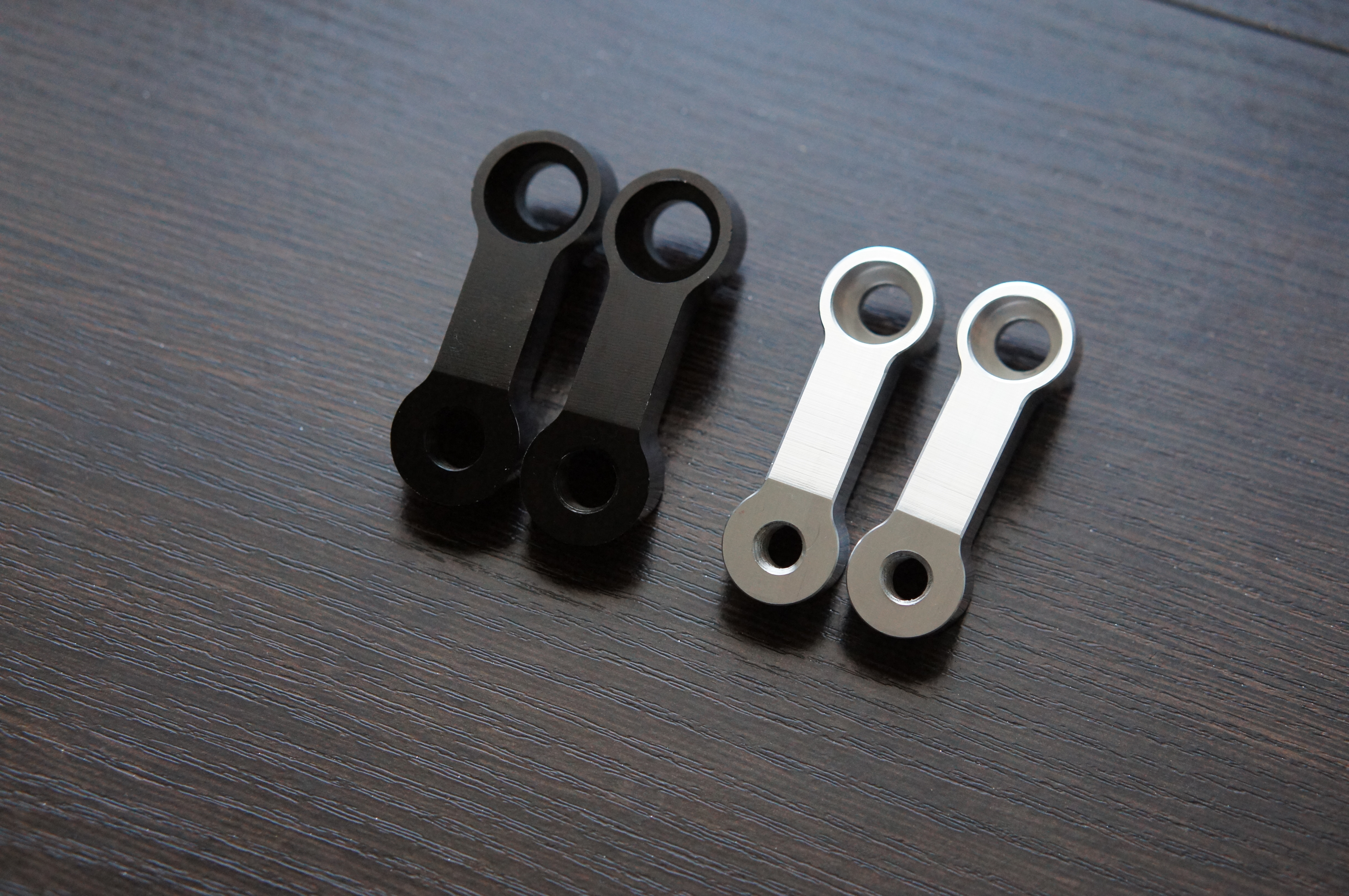

Вот такие вот деталюшки делал вчера.
Расширители зеркал скутера, спецверсия для плечистых парней :hehehe:
Дали образец и попросили "такую же, только для винта М8"

Хитрые детальки. Как/чем крепил и как ориентировал?

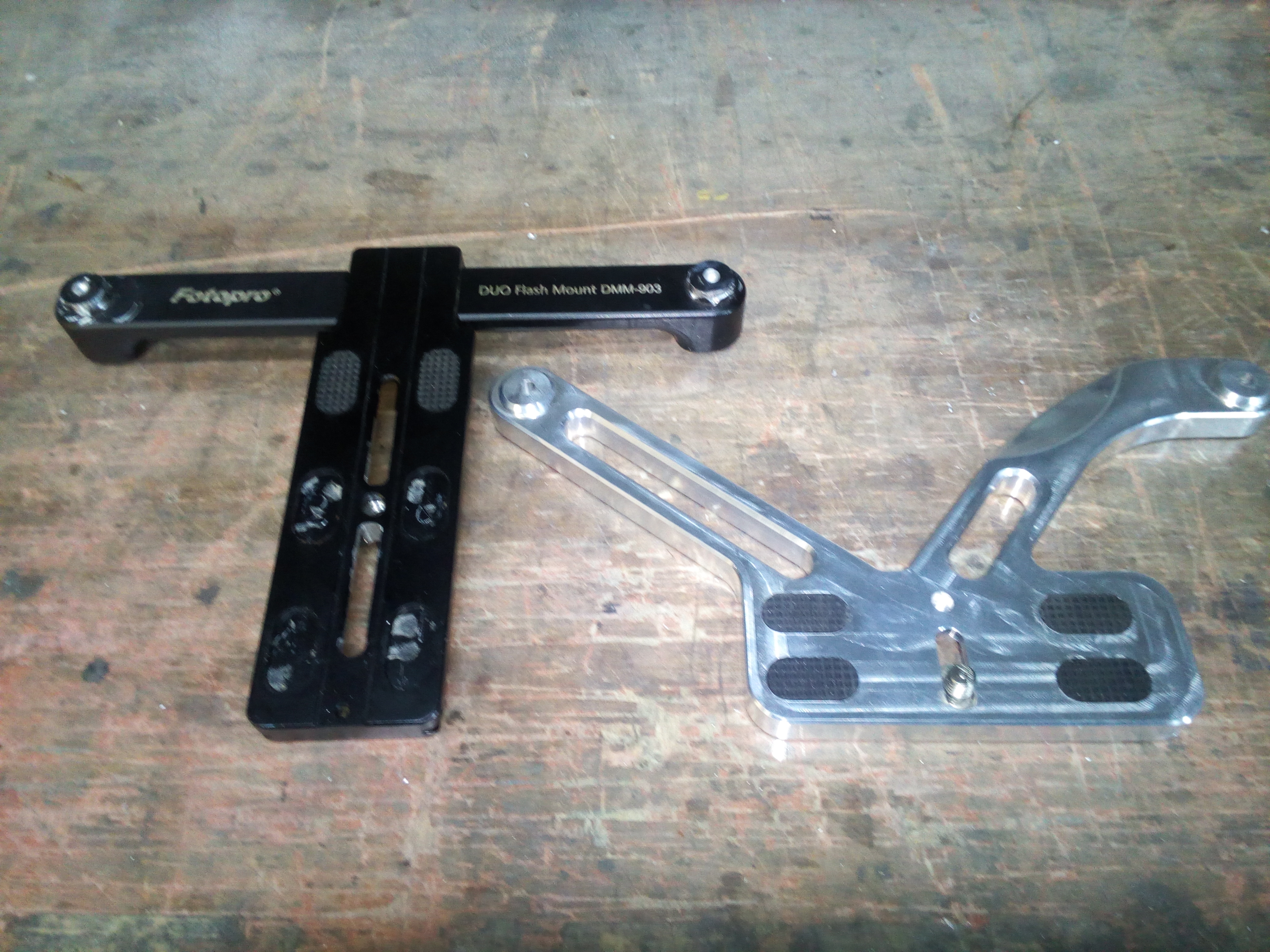

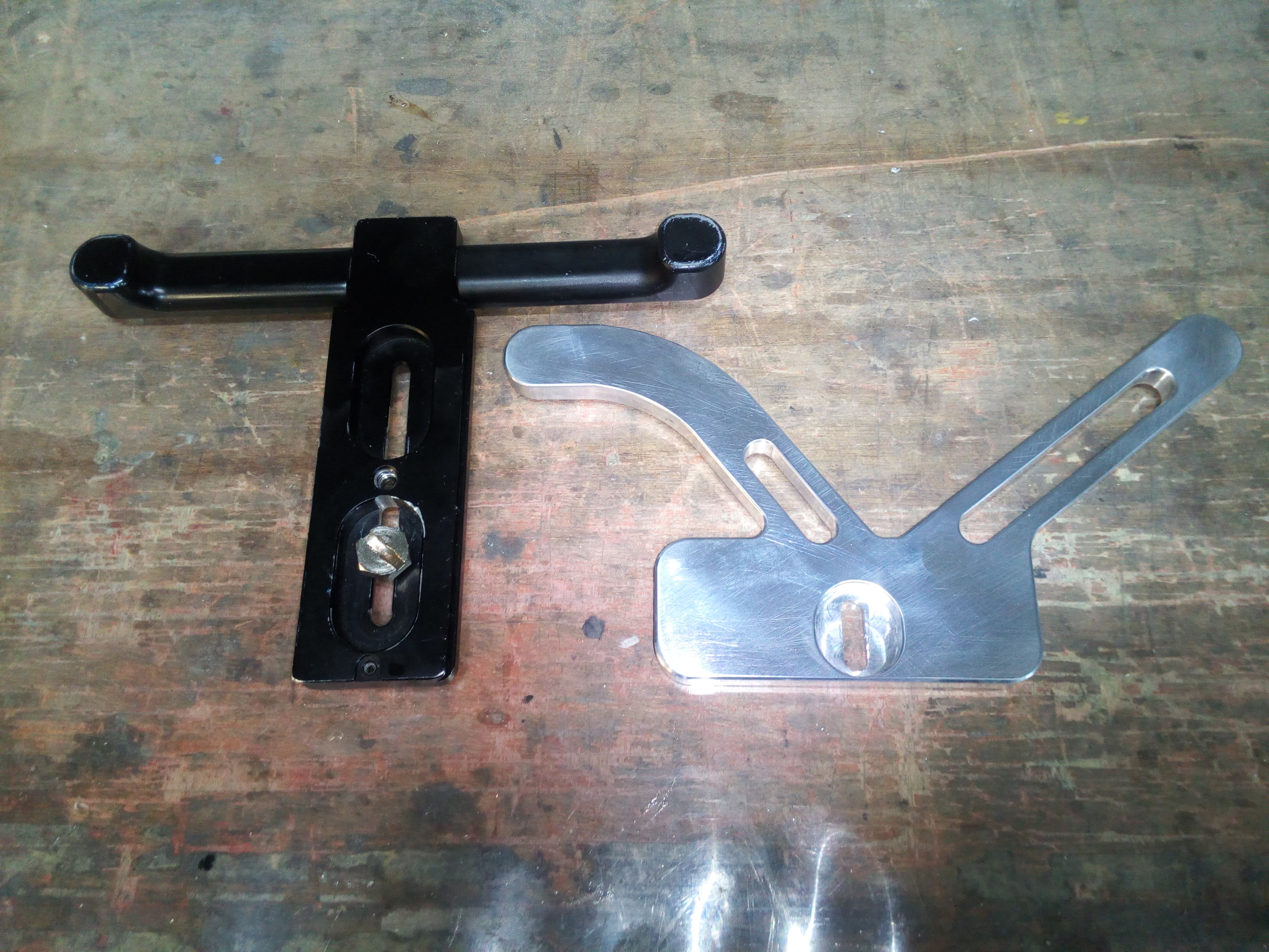

У меня вот такая интересная работа была.
Заказ - многочленистый кронштейн фотовспышки для работы в поле.
Оригинал слабенький, и уже не выпускается. От оригинала осталось всего-ничего деталей. Бо хрупкие и ломаются.
Было запрошено сделать матёрей, неубиенней.
Сложность детали в обратной стороне. Нет базы. Не за что закрепиться.
Площадь под крепление на шпаклю маленькая. Будет отрывать.
Залудил ложемент.
Ложемент в тиски, деталь в ложемент. Прижим болтиком М4 на время обработки.
Сей сегмент будет оттоптан в поле, внесены изменения по необходимости, и будет серия.

Udjin писал(а):Как/чем крепил и как ориентировал?
Сначала вырезал по контуру из кусочка плиты, клеил при этом на шпаклю.
Затем зажимал "вертикально" (ось отверстий направлена вертикально) в тиски, резал по контуру, делал круглый карман - это все фрезой 8 мм.
Затем фрезкой 6 мм фрезеровал отверстия под резьбу и под винт, фасочной снимал фаски.
Потом переворачивал, зажимал в тиски и снимал пятку, за которую крепил в прошлый раз.
Всего 3 установа получилось..

Дополнение к было-стало. Суставчатый кронштейн вспышки.
Пакет заготовок.
Промежуточный результат.
На камере.
Жёсткость кронштейна позволяет перемещать камеру просто взявшись за любой из кронштейнов, в зафиксированном состоянии.
Но, жёсткость это не есть самоцель.
Основная цель всех телодвижений заключалась в получении дозированной и достаточной жёсткости конструкции, позволяющей перемещаться по лесу, без фатального изменения преднастроек положения вспышек (из за зацепов за веточки-кустики), и при том иметь возможность оперативно кронштейн перерегулировать.
Тому служат два винта стягивающие обоймы, и в незначительных, но достаточных пределах, регулировать усилие на обоих концах каждого сегмента, индивидуально.
Это промежуточный результат.
В планах изготовление ещё нескольких полезных кронштейнов-опор-приспособлений, служащих удобству работы с камерой в поле.
Конечно, результат продемонстрирую.

Сбалансировано с точностью граммов 10, за счёт разбалансировки болтов.
ОЧПУ-шенные детали все изготавливаются с одного установа фрез в цикле, поэтому геометрия, и масса, идентичны.
Вес "ореха" 32.6 грамма с болтиками.
Вес "гантелей" варьируется, в максимальном варианте (длинная гантелька) 25 грамм.

michael-yurov писал(а):Там не могло возникнуть ситуации с точечным контактом поверхностей трения.
Теоретически да.
Но практика глаголит, что в случае с капролоновыми гантельками сие вовсе не принципиально, а в случае с дюралевыми гантельками, сил трения пятен контакта оказалось достаточно.
По окончании сезона посмотрим, конечно. Что и как износится.
Предидущая версия кронштейна уже отработала в тропиках почти месяц, и по результатам эксплуатации были внесены изменения.
