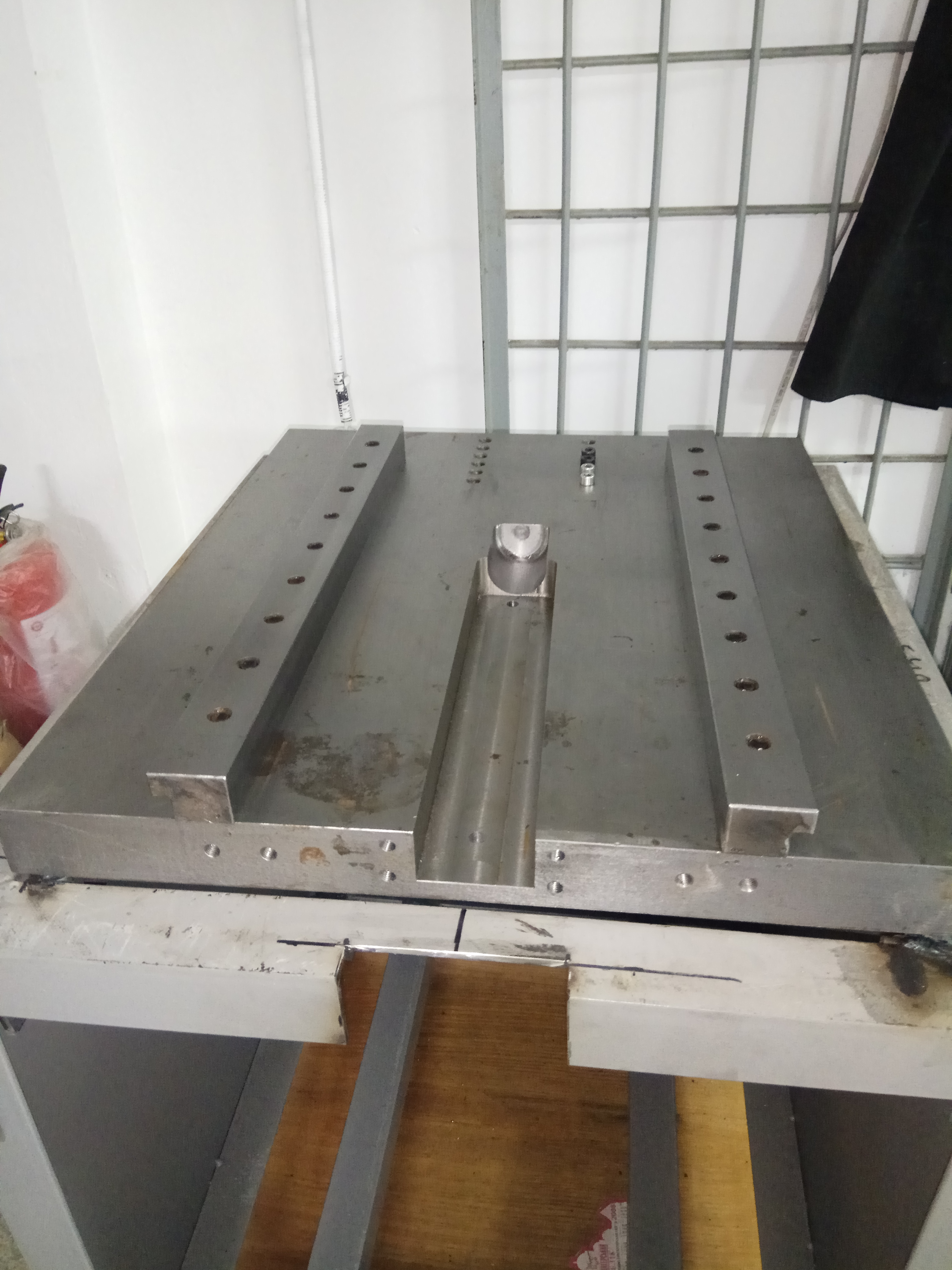

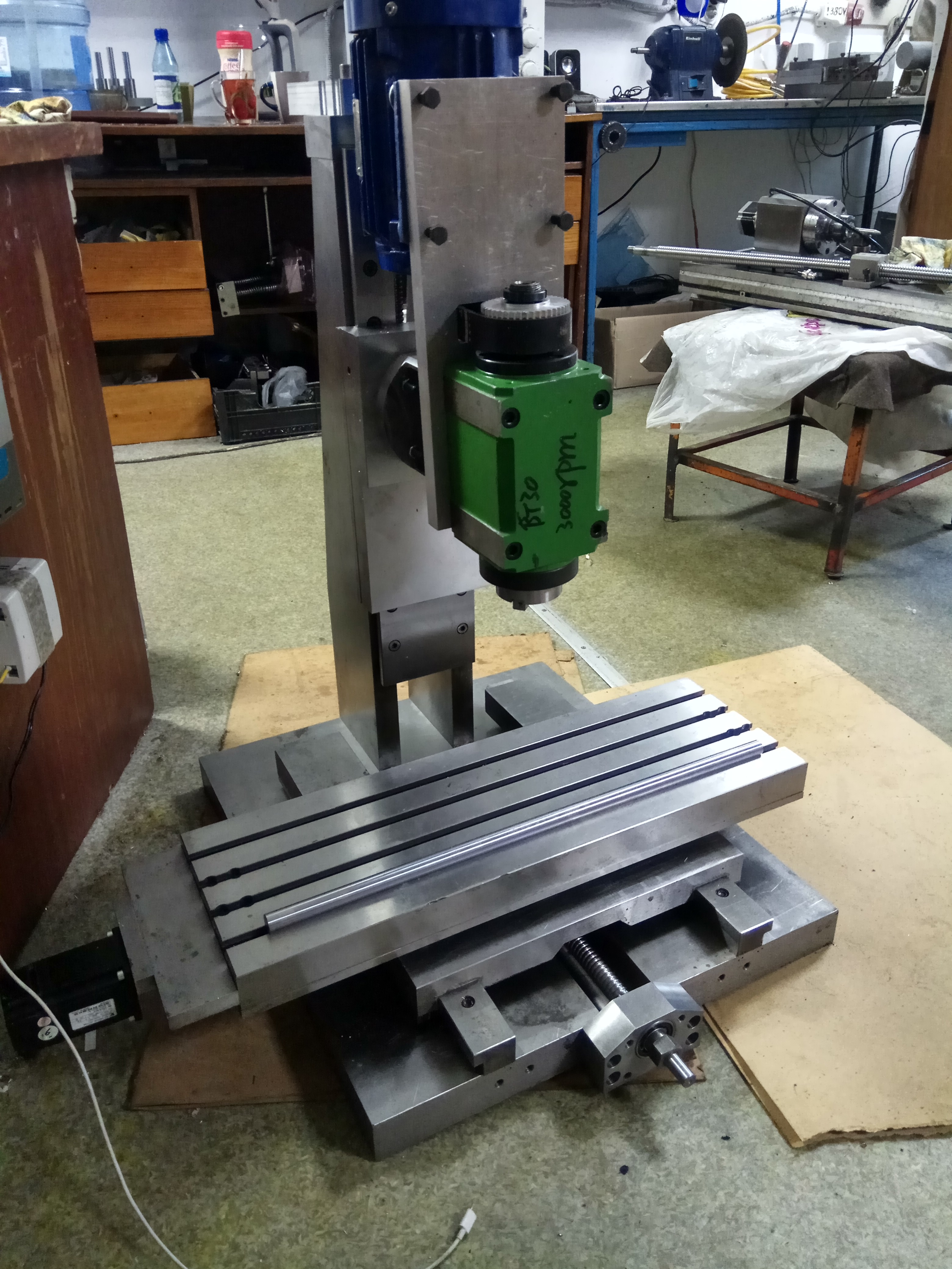

На данный момент, предварительно собрал, для подгонки всех узлов, следующий этап разборка, установка смазки и защиты.
Расчетный вес около 250 кг.

Может и ошибаюсь, но стойкое ощущение хлипковатой колонны, относительно остального.

Lafayette писал(а):Может и ошибаюсь, но стойкое ощущение хлипковатой колонны, относительно остального.
Это только на фото так кажется, в живую очень добротно выглядит, но в любом случае замеры покажу.

А из чего плита, на которую мотор прикручен?
и какая у неё толщина?)

Nonstopich писал(а):А из чего плита, на которую мотор прикручен?
Если о шпинделе, толщина 20 мм, В95. Это пока временное решение, возможно будет другой шпиндель.

а каковы диаметры шкивов на двигателе и шпинделе ?

slavyan75 писал(а):а каковы диаметры шкивов на двигателе и шпинделе ?
Количество зубьев 22 и 44, шаг 5 мм

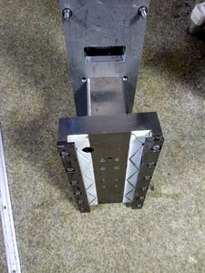

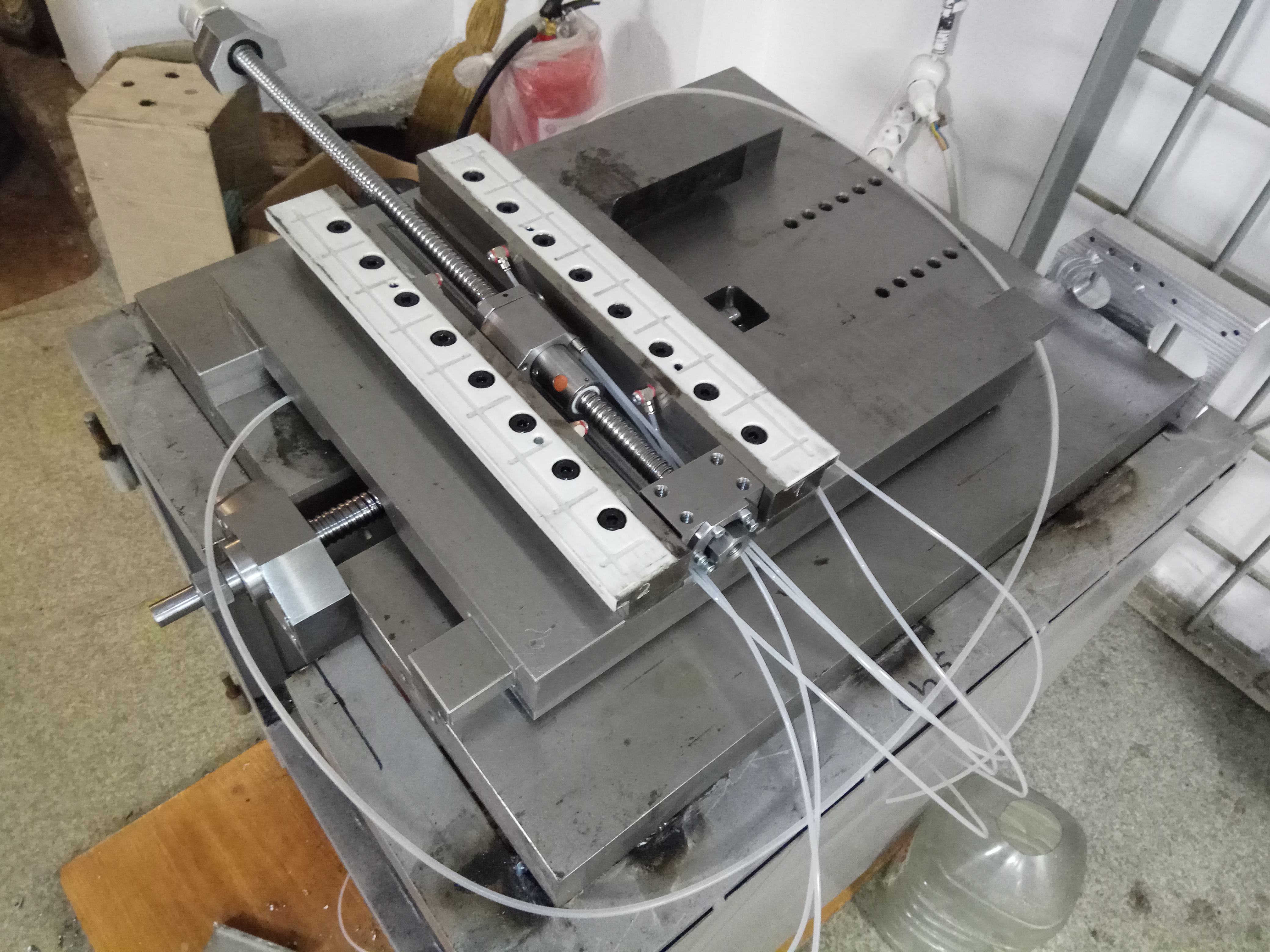

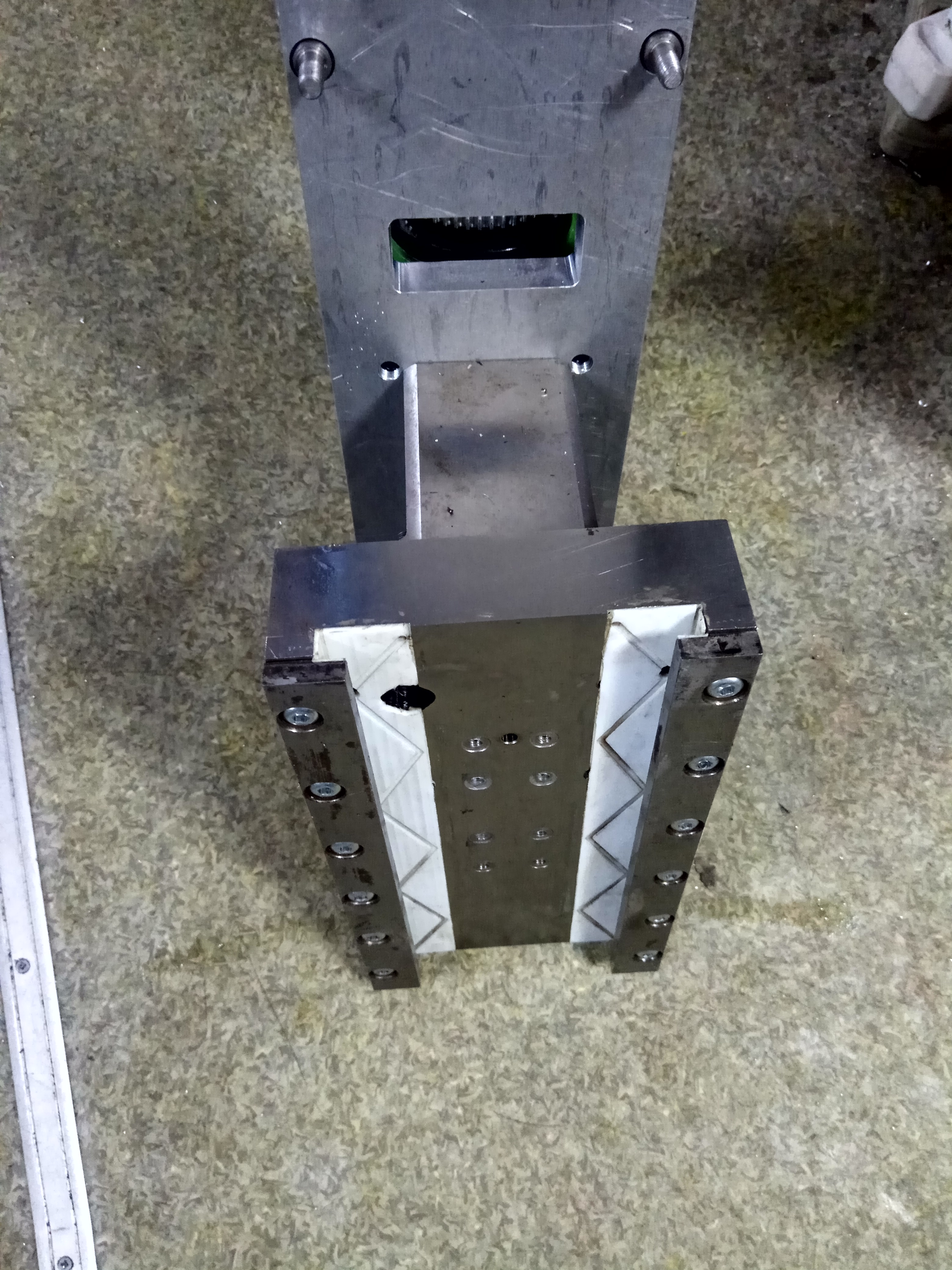

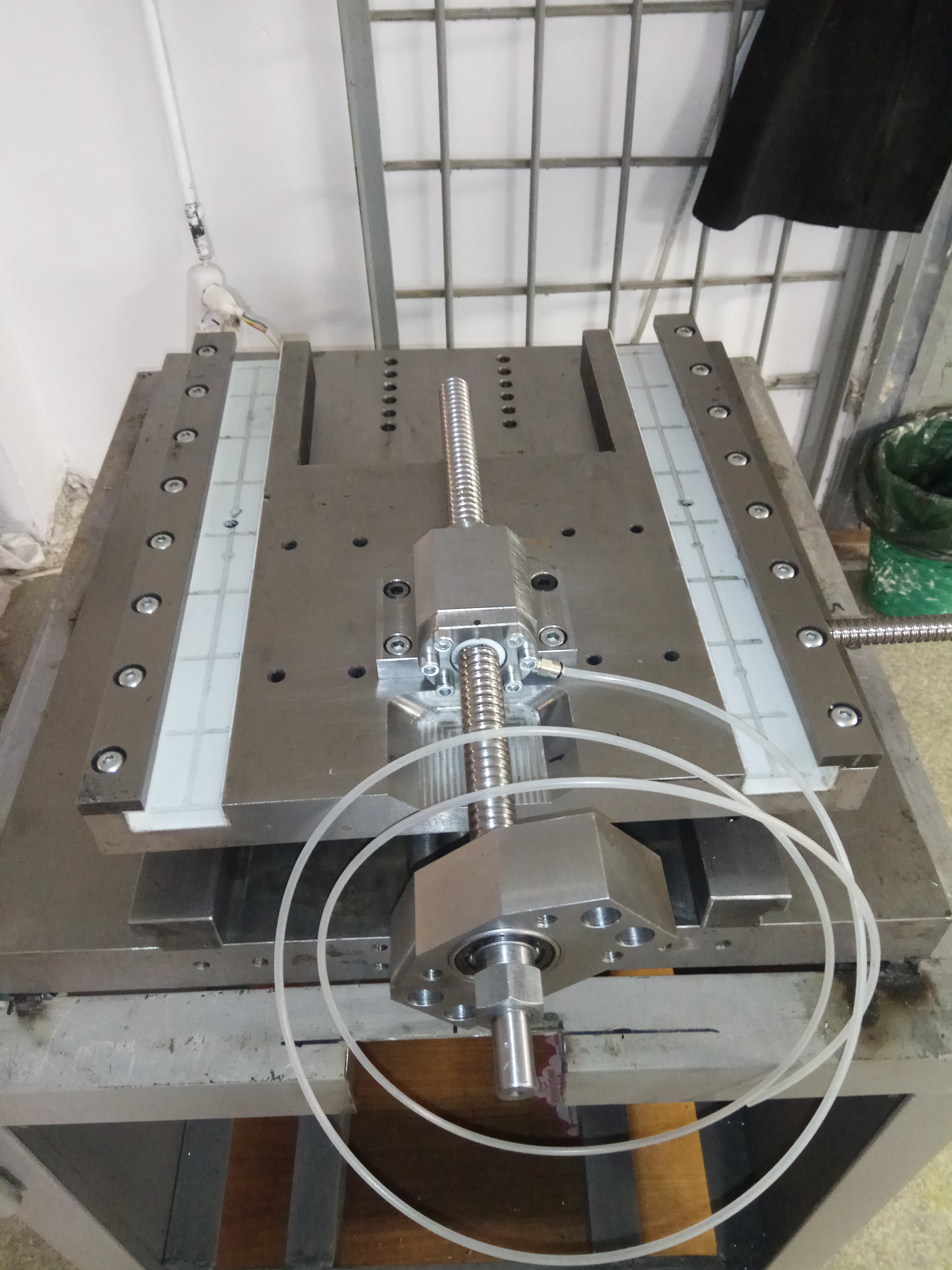

Несколько фото внутренностей.
