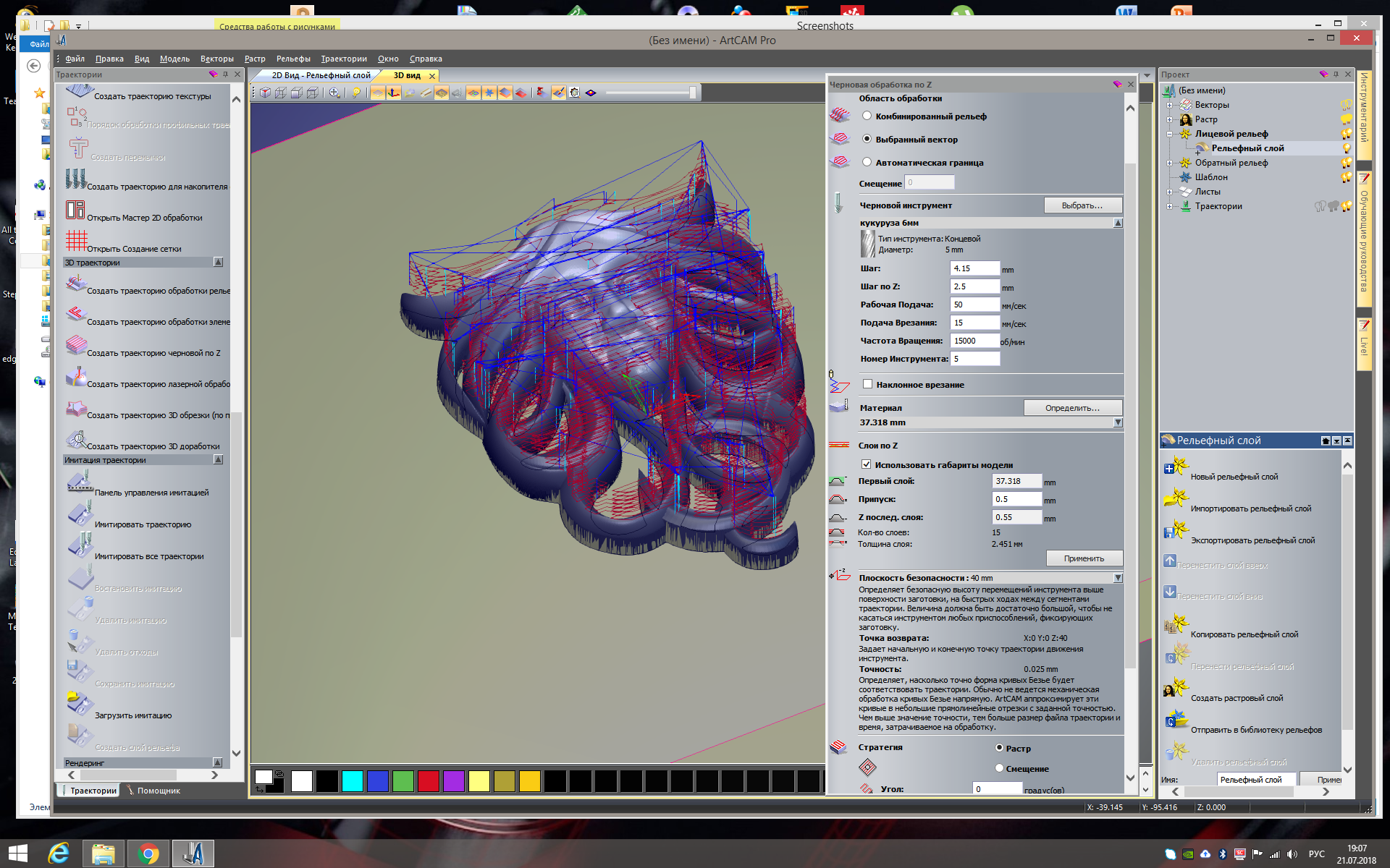

Выбираем "Создать траекторию черновой по Z" - например фреза 6мм
Screenshot - 21.07.2018 , 19_07_08.png (5918 просмотров) <a class='original' href='./download/file.php?id=143165&mode=view' target=_blank>Загрузить оригинал (1.04 МБ)</a>
Получаем черновую обработку с нужным (настраиваемым) припуском

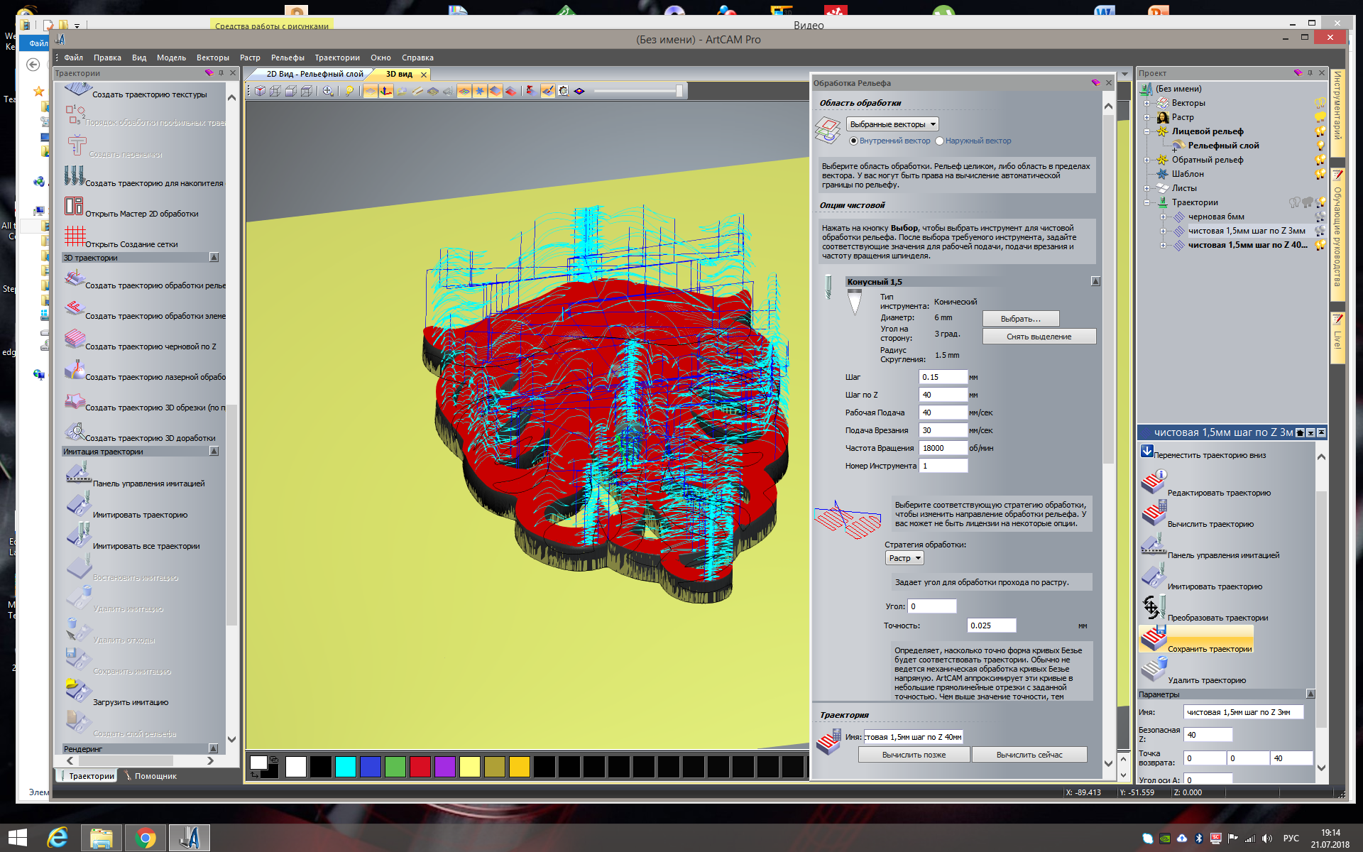

Далее выбираем "Создать траекторию обработки рельефа" - например морковка R1,5мм
Screenshot - 21.07.2018 , 19_14_21.png (5918 просмотров) <a class='original' href='./download/file.php?id=143166&mode=view' target=_blank>Загрузить оригинал (808.5 КБ)</a>
Получаем и режем по этой УП чистовую.
Некоторый рельеф в следствии толстого кончика фрезы не проработан. Поэтому:

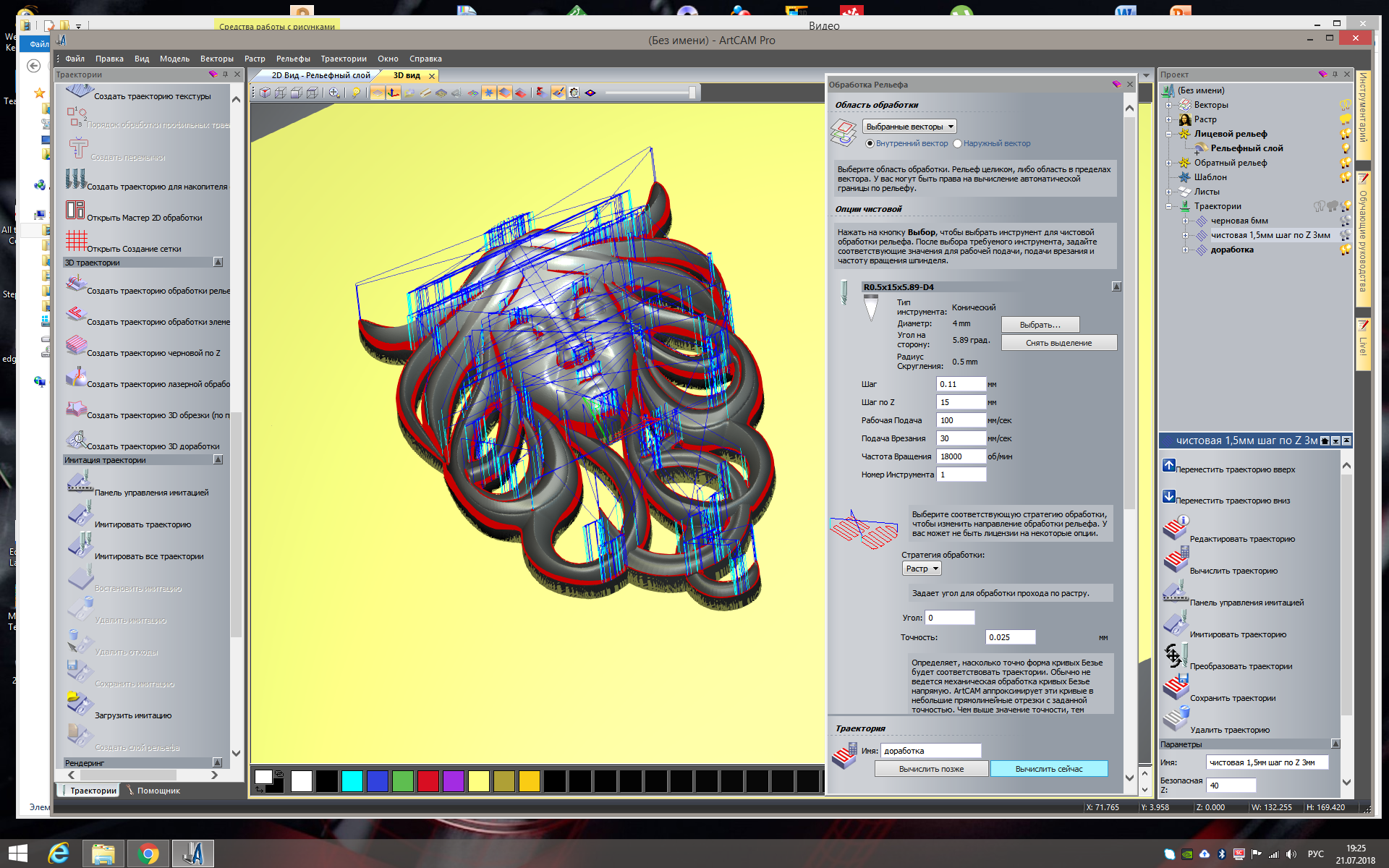

Выбираем "Создать траекторию 3D доработки" - и указываем какой фрезой резать. В примере R0,5мм
Screenshot - 21.07.2018 , 19_25_03.png (5918 просмотров) <a class='original' href='./download/file.php?id=143167&mode=view' target=_blank>Загрузить оригинал (1.05 МБ)</a>
Ну и напоследок обрезка с применением если нужно перемычек.
Теперь по глубине реза по Z: Раз производитель фрез делает режущую часть 30мм, то это значит ей ВСЕЙ можно и нужно резать. Иначе реж. часть была бы просто сделана меньше. Другой вопрос - режимы. Их надо подбирать для конкретного материала и станка. Иначе куча поломанных фрез. А в режимы входит и жесткость станка, и обороты шпинделя, и биение фрез в цанге (особенно малых диаметров), и подача, и врезание и т. д.
ArtCam довольно умная и простая программа для своих задач. Но ее нужно изучать как и любую другую.

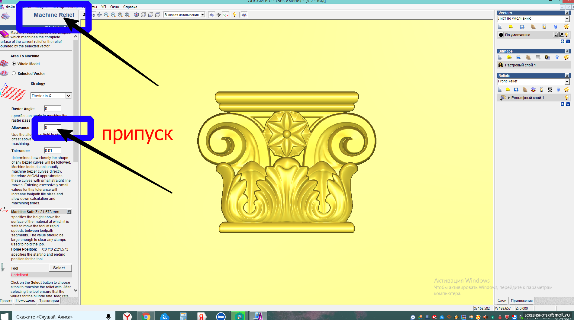

Привет, а ты пробуй места черновой обработке выбрать чистовою обработку и добавь там припуск 1,5мм и удвоенный шаг, потом вычисляйте оно будет у тя как черновая и заново выбери чис.обравотку и в места 1,5 припуска сделай 0 мм и еще раз вычисляйте.....Но в чер.обработке и чис.обработке выбирайте правильную фрезу...

Я работаю в арткаме 2011 ПРО именно так, все отлично и быстро ...
Здесь ArtCam 9.1 версия (5905 просмотров) <a class='original' href='./download/file.php?id=143170&mode=view' target=_blank>Загрузить оригинал (439.49 КБ)</a>
